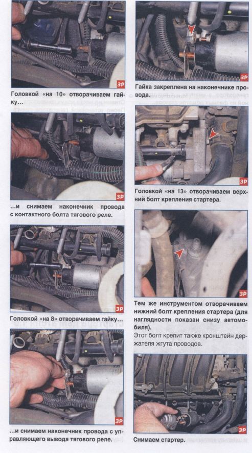

Как установить стартер 1.6 бенз
может кто снимал\ставил.
короче сгорел стартер, купил новый через экзист.
хочу поставить сам, гарантии нет, возможности ехать в сервис нет.
хотелось бы услышать подробную инструкцию по порядку снятия\установки,
а в идеале хорошо бы фотографии. в интернете понятной инструкции нет.

ну тогда вот

А в качестве нет фотографий. покрупнее
02.05.2014, 19:31

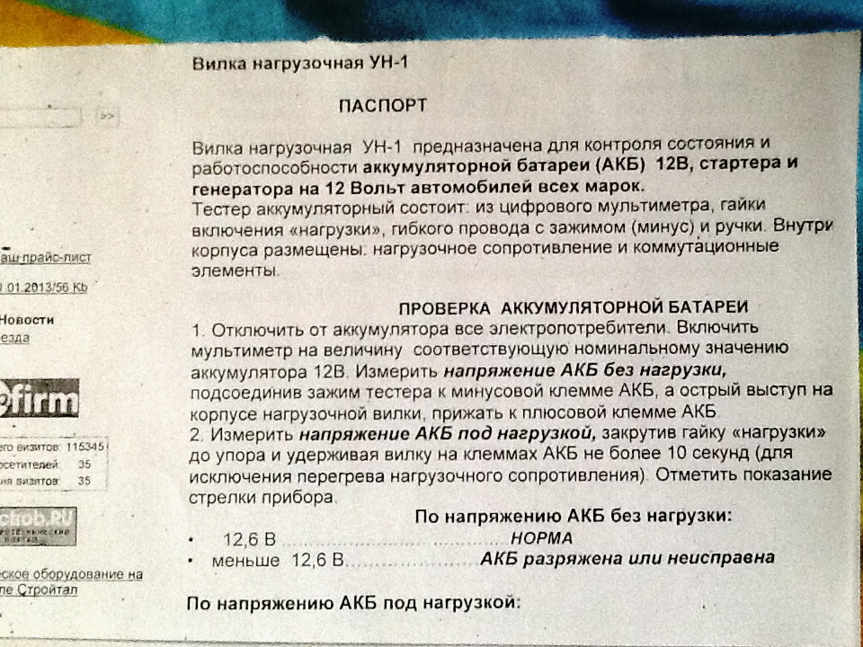

Купил нагрузочную вилку, все в инструкции понятно и просто, знаний особых не нужно. Проверить стартер просто, может он забирает всю напругу на себя, машину не заведете.Так же можно проверить АКБ и генератор. В помощь, если кому надо.
