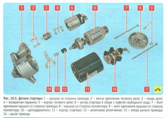

Двигатель 1,6 - 8200 665 520 Номинальная мощность, кВт 0,8
Двигатель 2,0 - 8200 792 969 (Номер стартера по каталогу BOSCH
- 0 001 107 477) Номинальная мощность, кВт 1,1
