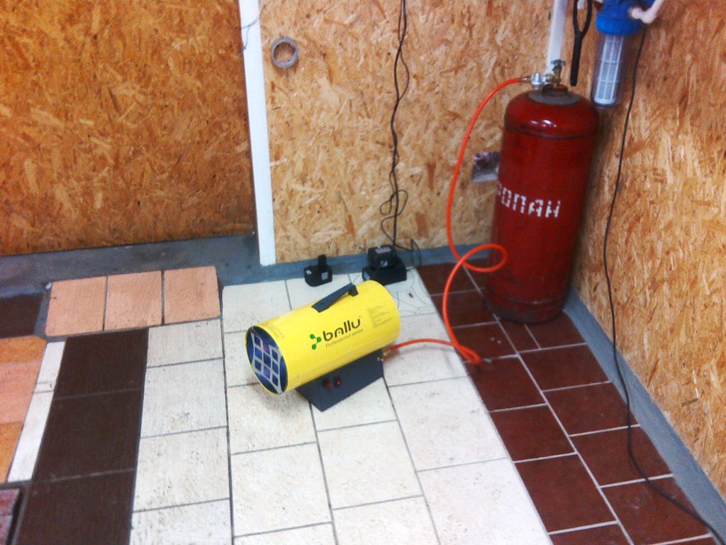

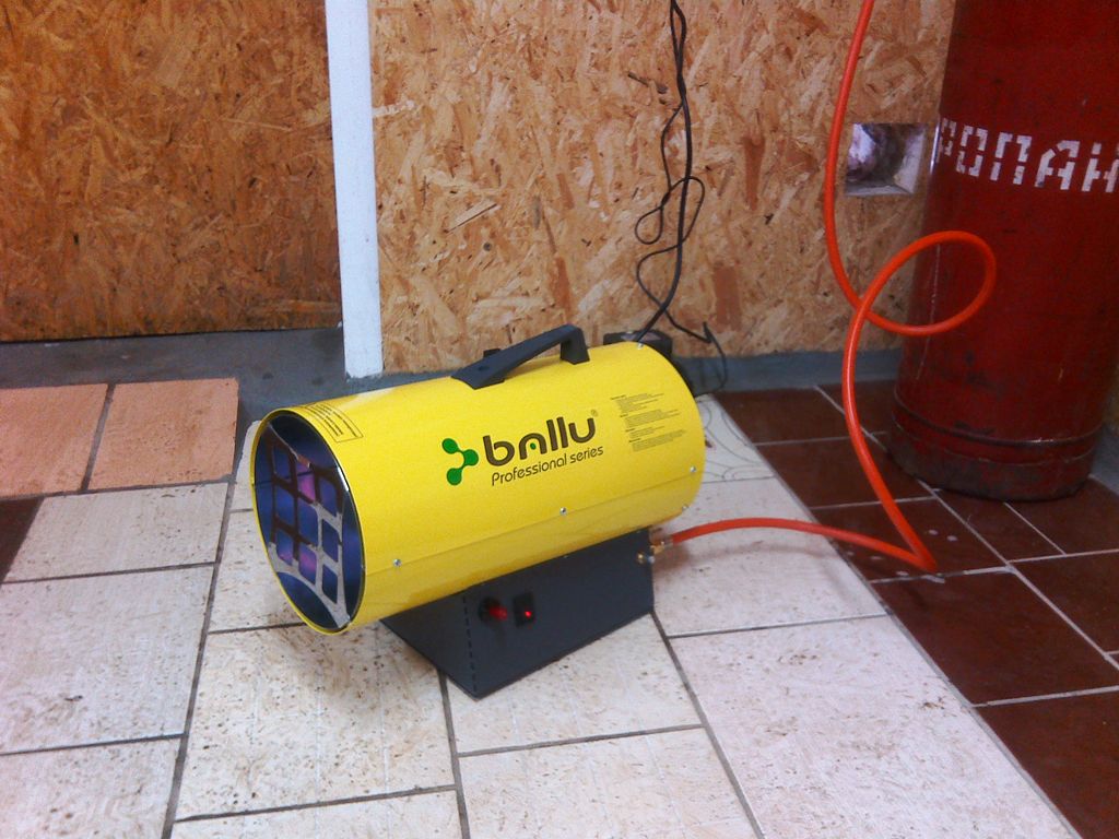

Пушка приобретена! (10кВт)
Отчет по первой эксплуатации:
На улице -5
После 15 мин. работы пушки в гараже +12 (уже комфортно)
Далее в течении часа температура поднялась до +20
Не буду скрывать, что запах есть! но у меня хорошая вентиляция.
Далее несколько раз выключал пушку, т.к. нет пока регулятора на редукторе.
Пушкой в целом доволен, зажигается с одного щелчка, работает тихо!
Цена 4000р.
По расходу пока ничего сказать не могу.  Как первый баллон кончится подытожу.

Технические характеристики пушки:
Максимальная тепловая мощность, кВт 9,2
Производительность вентилятора, м³/час 300
Максимальный расход топлива, кг/ч 0,7
Сила тока, A 0,15
Параметры сети питания, B~Гц 220~50
Габариты прибора (ШхВхГ), мм 330х430х220
Габариты в упаковке (ШхВхГ), мм 385х480х270
Масса прибора, кг 6,3
Масса в упаковке, кг 7
По реальному расходу газа отвечу не скоро!
Куплена в магазине Аксон с большой скидкой!
Вот сайт производителя (Россия)
http://www.ballu.ru/catalog-ballu/3095.html
Гарантия 2 года.
