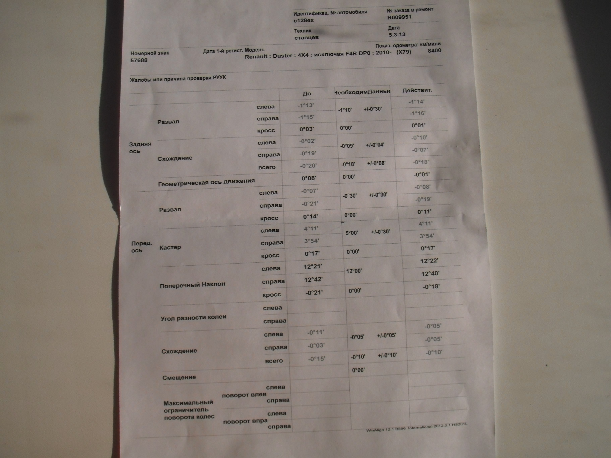

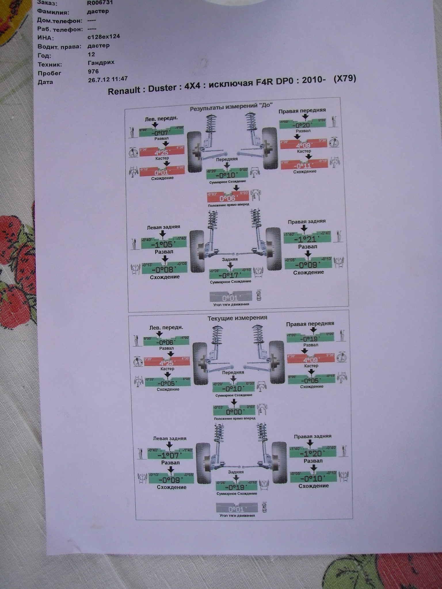

Делал вчера в ОД развал схождения, третий раз, не помогло все равно тянет немного в право, значит причина в чём-то другом, будем искать.Вот старый и новый.

Данюсик интересно чем дело закончилось, а то у меня тоже 2 раза балансировал колёса, а сегодня по трассе уже двумя руками руль держал, тянет в право сильно!
При этом по городу отпускаешь и машина прямо едет...

Причин увода авто в сторону много, одна из них, подшипники ступиц передних колес. Думаю у меня этот случай, все остальное уже перепробывал, не помогает. Скоро на ТО, пусть устраняют причину, не буду забирать авто пока не вылечат.
