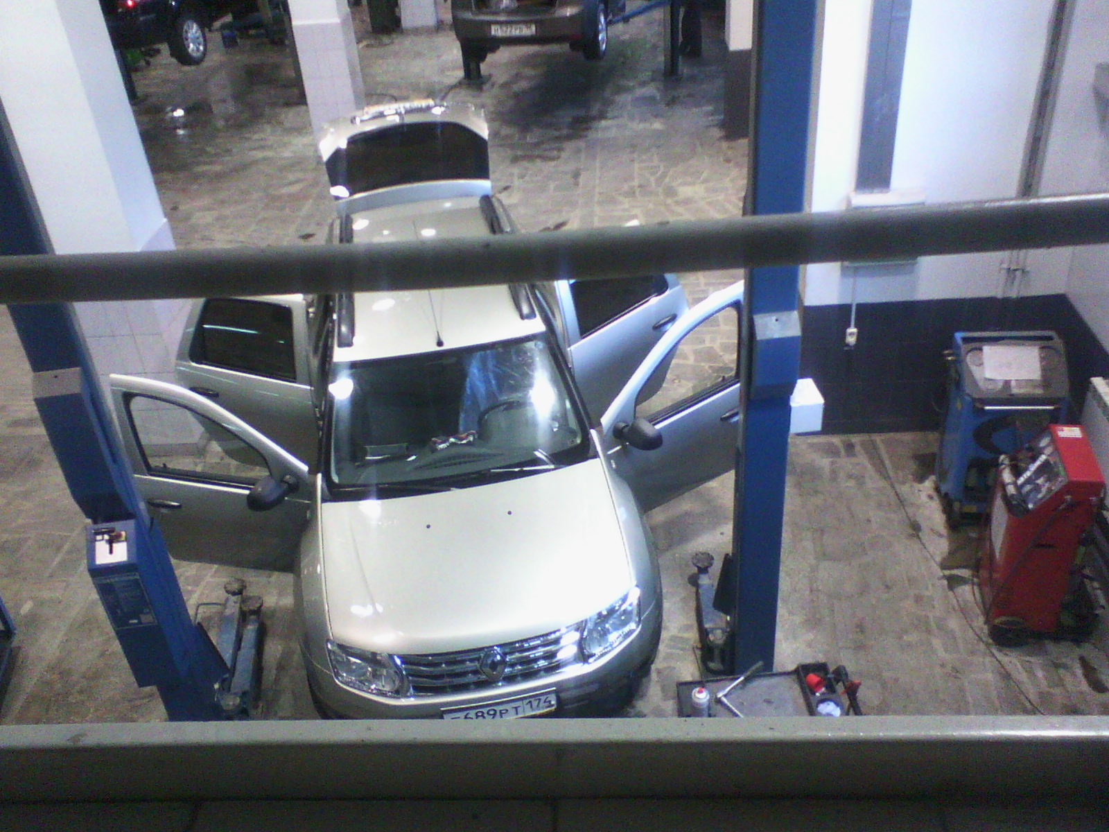

вообщем так
сьездил на диагностику подушки сама диагностика стоит -1010р это если не гаранийный случай(удар-сбил собаку и тд и тп ........)
славо богу у меня гарантийный получился
напросился в рем.зону
в саму ремзону не пускают-наблюдал со 2 этажа-выдали каску спецовку
провели
процесс
помыли машину
загнали на место
пришел паренек со сканером(рено кан клип)-подключил -потыкал в планшетном компе
разобрал руль-там тыкал-я как понял ставил перемычку(потому что брал проводок)я как старый электрик чуть понимаю
спрашиваю и че -менеджер все расскажет
менеджер-надо заказывать запчасть-2-3 недели
опять ехать......
отношение вроде нормальное
P.S-видел в салоне дастер за 940 килорублей
фото -авто в салоне
