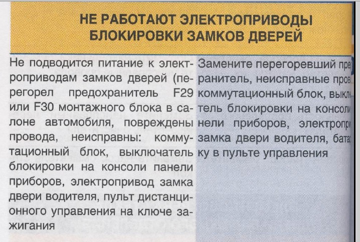

А ещё кроме сигналки есть родной радиоключ,не жрёт-ли приемник центрального замка?

Машина храпела неделю.В электрике-электронике,слава богу,разбираюсь.В Логане на всё было 30ма.Здесь без F29(ЦЗ,возможно сигналка и пр.) 22ма,а с ним 80ма.Сигналка по инструкции берёт 15ма,итого 37,???? Как в "Пельменях"-Кто-то жрёт.
