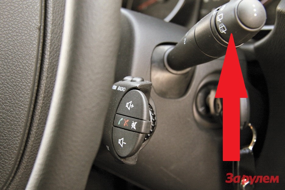

Cорри, что влезаю, а как включается задний стеклоочиститель?
Вот.
