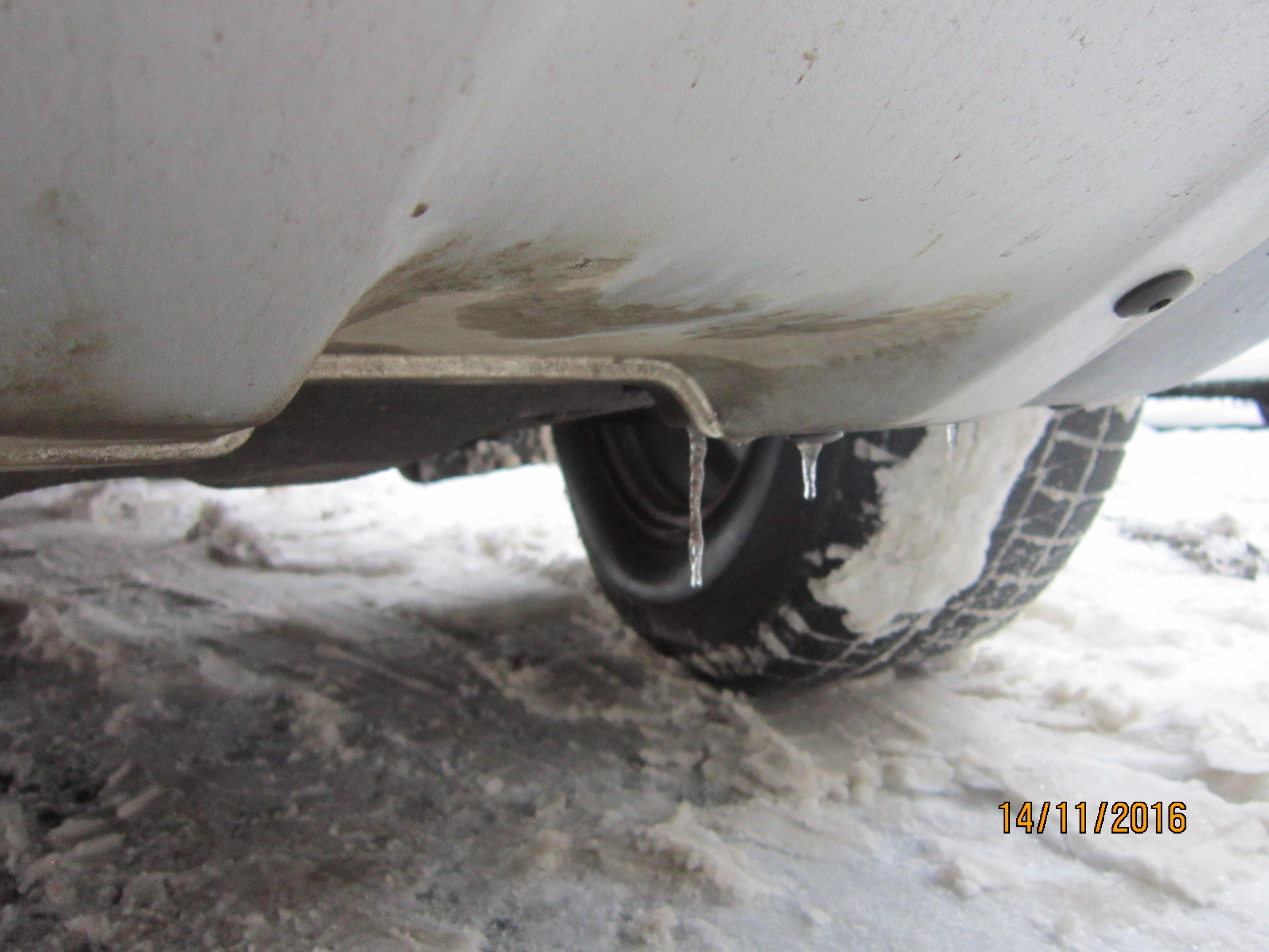

Вдруг повалил пар со стороны радиатора . Именно вдруг .
Машина ночь простояла в теплом гараже . В расширителе норма . Проехал сегодня примерно 1о км. и повалил пар . температура движка на четыре палки .
Бумдум .

Сообщение от Цимус
Выехал из теплого гаража, на радиатор тут же иней-конденсат лег. 10 км проехал, открылся термостат, вся эта ересь резко начала испаряться. Я так чуть не офигел после мойки.

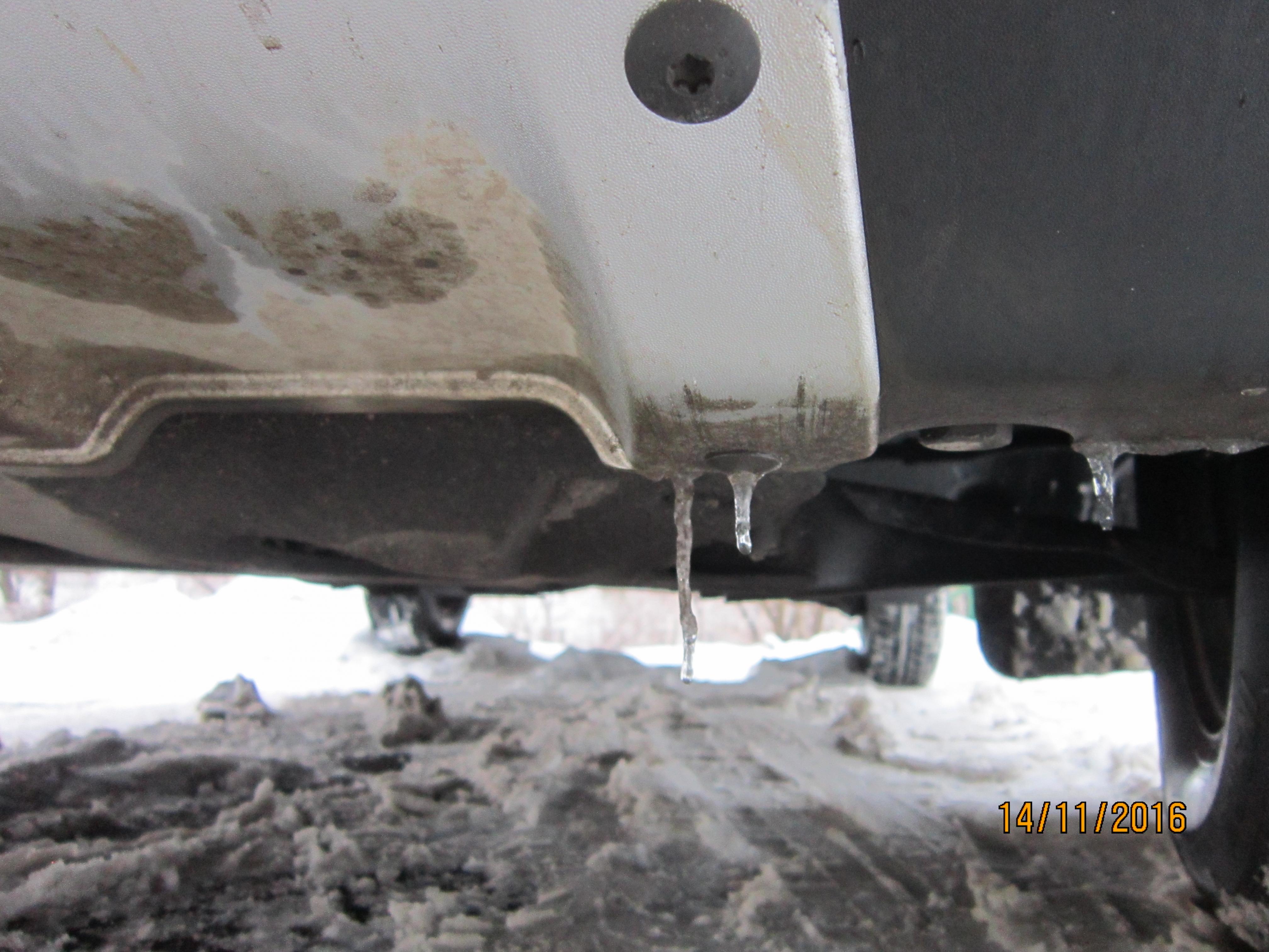

Продолжение истории с моим радиатором .
Вечером понадобилось ехать в Леруа . Подошел к дастеру . Проверил уровень антифриза . Нормально . Заглянул под мотор . Внизу успели замерзнуть сосульки . Следуя сложнейшим дедуктическим методам " по Конандойлю " , я предположил что эти сосульки точно не антифриз . И вероятно этот ужасный пар маловероятно связан с повреждением радиатора .
В общем поехал я в магазин , а это километров 7-8 по пробкам . Нет пара!
Не знаю что это было утром , но сейчас все нормально .
