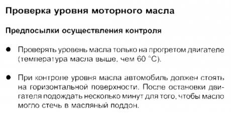

кто как проверяет масло: на холодном или на горячем двигателе?

Сообщение от Olejman
Конечно, на холодном, все масло должно стечь в картер.

Насколько я помню уровень моторного масла проверяется через 15-20 минут после остановки двигателя.

Уровень масла зависит и от его температуры, помним про температурное расширение. Лучше всего мерить уровень утром перед заводом двигателя

Сообщение от Strusto
я тоже всегда так думал, но ...

Чудеса! Вечером поставил машину в гараж, подождал 10 мин. и проверил уровень - на 10 мм. выше max. Щуп пихал раз десять. Завтра опять буду мерить на холодном двигателе.
Утром замерил уровень на холодном двигателе. Практически max. Разница между уровнем холодного и горячего масла есть. Точный "рабочий" уровень на горячем!
