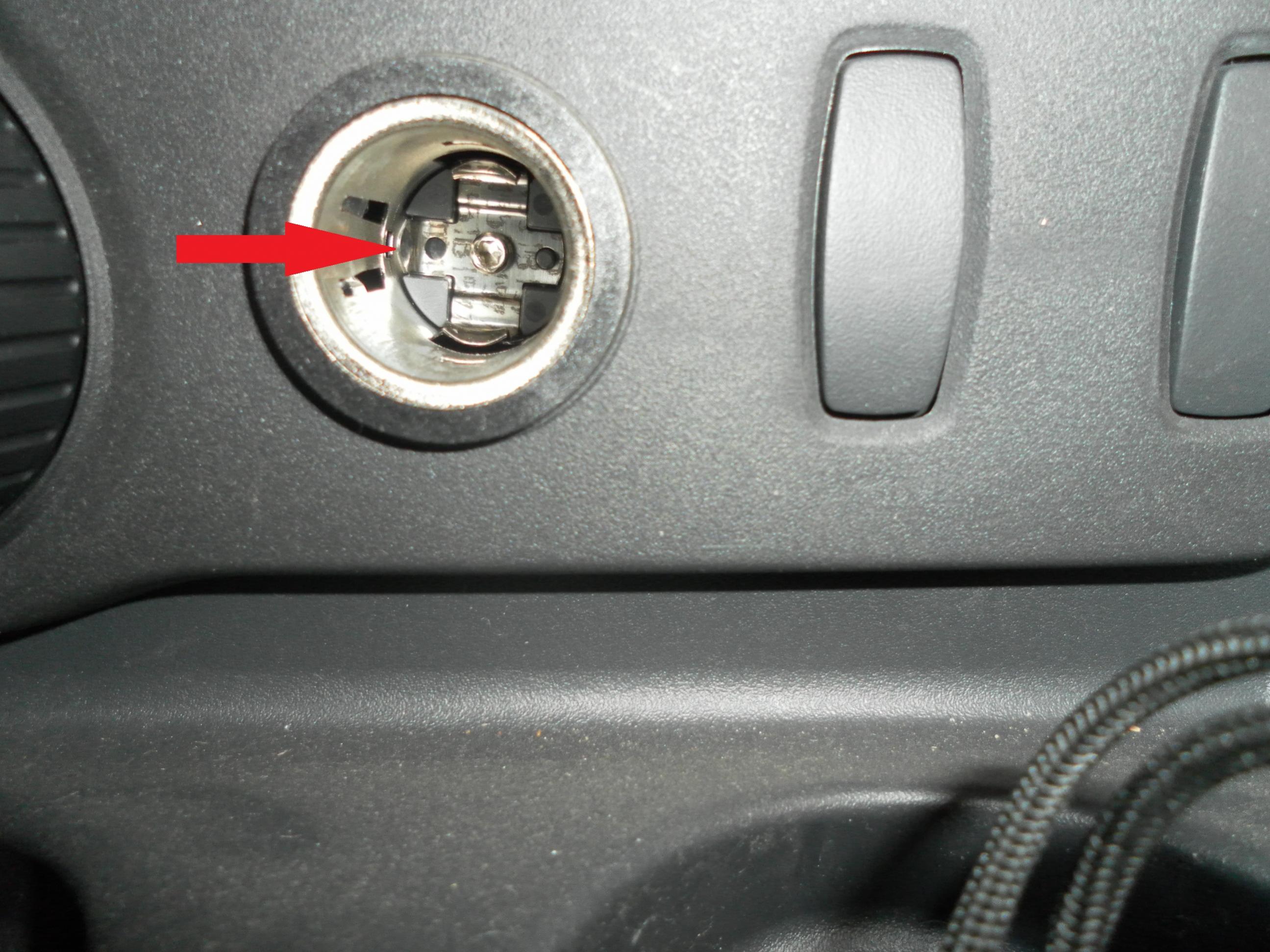

А у меня есть адаптер(зарядник) от мобильника с четырьмя контактами!!! Как их все горизонтально уложить??? Не думаю ,что французы придумали какую то специфическую, новую "маму", для горизонтального использования... На предыдущих 5-ти машинах втыкал адаптеры безсистемно...
Renault Duster 2.0 МКП6 4х4
26.02.2013, 21:56
#25
Регистрация: 23.01.2012
Сообщений: 3,812
Время онлайн: 4 лет 11 мес. 2 нед. 12 ч. 47 мин. 6 сек.
: 6081
Адрес: 43регион
Re: Нет питания в прикуривателе
Сообщение от mab1011
Вы не поверите,они это сделали ......  Вот+контакт который ложится на массу.

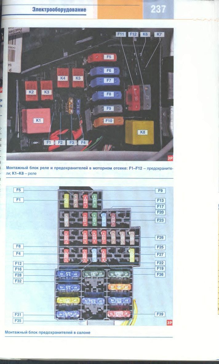

В общем снял я крышку предохранителей. Там оказывается не все предохранители одинаковые. Есть маленькие и большие. Большие снизу, маленькие сверху. У меня с внутренней стороны крышечки (в запасе) были только маленькие предохранители, пять штук. Хотя, как я понял, по разъёмам полостям, должны были быть три маленьких и три больших. В итоге, если я всё правильно понял. Картиночки на крышке должны в закрытом состоянии совпадать. То есть как бы зеркально. Каждый предохранитель напротив своей картиночки. Напротив той, что с магнитолой у меня стоит большой на 20. Остальные на 15, один на 30 и один на 10 (те что большие). Я вынул из магнитолы. Включился. Магнитола опять работала. Выключился. И решил поставить туда какой-либо на 15. На картиночках у меня почему-то два вентилятора нарисованы. В том же столбике, где и магнитола. Один самый верхний, второй самый нижний. Вынул из верхнего вентилятора предохранитель, воткнул на магнитолу. Включился. В итоге, магнитола не пашет и не пашет свет, тот что сверху в салоне. Поставил всё обратно. Пришлось вводить код разблокировки магнитолы. Всё вернулось в прежнее состояние, а прикуриватель так и не пашет. Значит ни фига, получается, картинки-то не совпадают или в этом есть хитрый замысел??? На внутренней стороне крышки, помимо картиночек написано faurecia RENAULT DACIA. Это у всех так? И если у нас у всех коробки предохранителей одинаковые, то может быть вы скажете, что мол такой-то/такой-то (слева-сверху-такой-то по счёту... типа того). Если коробку открыть, и смотреть в открытую, то у меня получается снизу самый левый столбик, второй предохранитель снизу.
---------- Добавлено в 23:22 ---------- Предыдущее написано было в 23:16 ----------
Вот фото. Если так смотреть, то видите самый большой на 20, жёлтого цвета. Это напротив значка магнитолы
---------- Добавлено в 23:24 ---------- Предыдущее написано было в 23:22 ----------
Только на последней фотке, в запаске есть два больших. А у меня там мелкие(((
---------- Добавлено в 27.02.2013 00:21 ---------- Предыдущее написано было в 26.02.2013 23:24 ----------
Завтра прозвоню, чтобы точно выяснить какой сгорел и накуплю этих предохранителей впрок. Они там всё-равно копейки стоят...

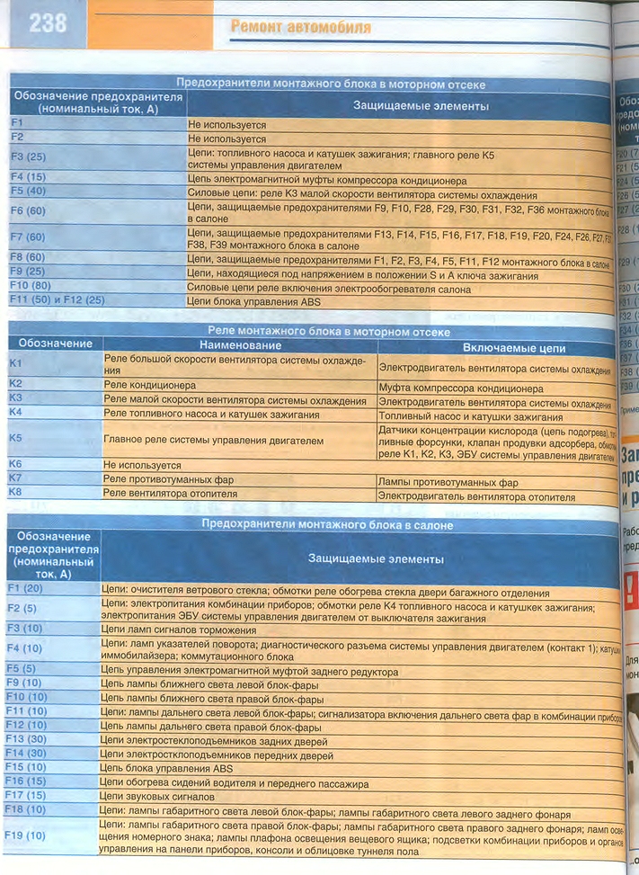

Грузовик, вот, может поможет
27.02.2013, 01:01
#28
Регистрация: 05.06.2012
Сообщений: 57
Время онлайн: 4 д. 2 ч. 56 мин. 29 сек.
: 110
Был(а): 27 авг 2021 09:35
Автомобиль: Renault Duster 2.0 4x4 6МT Privilege
Сообщение от Olejman
Конечно поможет! Большое спасибо за файл по реле и предохранителям. Такого у меня ещё не было... Теперь понятно почему магнитола продолжает работать без большого предохранителя на 20. Прикуриватель видимо как-то запараллелен с магнитолой. Завтра как исправлю. Отпишу.

да, где то на форуме была инфа, что прикуриватель и магнитола от одного предохранителя.

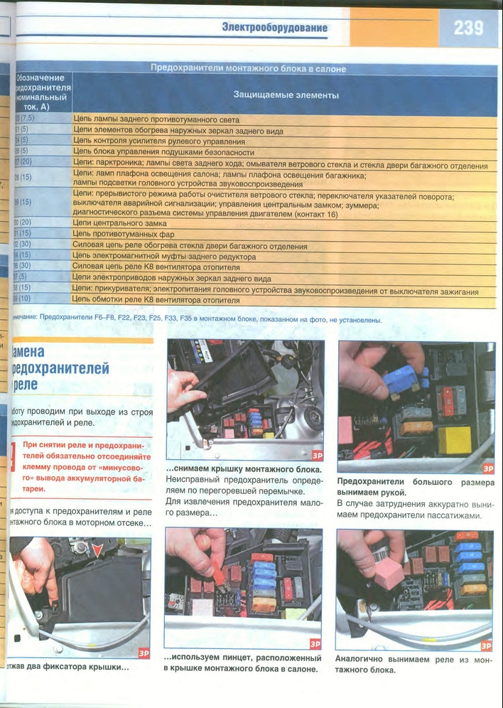

Есть чуть-чуть по предохранителям

Оказалось всё элементарно. С другой стороны крышки картинки нефига не зеркально изображены. А по человечески нормально. Надо было просто повернуть крышку картинками к себе и рассматривать таким образом, сопоставляя с предохранителями. В общем я не так картинки с предохранителями сопоставил и не тот предохранитель рассматривал. Теперь всё выяснилось. Я сам себе создал проблемы. В итоге поменял за пять секунд пред-ль на 15А, всё работает. На всякий случай купил два набора пред-лей, маленьких и больших. 80 и 90 рублей. В каждом по 12штук, которые на 40, 10, 7,5 и 5 по одной штуке, остальные на 30, 25, 20, 15 по две штуки. Всем спасибо, особенно Olejman за предоставленный файлик о предохранителях и реле. Понятные схемки и пояснения.

Нет! Не один, а два! Проверь F19 и F38

[QUOTE=FAlVik;326361][QUOTE=Грузовик;326321]Нет! Не один, а два! Проверь F19 и F38
Как это одну линию можно ЗАЩИЩАТЬ двумя предохранителями?
Это получается что существуют вариации электропроводки?
- не знаю, но факт остаётся фактом... посмотри выше... Olejman выложил файлик duster-предохранители.pdf

надо проверять три преда майфун, учх и свет салона...все они на 15А.., если преды целые, то проверить разъём на прикуривателе.....если всё в порядке, а елестричества нет, то разбирать всё от прикуривателя и проверять контакты и целостность проводки)))))бывает , шо перегорают провода, от зарядок и компрессоров))))) но чаще всего замыкают прикуриватель внутри колодца.........удачи!
