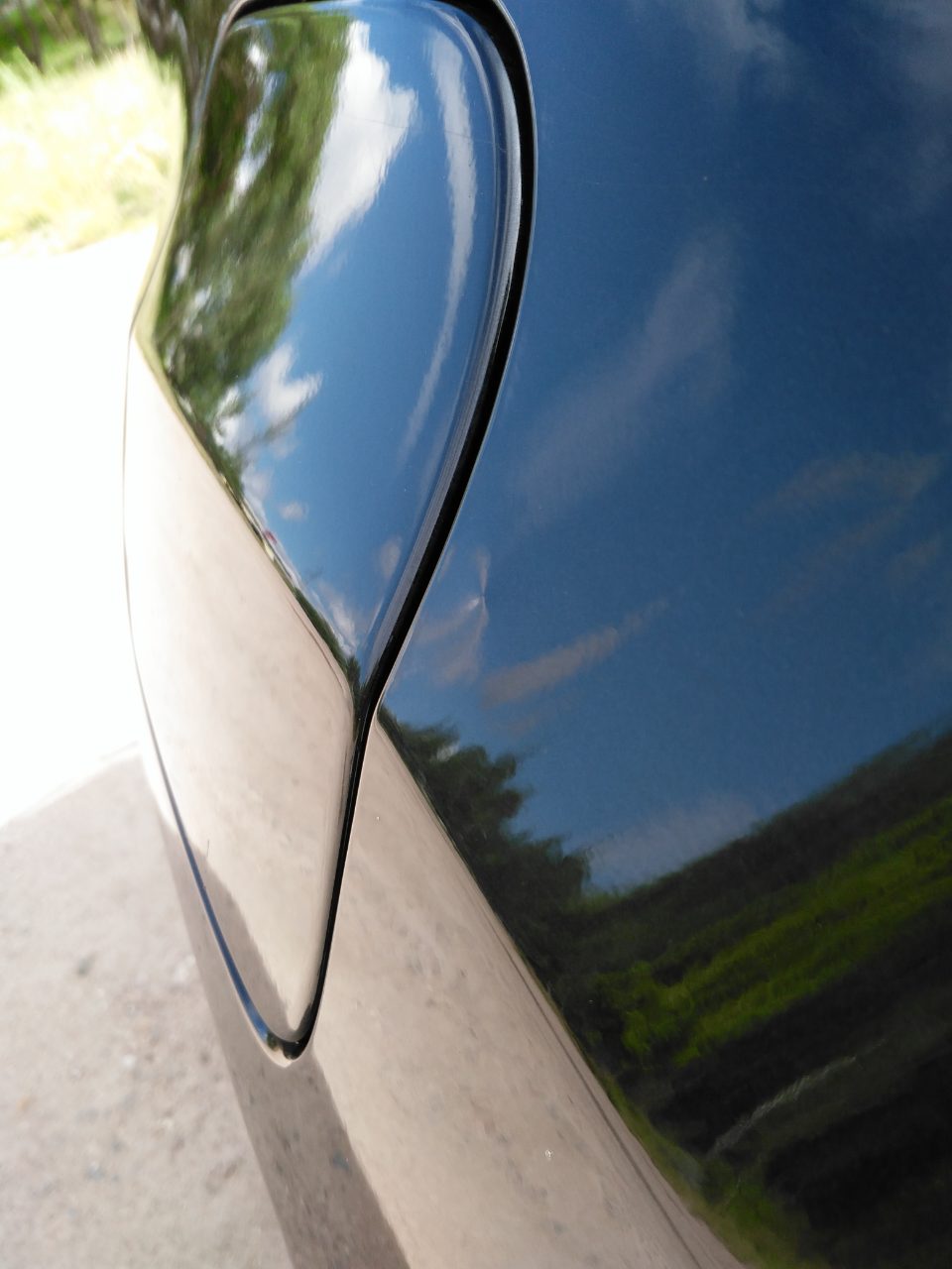

Тоже столкнулся с такой бедой, машине 1,5 года, появилась пока только точечная выпуклость справа от лючка, а как увидеть родная резинка стоит или выпала? ее должно быть видно не снимая лючка?
Щас пошел посмотрел, родная резинка стоит, причем плотно и хорошо, никакого намека что она сползает, но выпуклость все равно есть... пружина никак не может доставать?

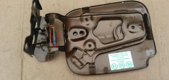

Была подобная проблема с ямкой на крыле от лючка. Отвалился пластиковый "демпфер" (обвел на картинке) и открывая лючок благодаря пружине он долбанул по крылу.
Ставил демпфер на место результат не впечатлил: не держится без клея да и возможность удара по крылу совсем не исключает. Решил вместо этой пластиковой штуки приспособить на то место кусок уплотнителя от газели (что под капот ставим) оставив от него только часть с кордом. Теперь хоть с размаху лючок открывай, до крыла не доходит. При установке лючок надо открутить.

, спасибо за наводку. Снимать лючок правда не охота, но хоть и пластиковый демпфер на месте но выпуклость точечная уже есть (ямки правда пока нет)

Появилась и у меня выпуклость
