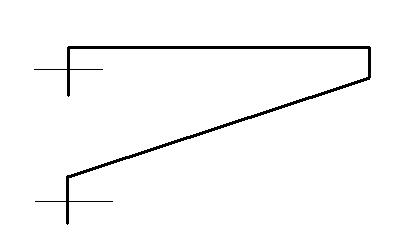

Сообщение от СержАнт_78 Посмотреть сообщение
По- моему нужно как- то так.
Не не красиво будет, если очень хочется спереди шире - то лучше по всей длине с середины изгиб убрать и сделать одинаковой ширины по всей длине.

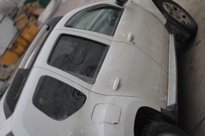

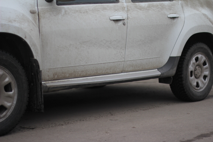

Во-первых, спасибо всем за крайне интересное обсуждение и предложения! Теперь дело чести изготовить защиту порогов, превосходящие образец по всем параметрам.
По вылету - согласен, но ради объективности предлагаю следующий вариант: я сфотографировал Дастер с разных ракурсов (к фотосессии не готовился, все в "прямом" эфире, поэтому за качество фотографий и не мытую машину можно упрекать). Предложите свой вариант, нарисовав его хотя бы схематично. И тот вариант, который наберет больше "спасибо" будет выполнен, если не будет технологических ограничений. Фотографию можно и свою. Можно повторить эскиз (СержАнт_78 уже выкладывал, но "спасибо" считать не справедливо будет).
По поводу трубы 51 мм. Здесь чистая экономика. Под нас заказывается партия трубы на заводе (годовой контракт) и мы ее выкупаем. Труба 42 мм нами практически не используется (хотя оснастка имеется) и, как бы не парадоксально звучало, стоить нам будет дороже. Могу предложить в качестве альтернативы тонкую трубу 38 мм.
Далее, я отвечу персонально.

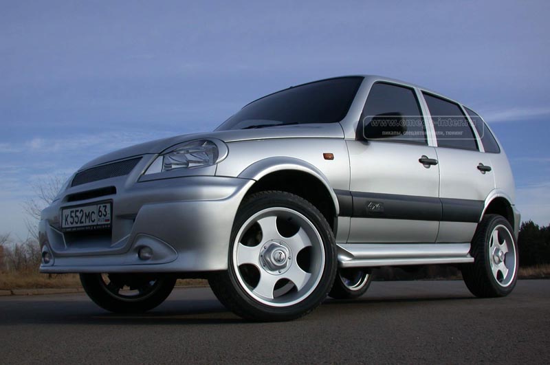

Нужно расширители арок делать немного по другому: чтобы от верха крыла к низу назад действительно расширяли и действительно нужны дизайнеры.
Например :
На самом деле, так и делают спортсмены - самый эффективный и дешевый способ, да и "убить" их сложно. У нас расширители на подходе. Есть несколько предложений.

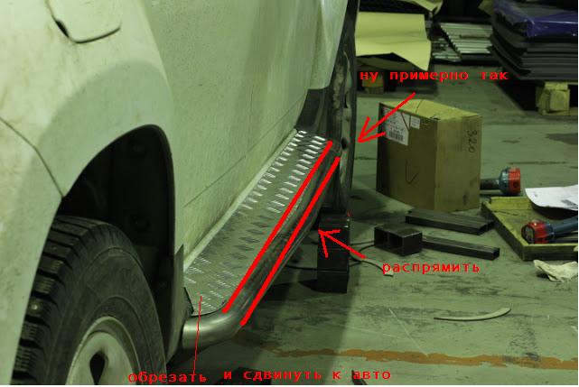

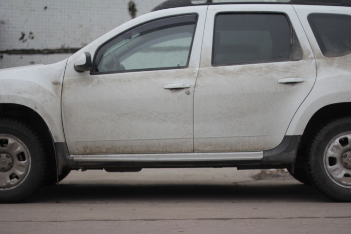

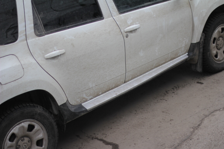

Hudozhnik, раз "юзаете Метес" предлагаю быть Вам независимым арбитром. С меня дополнительный 6 комплект порогов. А там, или себе поставите, или знакомым. Главное, чтобы сравнение было объективным.
ID:	25074   Нажмите на изображение для увеличения
ID:	25075   Нажмите на изображение для увеличения
ID:	25077   Нажмите на изображение для увеличения
Последний раз редактировалось mbl; 24.03.2013 в 19:34. Причина: С первого раза картинки не прикрепились)

По поводу заглушек позвольте все таки не согласиться.Перед Дастером был такой же авто как на фото и с таким же обвесом, фирма вроде не плохая.Так в первый же год заглушки впереди и сзади были отпескоструины до чистого пластика.
Спасибо большое за фотографию - ностальгия пробила!
Десять лет назад(2003) я сделал шоу стоппер из ШевиНивы - и он ярок не только благодаря краске-хамелеону ЛиквидСильвер, но и дискам на 18" Алессио Дайтона, которые благодаря фирме "Слик" были оперативно доставлены из Италии.
Именно они(только в меньшем диаметре, наверно 16") на вашей фотографии.
Тогда после шоу-стоппера обвес пошёл в серию(как ни странно)...
(извиняюсь за оффтоп)

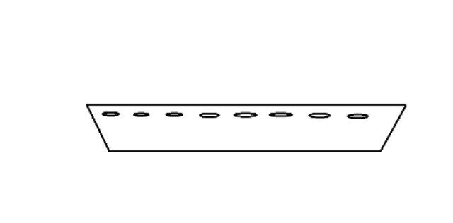

По поводу крепления листа нержавейки имхо: проще для потребителя было бы. Одна сторона приварена к трубе на второй сделать эллипсные дырки под крепление к штатным отверстиям на пороге .Примерно так

Ну вот немного подрисовал на уже примеренном вчера образце.
Выражаю свое сугубо личное мнение основанное на наблюдениях и личном опыте эксплуатации Дастера без порогов. Если кому есть что добавить- прошу не стесняйтесь.
1) заднюю часть нужно подрезать и уменьшить вылет порога ( предлагаю попросить Мурата (Художника) замерить установленного у него метековского порога ширину задней части и прибавить 1 см)
2) порог нужно делать без изгибов, чтобы передняя часть не потеряла функционала.
3) передняя часть должна выступать за габарит колеса, хотя бы не много, т.е. быть шире штатного брызговика.
Задняя часть - 103 мм от кузова;
Впереди - 80 мм
Чессно говоря, увеличивать смысла не вижу!
Ребят, поймите - вставать на него не получится! Только опираться при определенной сноровке! У нас не джип! Слишком низкий проем! Уже писал об этом. Сзади у меня встает только дочка-первоклассница. А спереди супруга все равно недовольна при выходе из машины. Если ещё расширить, то есть риск, что выйти не запачкав колготки, женщинам вообще будет невозможно!
если за первую подрисовку расширения я сержанта покритиковал, то вот на этой подрисовке он пожалуй подрисовал идеальный порог, только с высотой установки не играйтесь , как на фото в самый раз.
---------- Добавлено в 09:05 ---------- Предыдущее написано было в 08:58 ----------
Сообщение от zhiv
А может ну их нафик эти трубы?
Да так на многих штатно сделано, крузер, паджеро - спорт, хорошо слов нет, но я видел фотку пластины на тонкой трубе опущенной до уровня нижней части штатного порога - смотрится очень страшно. Так надо делать в коплексе - вместо штатного и , чтобы пластина упиралась в расширители крыльев, но комплект согласованных с расширителями порогов тогда и в 25 р не уложиться.
Посмотрим, как это будет выглядеть. Вырезать не долго)
Сообщение от lex1187 Посмотреть сообщение
