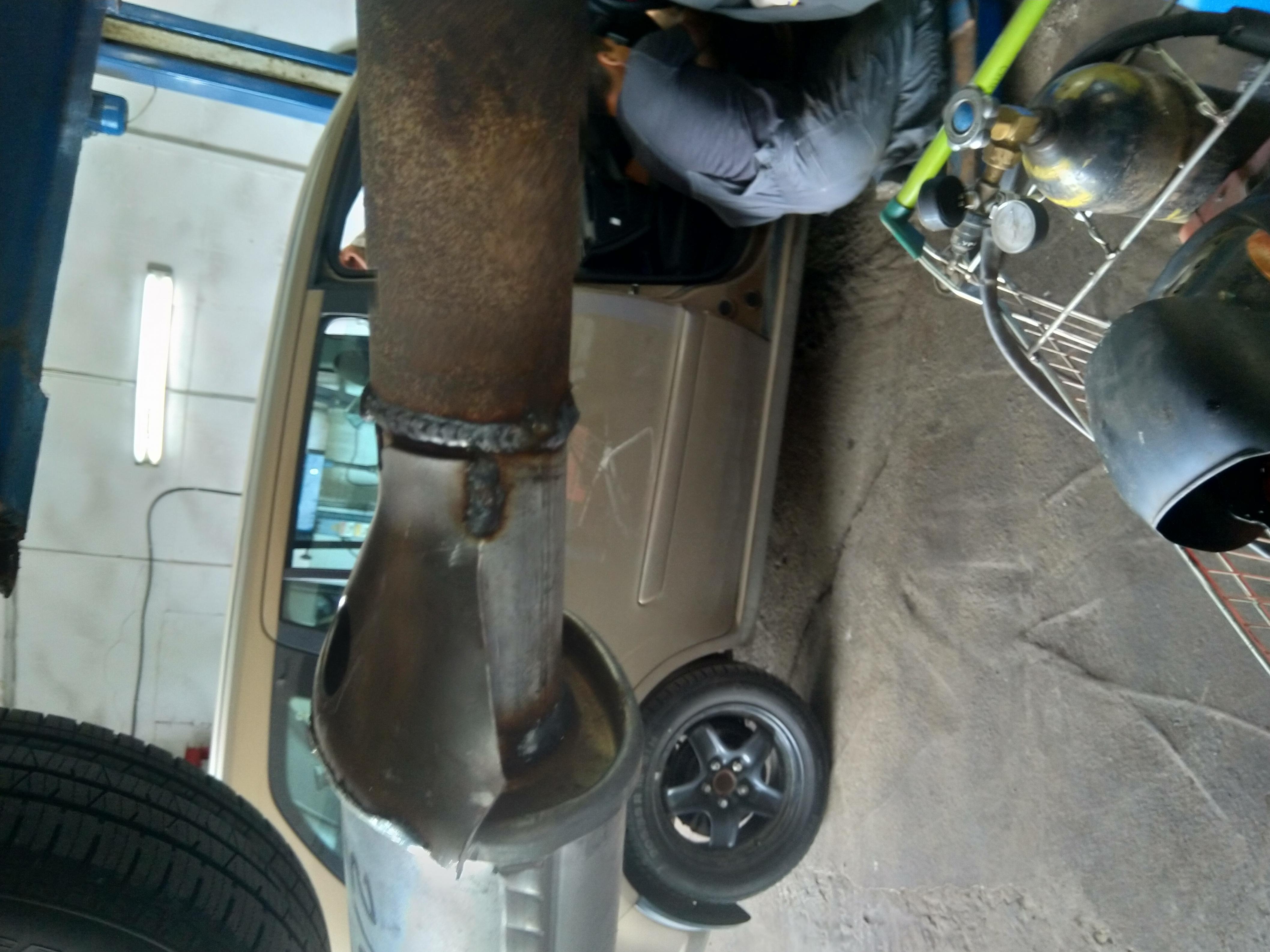

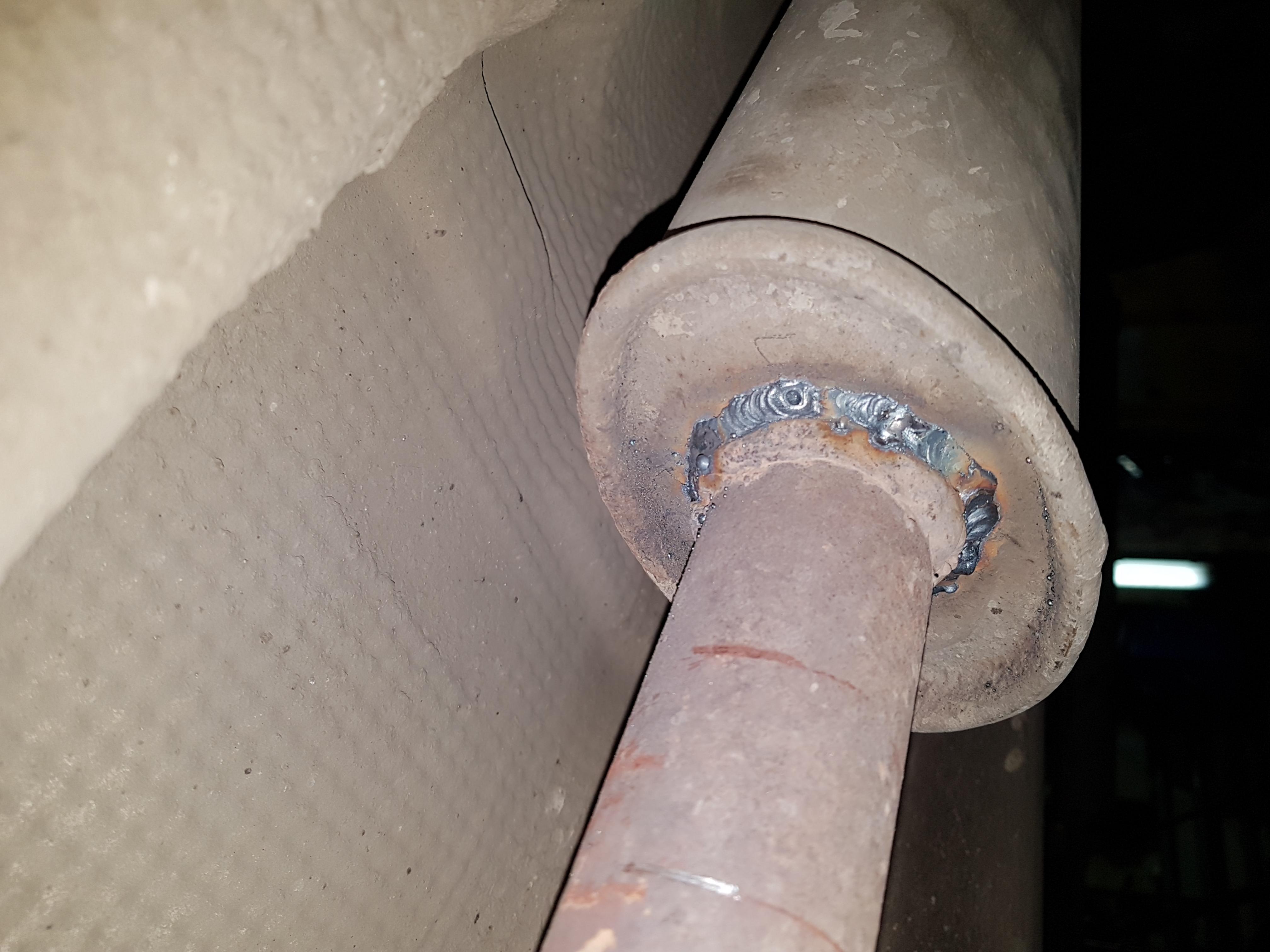

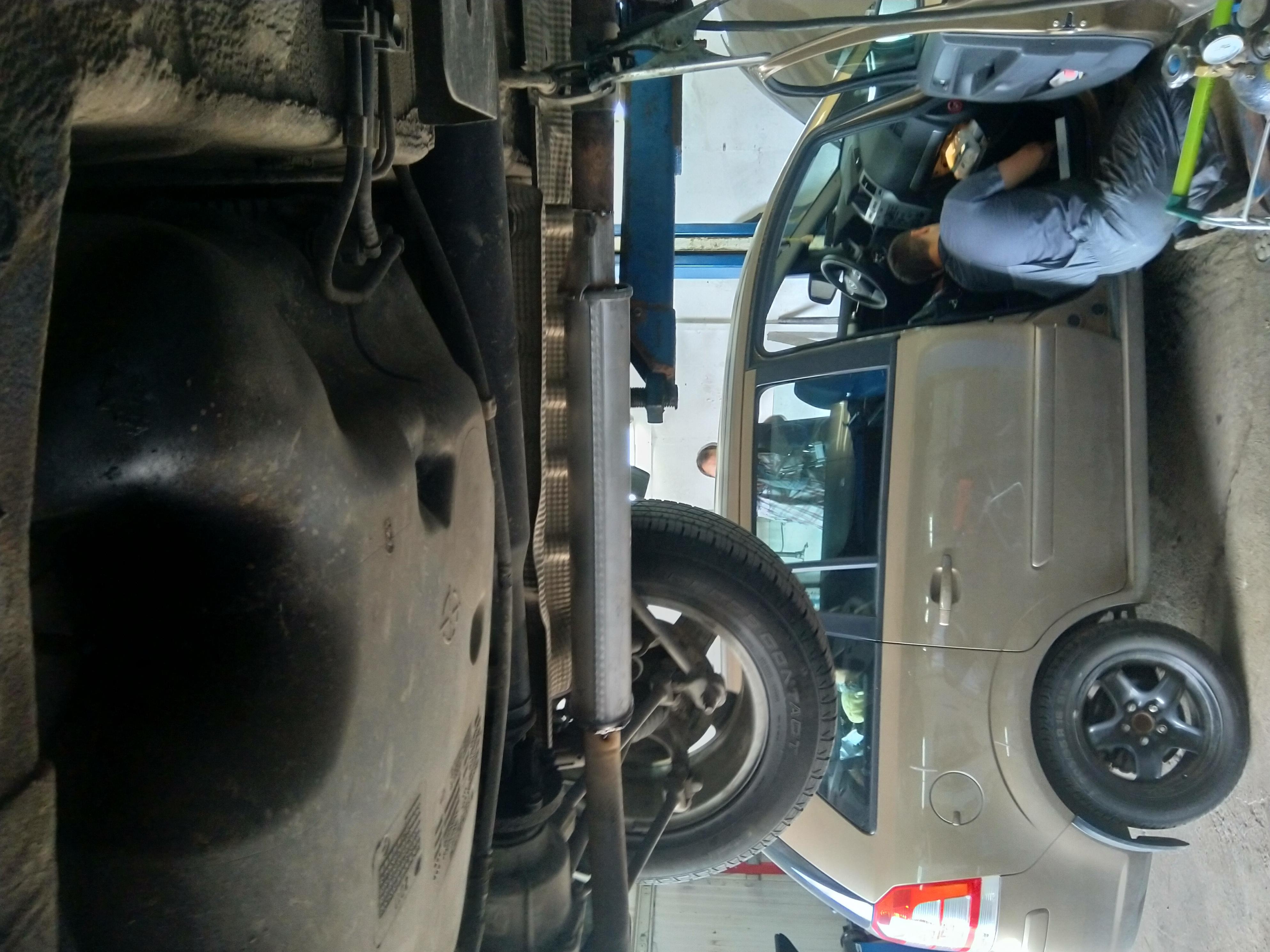

Прогорел резонатор на торцах в месте соединения с трубой ... В качестве временно меры проварен по окружности ...
Подскажите замену на МОНОПРИВОДНЫЙ 2,0 Дустер.
Спасибо.

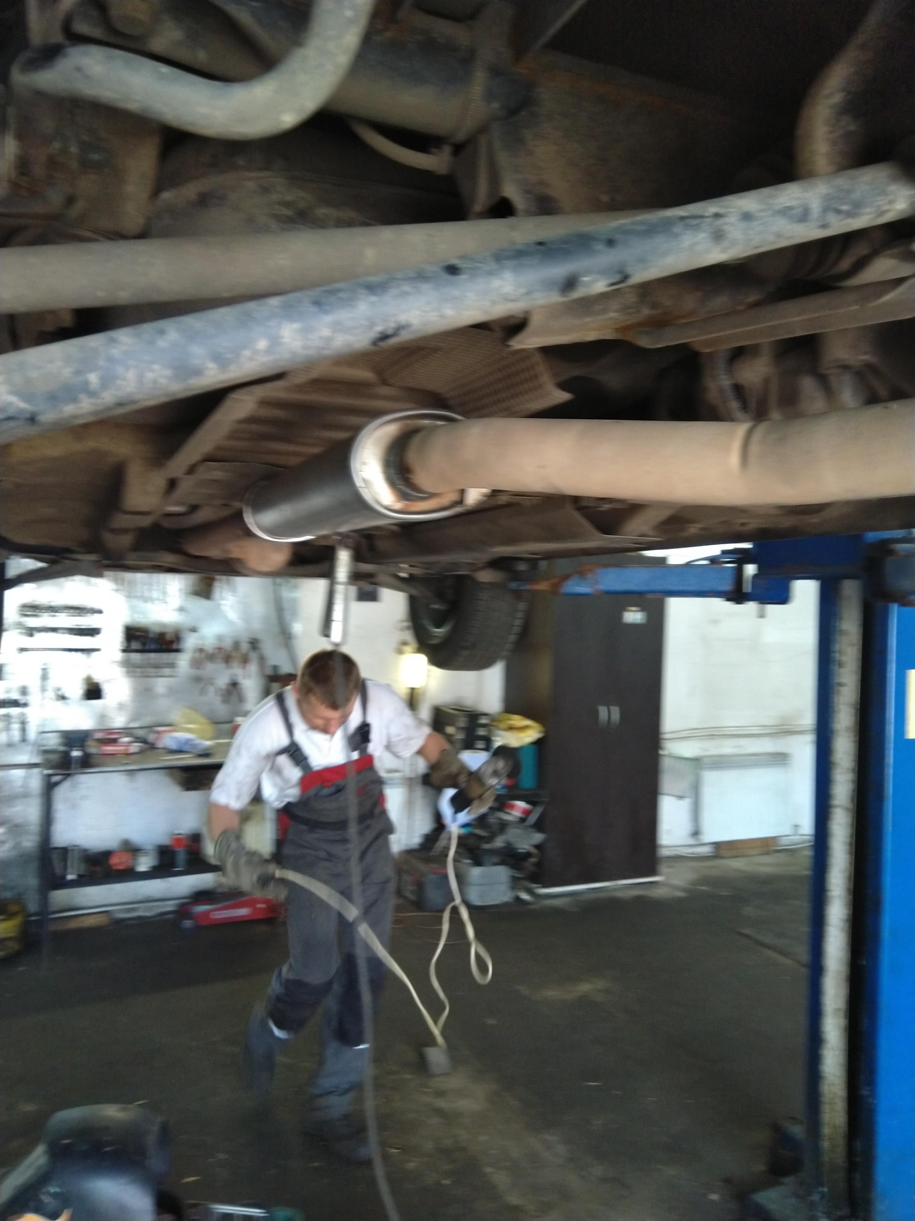

Я тоже так проваривал. В принципе он долго ходит. На 220 тыс км у меня все развалилось внутри и он начал греметь. Но у меня 4х4, но с виду они идентичны ч 4х2. Короче я не стал брать оригинал или универсальные резонаторы, а просто купил от ВАЗ 2108-10. Потом трубы от него отрезали и вварили на штатное место.

Вот мое видео.
---------- Добавлено в 23:05 ---------- Предыдущее написано было в 23:04 ----------
Стоимость 800 рублей.
---------- Добавлено в 23:19 ---------- Предыдущее написано было в 23:05 ----------
А кстати после проварки он ходил и ходил. Если бы не гремел, то еще долго так можно ездить. Поэтому и поменял, что грохот надоел. Он даже не ржавый с наруже был.

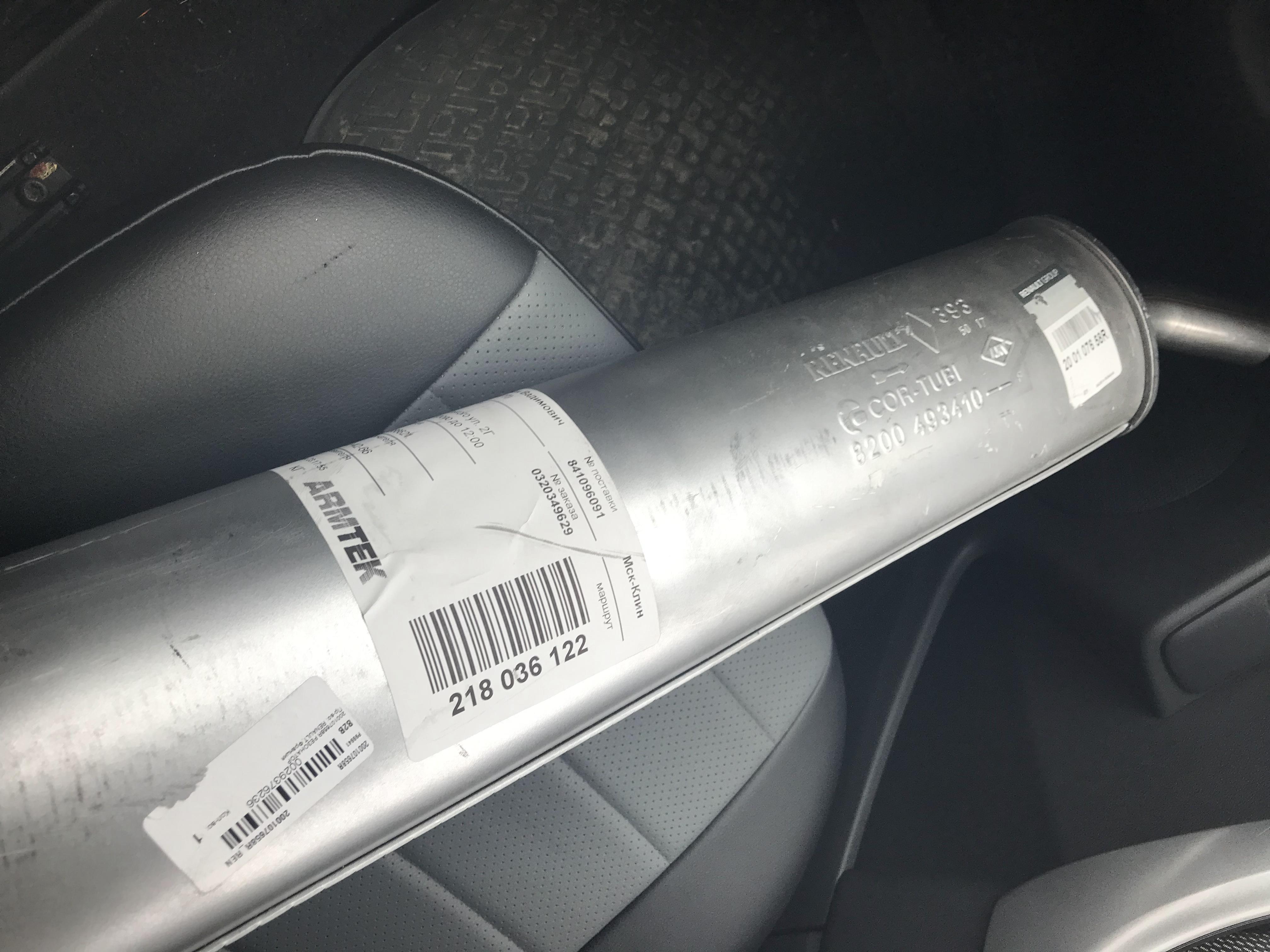

Вчера поменял резонатор....95 000 км пробег...машина 2012 г.в. 4х4....
Чо-почем: резонатор (оригинал) - 9 000 руб. (!!!!!!!!!)
два трубчатых хомута - по 360 руб./каждый.
Порадовало одно - сам резонатор и трубы из нержавейки...
