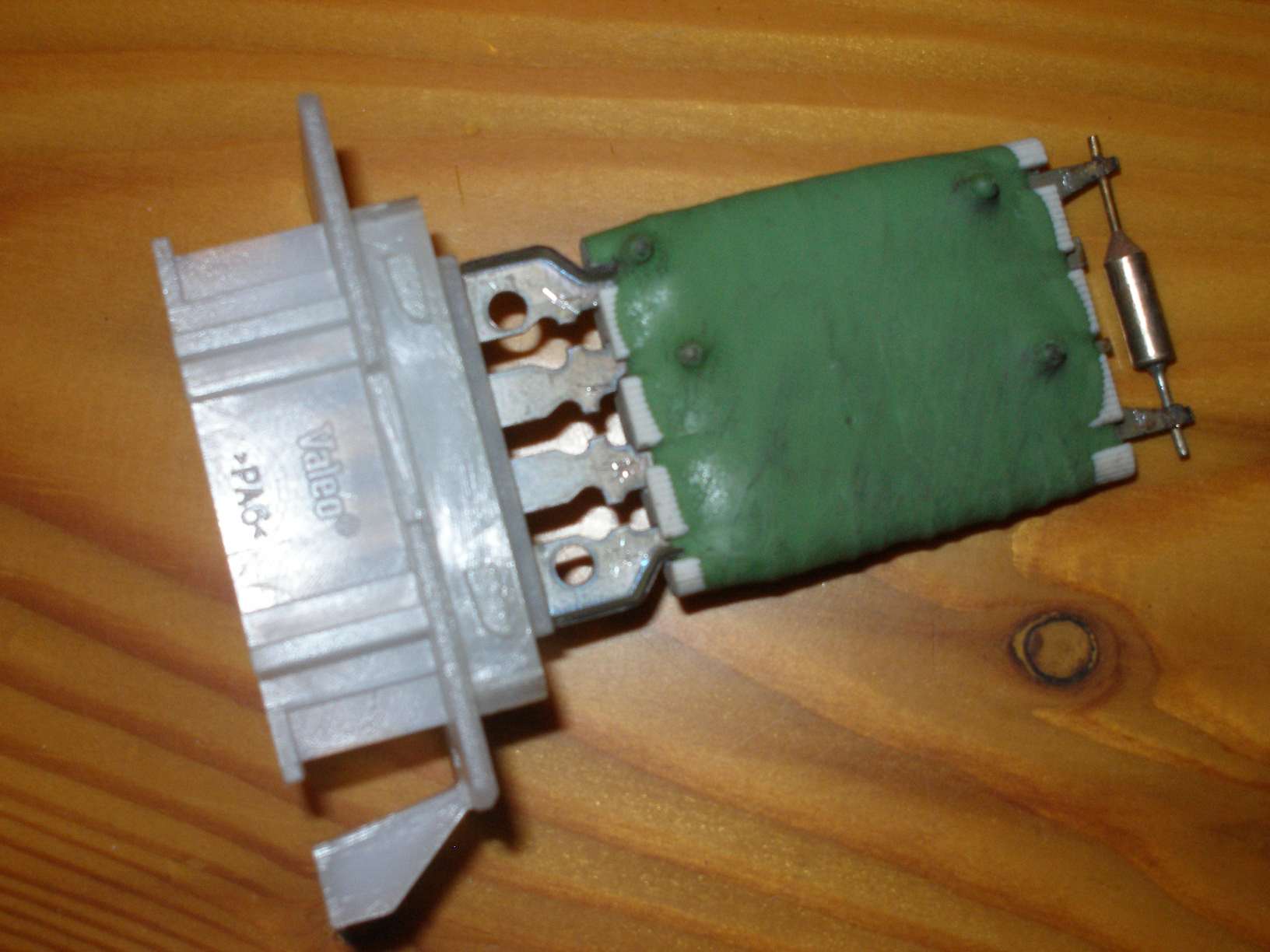

не очень разбираюсь, там один резистор переменный на все три положения, или три разных? Читал, что там какой-то термопредохраниитель перегорает, видимо на него жучка и припаяли. Вопрос в повторной ситуации сможет ли жучок перегореть или сгорит то, что защищает пред?
Вот фотку нашел

Сообщение от lagos
без черного корпуса, а просто - с жестко посаженным белым разъемом с одной стороны и подобными ножками для термопредохранителя - с другой.
похоже этот

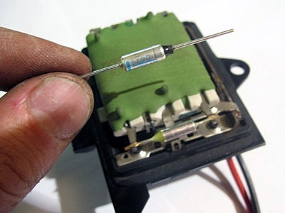

возникла проблема. Не крутит 1-2-3 скорости. Только четверая. как предполагаю термопредохранитель.
Это оно? Его как то снять можно не разбирая торпедо? Я и так и сяк уже пытался к нему подлезть, не выходит..

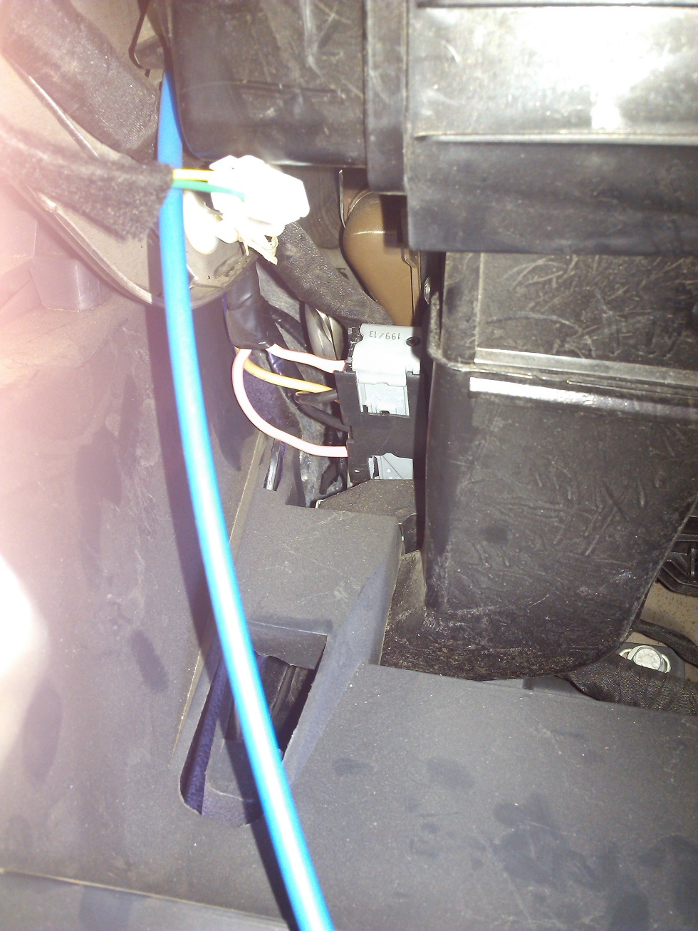

Сообщение от hyperion
Вот.
Название: 72deff422f36574024e31f585e8f661fb246cb87599968 - копия.jpg
