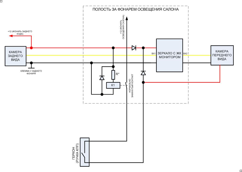

В идеале надо придумать выключатель камеры для первой скорости.
Может попробовать приклеить геркон на шток ручки КПП и магнит в положении 1-й передачи? Под чехлом, конечно.
Идея с герконом интересная, но, думаю, не исключено ложное срабатывание при включении задней передачи, больно уж расстояния небольшие...

Если поставить реле, что бы, при включении задней разрывалась цепь передней, то будет все О.К.

Как-то так, старался минимизировать прокладываемые провода. Врезка только +12 к фонарю заднего хода и +12 к фонарю освещения салона, как я понимаю там есть постоянно +12 при включенном зажигании.

А смысл огорода, если у зеркала есть приоритет входов? Один вход имеет приоритет, значит разрывать питание у камеры фронтальной нет необходимости. Все равно при включении задней передачи на мониторе будет изображение парковочной камеры, даже если и будет ложное срабатывание геркона.
Смысл чтобы монитор включался только с включением одной из камер. Да и камеру держать всегда запитанной считаю неверным т.к. у большинства моделей в цепи питания по плюсу (залитая балбешка на проводах) стоит мощный резистор, который довольно ощутимо греется.

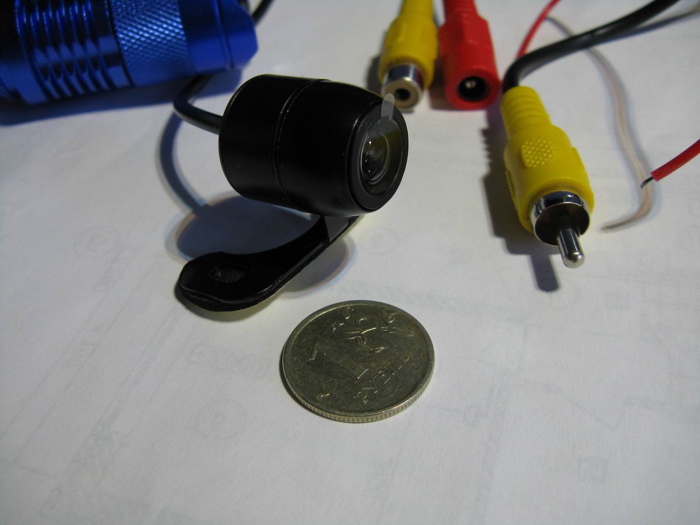

Получил камеру переднего вида, Sony CCD за 940р. Оказалась компактнее, чем ожидал, всего 18х22мм (DxH), что определено радует. Подключил на пробу к ТВ чувствительность сенсора тоже на высоте. Корпус целиком алюминий. Буду изучать как минимальными затратами протянуть кабель в салон.
