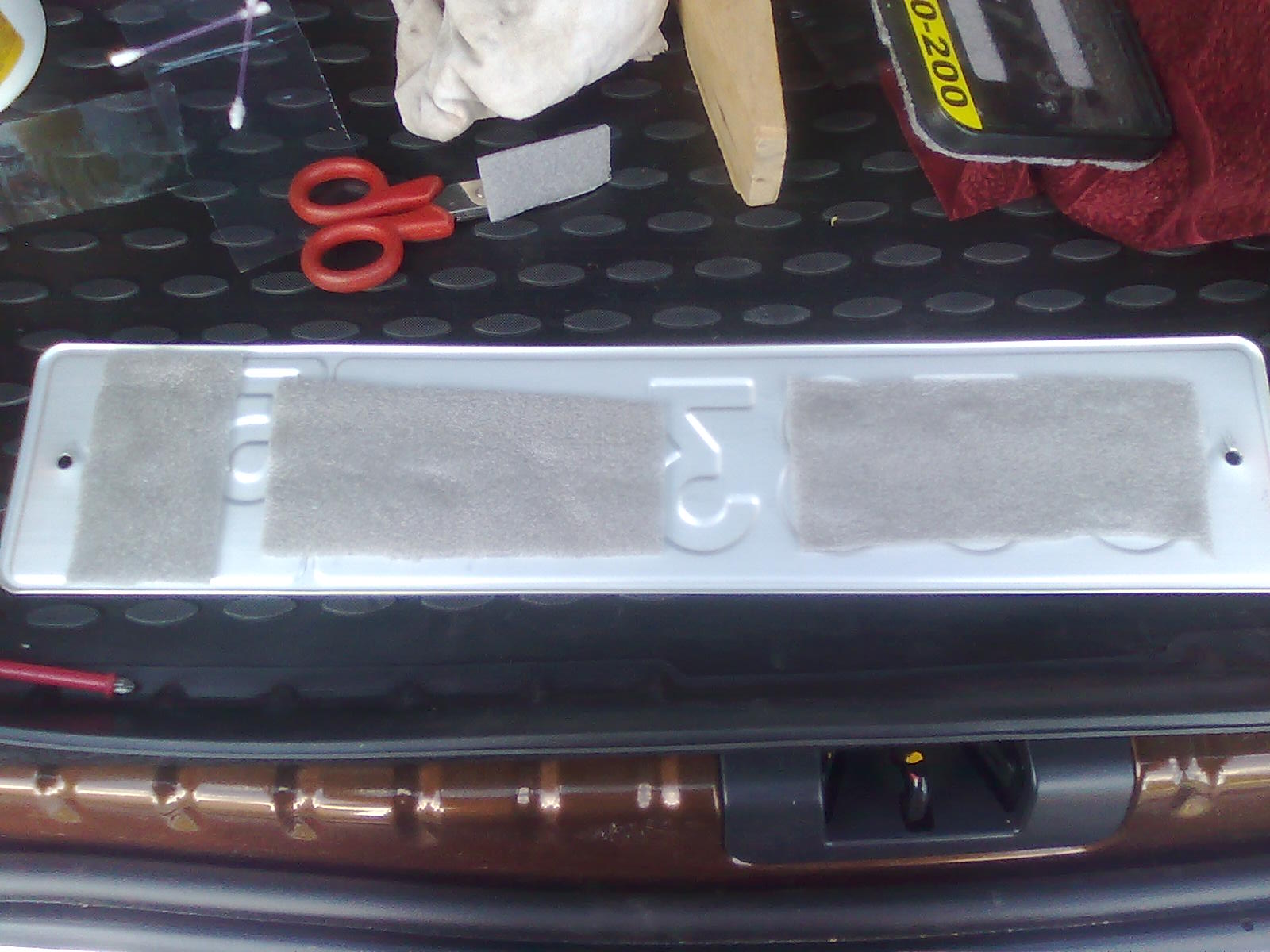

Борьба с лязгающим задним номером:
делай раз - обклеиваем сплошником обратную сторону рамки самоклеющимся паролоном 4 мм толщиной;
делай два - обклеиваем выборочно тыльную сторону номера тем же.
делай три - ставим все на место и начинаем хлопать пятой дверью с удовольствием.
Вибропластом не рекоменду, т.к. это значительно увеличит массу номера - есть шанс потерять, да и касание фольги с корпусом не желателен
Зы: мне рамки прикрутили саморезами в автосалоне, смазал обильно пушсалом саморезы

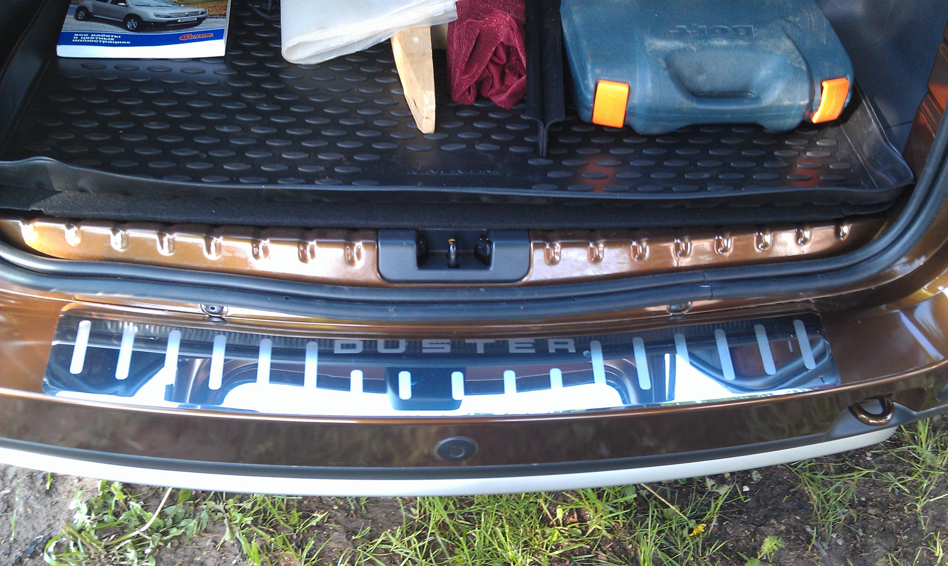

теперь немного няшек: доп - накладка на задний бампер - сам попросил. 2600 рэ.

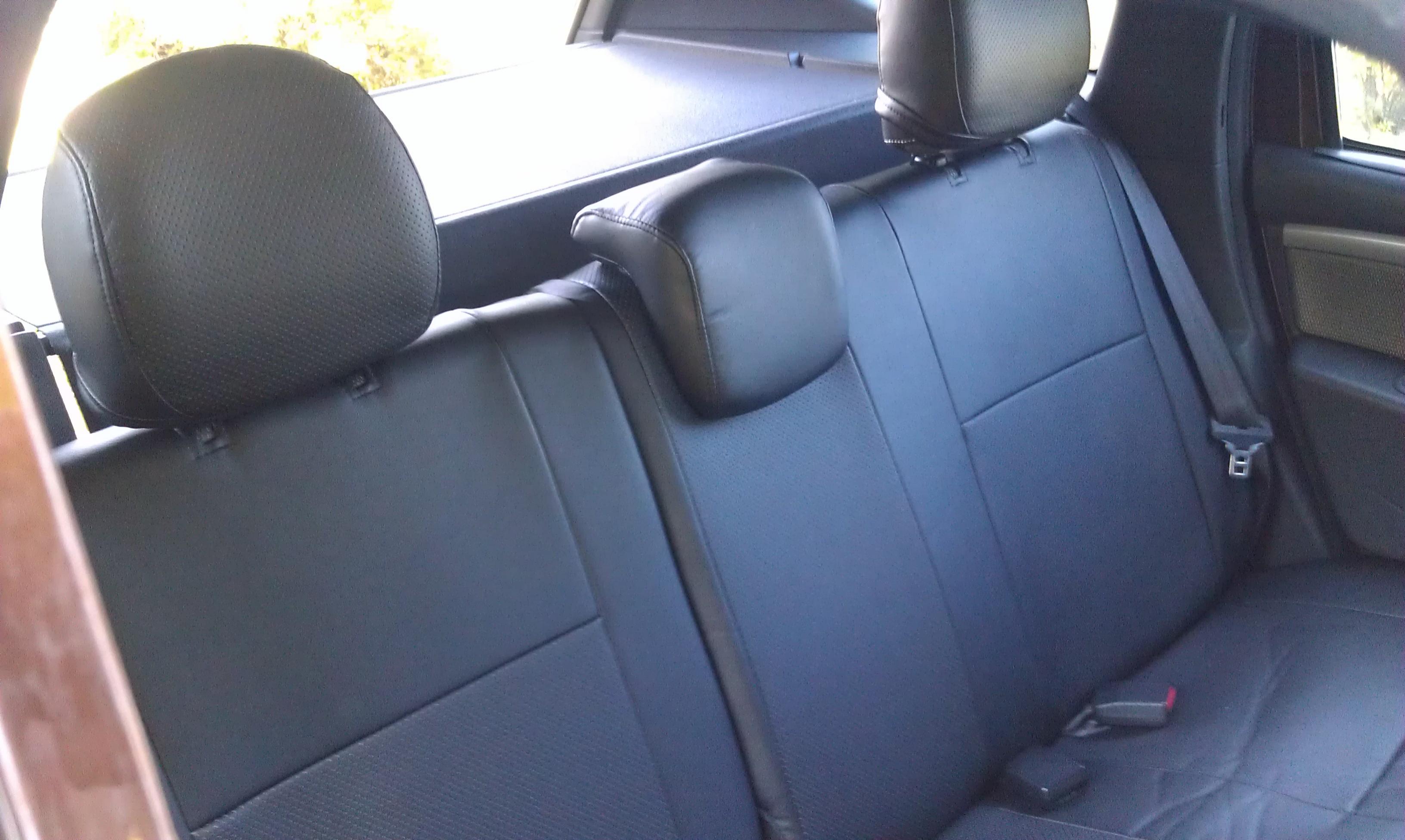

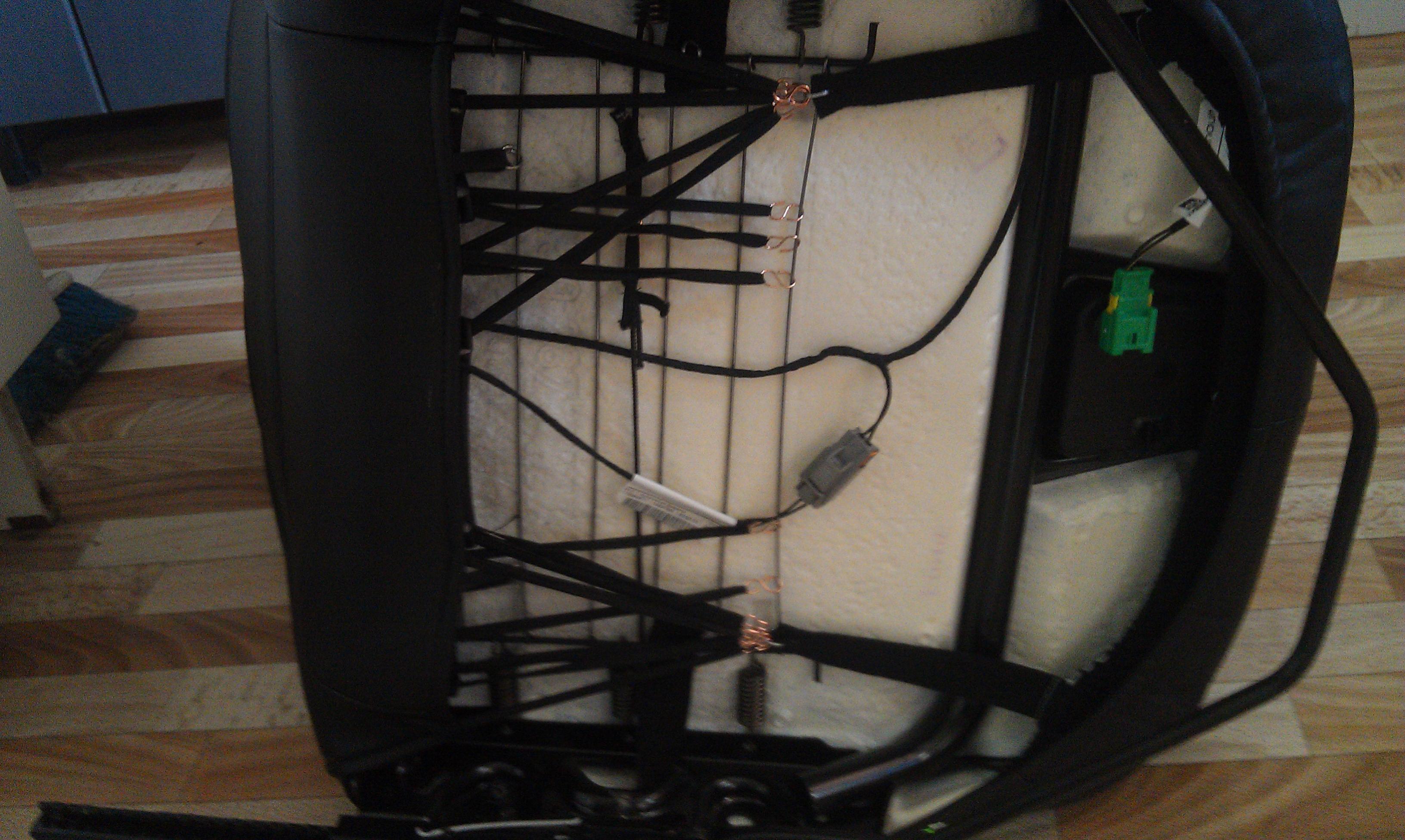

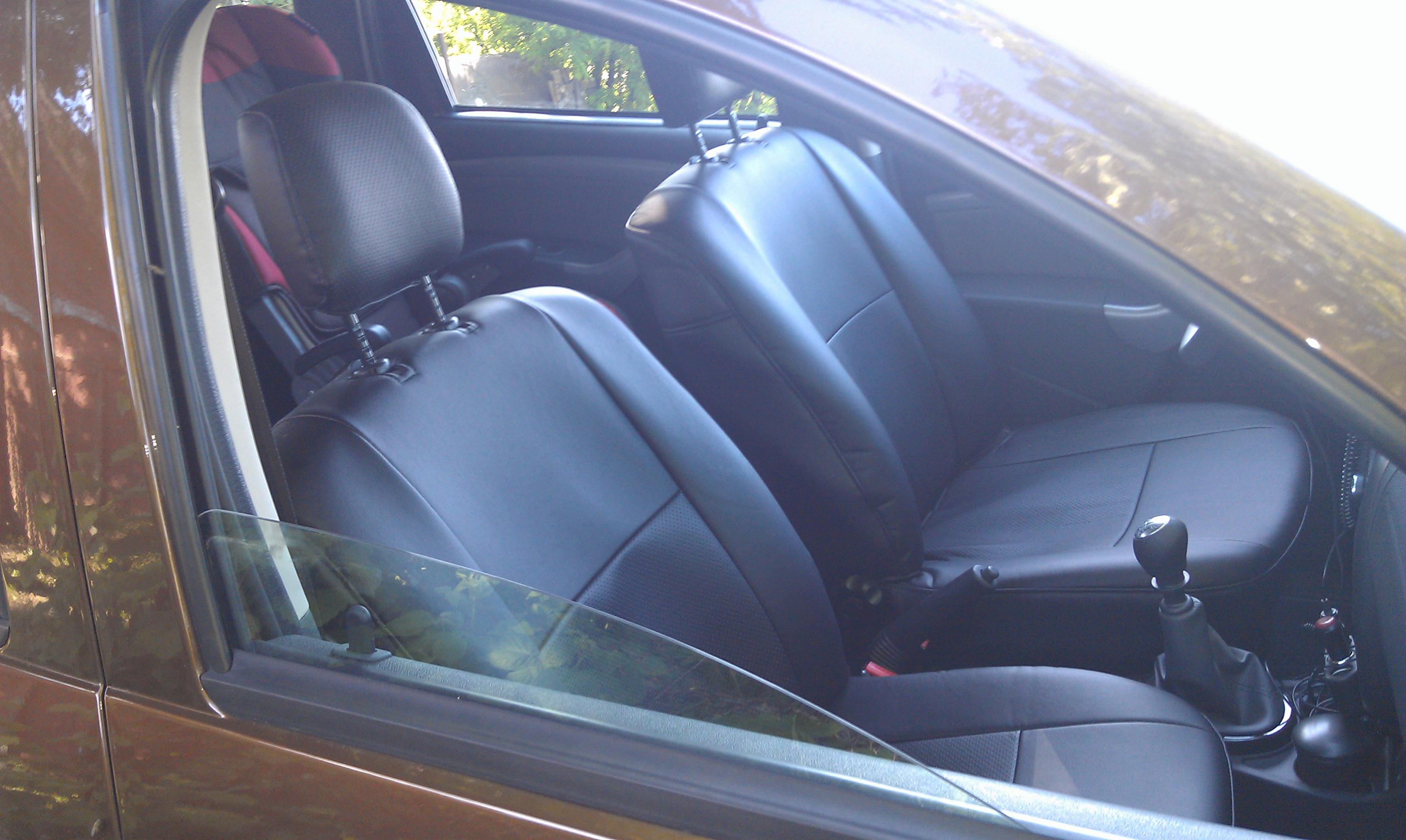

Заказал в дастер шопе чехлы фирмы КОЕР. Просил без подушек, пришли с подушками. Передние спинки мешковят немного. Чехлы на задние сиденья сели четко! На передние подголовники не налезли, пришлось задние поставить на место передних, иначе, сзади ехать не возможно, парнушно выглядит очень.
Чехлы на передние сиденья натягиваются через демонтаж таковых. Дело пяти минут, при установке водительского сиденья одна салазка сдвинулась относительно другой. Мыслил минут 5 почему отверстия перестали соответствовать. На задние сидения чехлы одеваются без их снятия.

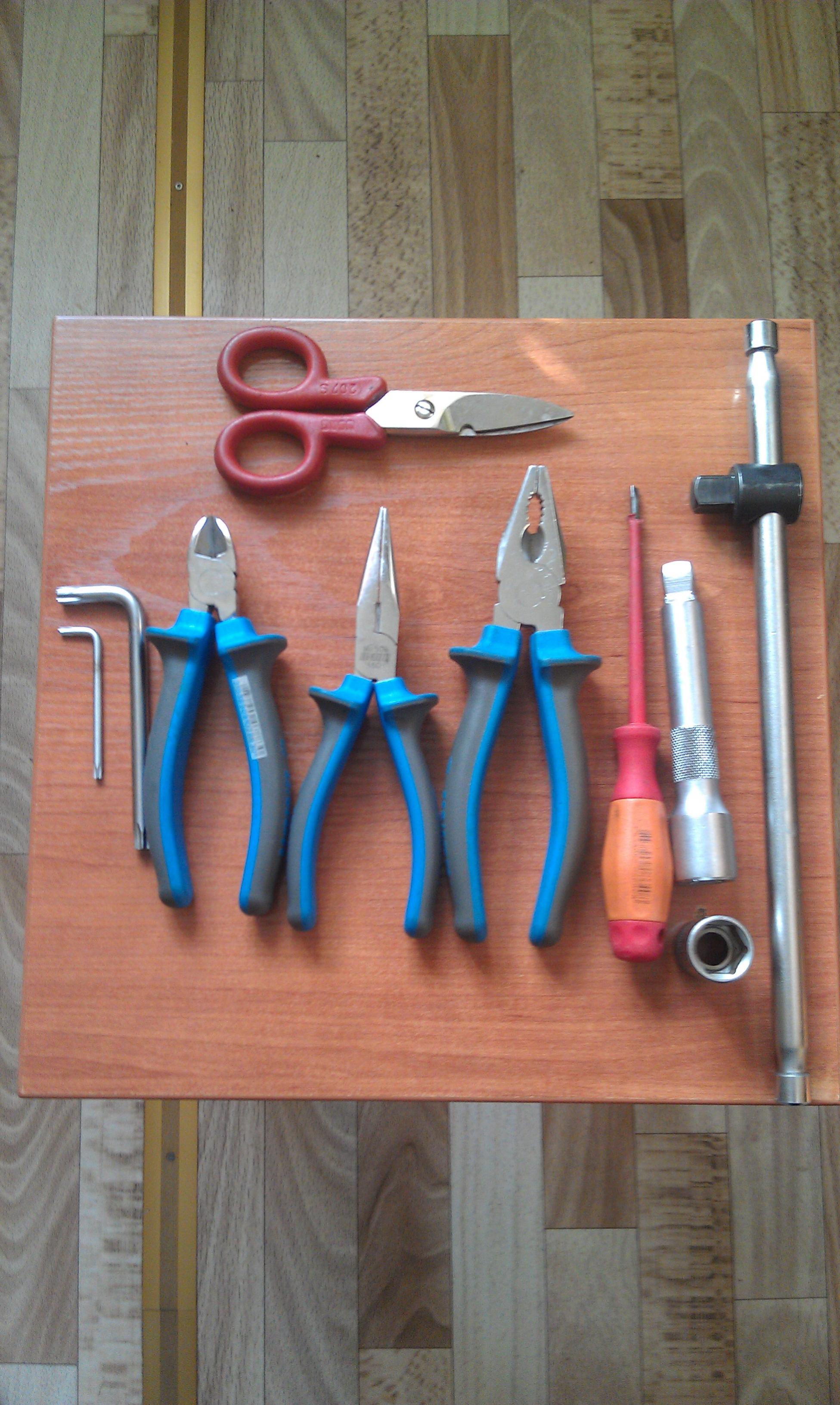

Потребовался инструмент: слева направо по фотке
1) звездочка Т15 - снятие и установка боковых пластиковых панелей, на которых кнопки попогреек
2) звездочка Т40 - снятие и установка сидений
3) кусачки - откусить хомуты, крепящие проводку сидений и перекусывать 4), когда кончатся терпение и силы
4) уткогубцы, плоскогубцы - разжимать кольца, крепящие штатную обшивку. Кольца распологаются снизу сидений. Потом часть колец надо вернуть и обжать. Обжать так же $ образные крепления резинок чехлов, входящие в комплект.
5) отвертка "минус" узкая- откидывать главный разъем, что бы снять сидение, а так же снять заглушки крутилки уровня спинки.
6) ключ 19 - снять крепление замка ремня водительского кресла
7) ножницы - прорезать отверстия для центрального подголовника.
На переднии кресла сначала одеваем на низ, фиксируем все лямки, крутим по кругу, смотрим и только тогда натягиваем на спинку.
Одевать лучше дома, что бы не повредить чехлы.
Экокожа - от кожи только название. на ощупь - дермантин, только нежный. Если бы не название материала, то стоили бы в два раза дешевле.

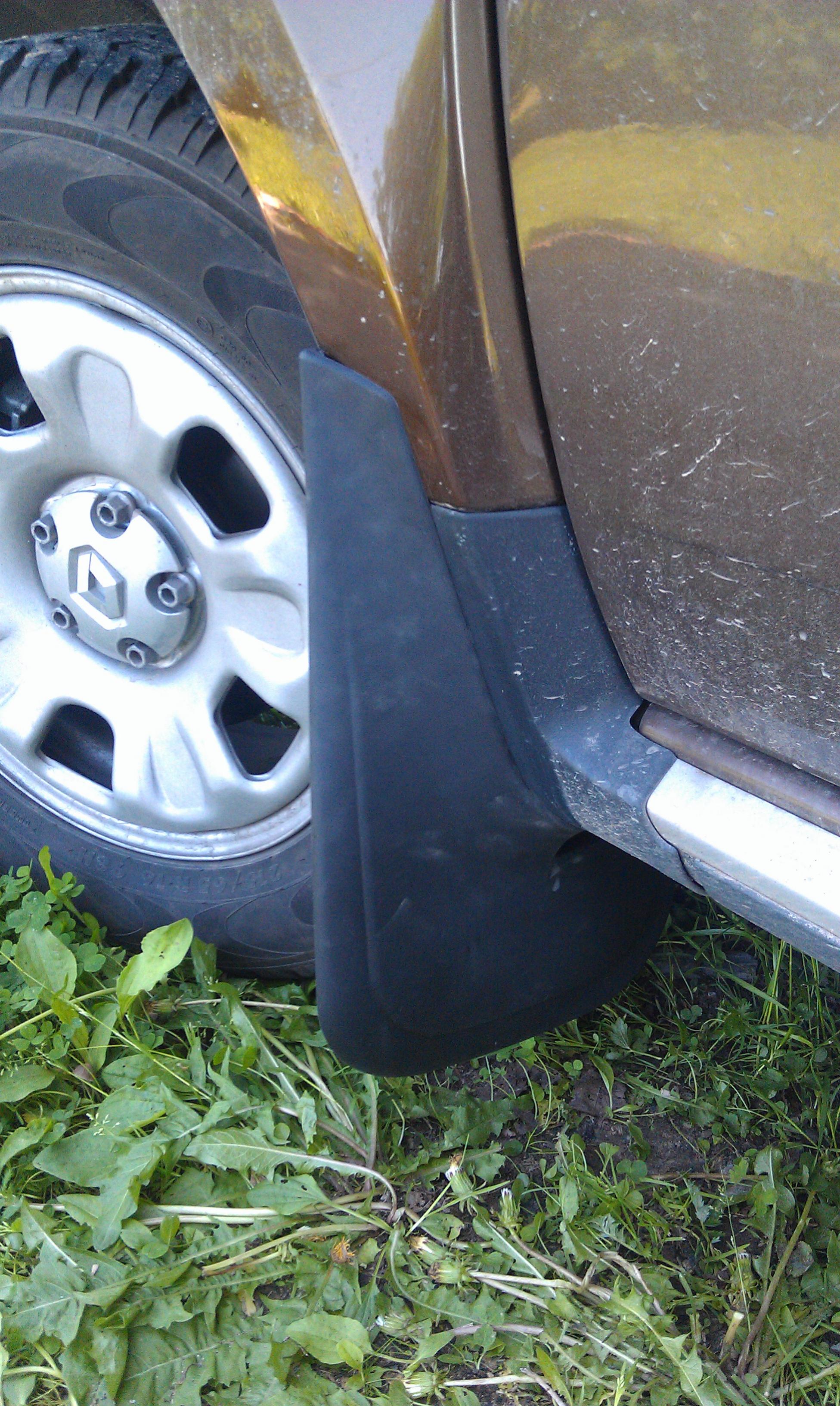

Заменил передние брызговики на элегант 4. Цена таковых 800 рэ, купил на нашем авторынке, коий на псковской. Материал - резина, как и штатные. Немного поднатянул и все ок! Отверстия под саморезы сверлил шуруповертом, сверло на 6,5 мм. Ковырять чем либо очень муторно. Нижний четвертый саморез оказался лишним- закрутил обратно без брызговика.

На вид, чехлы смотрятся как стоковая "кожа" Дастера, а то и получше...
