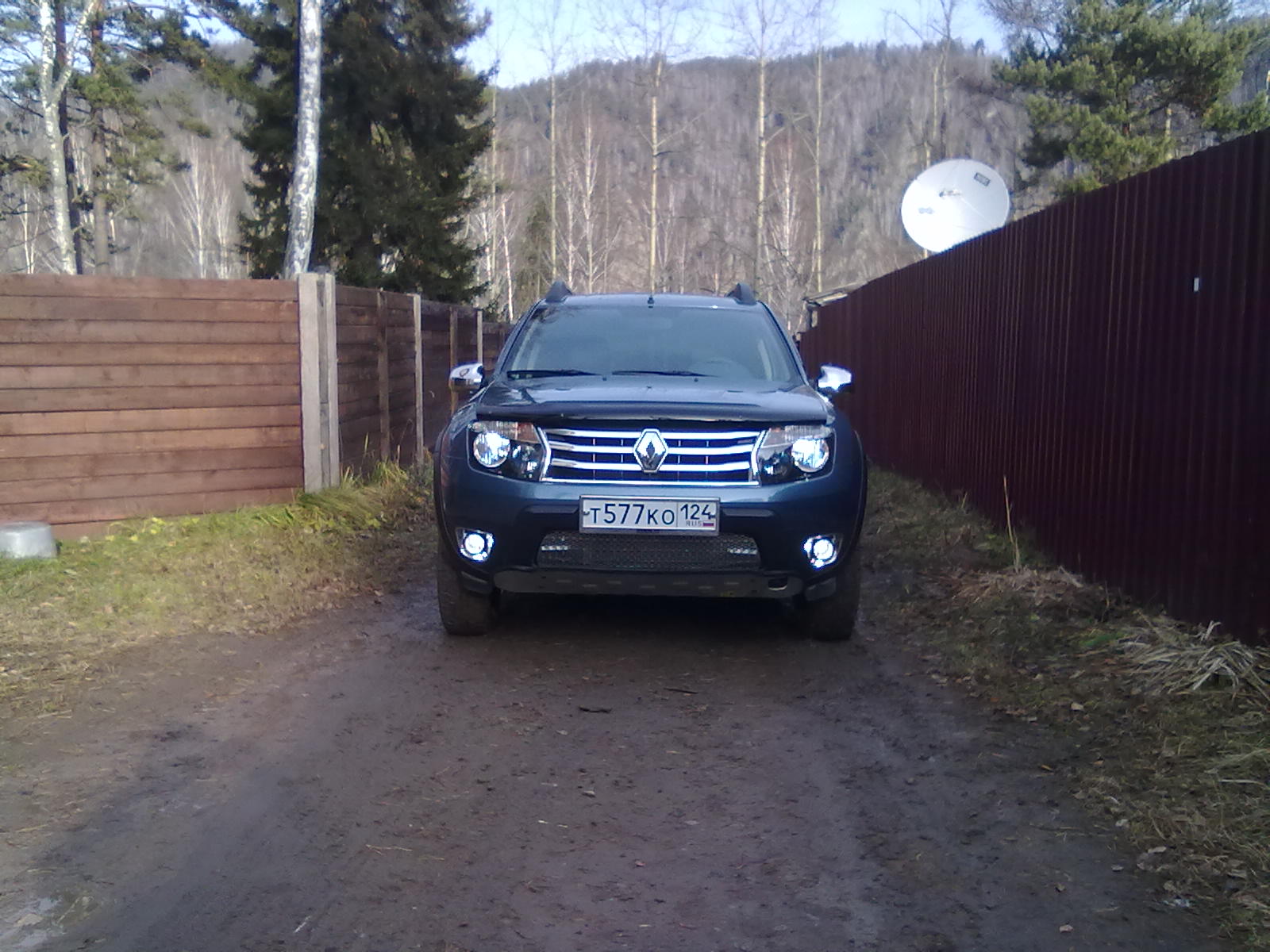

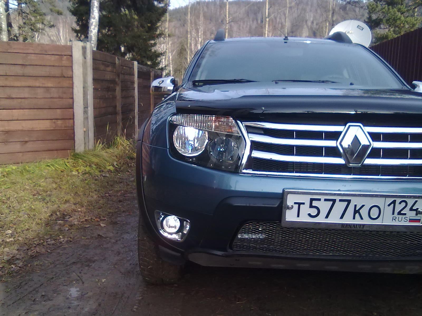

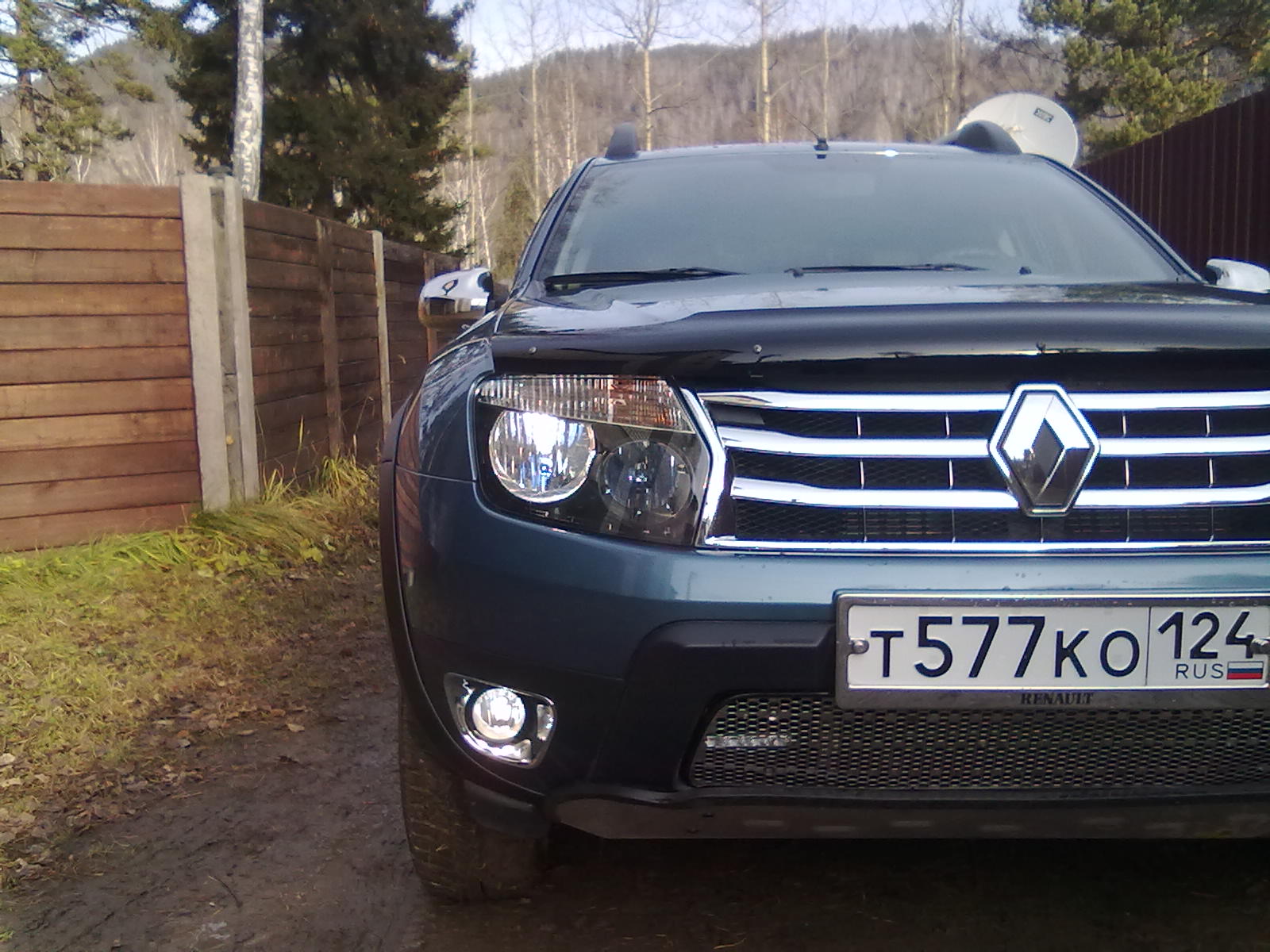

Поставил лампочки ближний, дальний, габариты, ПТФ светят получше белым http://avtogsm.ru/evo-formance-spect...00k-p5614.html http://avtogsm.ru/evo-formance-spect...366-p5613.html http://avtogsm.ru/evo-formance-spect...00k-p5610.html но ночью бликуют . ксенон конечно по лучше светил бы.
