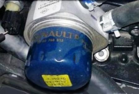

Подскажите какой диаметр ключа-съемника нужен для снятия масляного фильтра ?

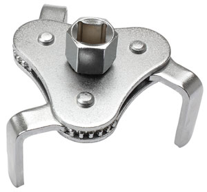

А зачем тебе такой съемник?? Купи универсальный- краб.. у меня в бортовике по моему есть фото-или что то такого типа... Фильтр закручен довольно сильно, краб впился-даже вогнул стенки.. Такой может наверно и обойтись.... Я покупал фильтр и прокладку под пробку у дилера, краской не метил, на ТО-1 нареканий не было..

Да купил я краба 300 руб , он жидкий какой то . Вот думаю солью масло разберу все а ключ сломается как тут http://www.dusterclubs.ru/vb/showpos...14&postcount=1

Я примерно таким и откручивал Ну уж на крайний случай изловчишься -отверткой какой проткнешь да открутишь... Видел съемник с цепи велосипедной сделан, с ремнем еще есть вот только не знаю-подлезешь ли с ними

22 диаметр

Самый лучший вариант, это заранее озаботиться покупкой масляного фильтра и уже с ним идти в магазин за съемником. Я так и сделал. Диаметр ключа для съема наших фильтров 76 мм, но у таких ключей, как правило, количество граней меньше, чем у фильтра. В итоге, пришлось купить универсальный трехлапый съемник, у которого форма лап не круглая с насечками, а плоская. Выбирал из шести штук в торговой сети Авто 49.
