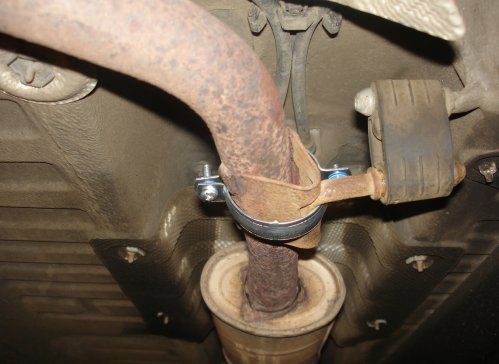

За чем целиком, проблемное место удаляется и кусочек вваривается и вообше у Логана 4.5 лет труба как новая, один кронштейн посерёдке тока сгнил так он из трубки был на заводе сделан!! А вот на Фиате Альбея вся труба сгнила за 4.5 года у сестры

Сообщение от Alonso
говорят у всех оно через 2-3 года отваливается. у меня правда этой весной в деревне отвалилось после очередного "бугорка", т.е. 6 лет почти прошло. хомутиком на 50-70 мм за 20-30р прикручиваем и забываем о нем
вот даже картинку нашел

Сообщение от maslovyu
Через 4.5 года отвалилось после ползания по карельским камням, тоже прицепили хомутом.
