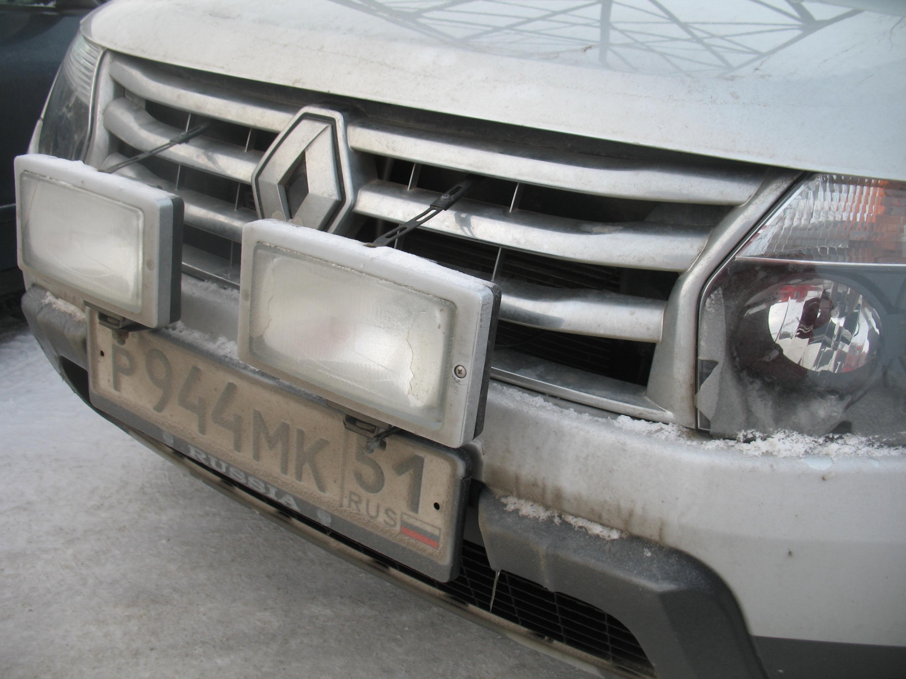

05.02.2014, 12:28
#27
Регистрация: 04.03.2013
Сообщений: 595
Время онлайн: 1 мес. 1 нед. 18 ч. 17 мин. 35 сек.
: 612
Был(а): 03 апр 2019 12:37
Адрес: тула
Автомобиль: стандарт
Re: дополнительный дальний ближний свет.
вот дастер с покупной пластиной.на такие вся финляндия ставит фары. может хозяин поправит.
фары стоят очень близко друг к другу.
есть расстяжки исключающие болтанку фары.
