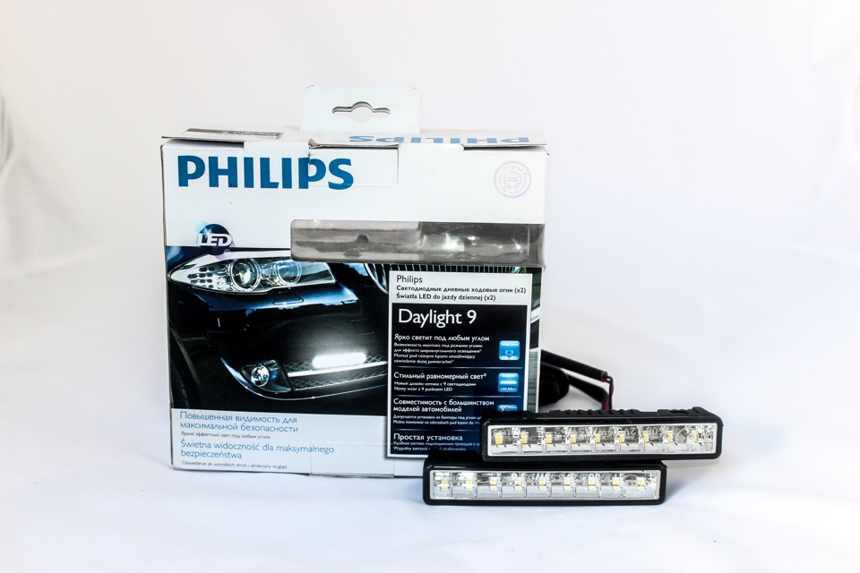

Ребята, помогайте.
В ДХО Филипс стал появляться конденсат. Повидимому из-за этого, накрылся один светодиодик.
Снял дхо, кручу в руках и думаю, что с ним можно сделать, что бы всё заработало.

Сообщение от LemurMon
Ребята, помогайте.
А у меня конденсат почти сразу появился. Светодиоды горят все (пока?), но в одном ДХО с краю отражатель или фольга как правильно назвать не знаю - почернел.

Вобщем, херню Филипс делает. Не расчитано на наши дороги, скорее всего, какой-нибудь кирпич герметичность нарушает, хотя сколов не видно.
Ребята, помогайте.
Выкинуть. Поставить РХО 30% и забыть про проблемы. Дёшево и сердито.

Сообщение от aca300
Что такое РХО? И почему 30 %?
Светят хорошо, зачем менять? Опять же электроника работает, отвык уже думать о включении и включении света.
