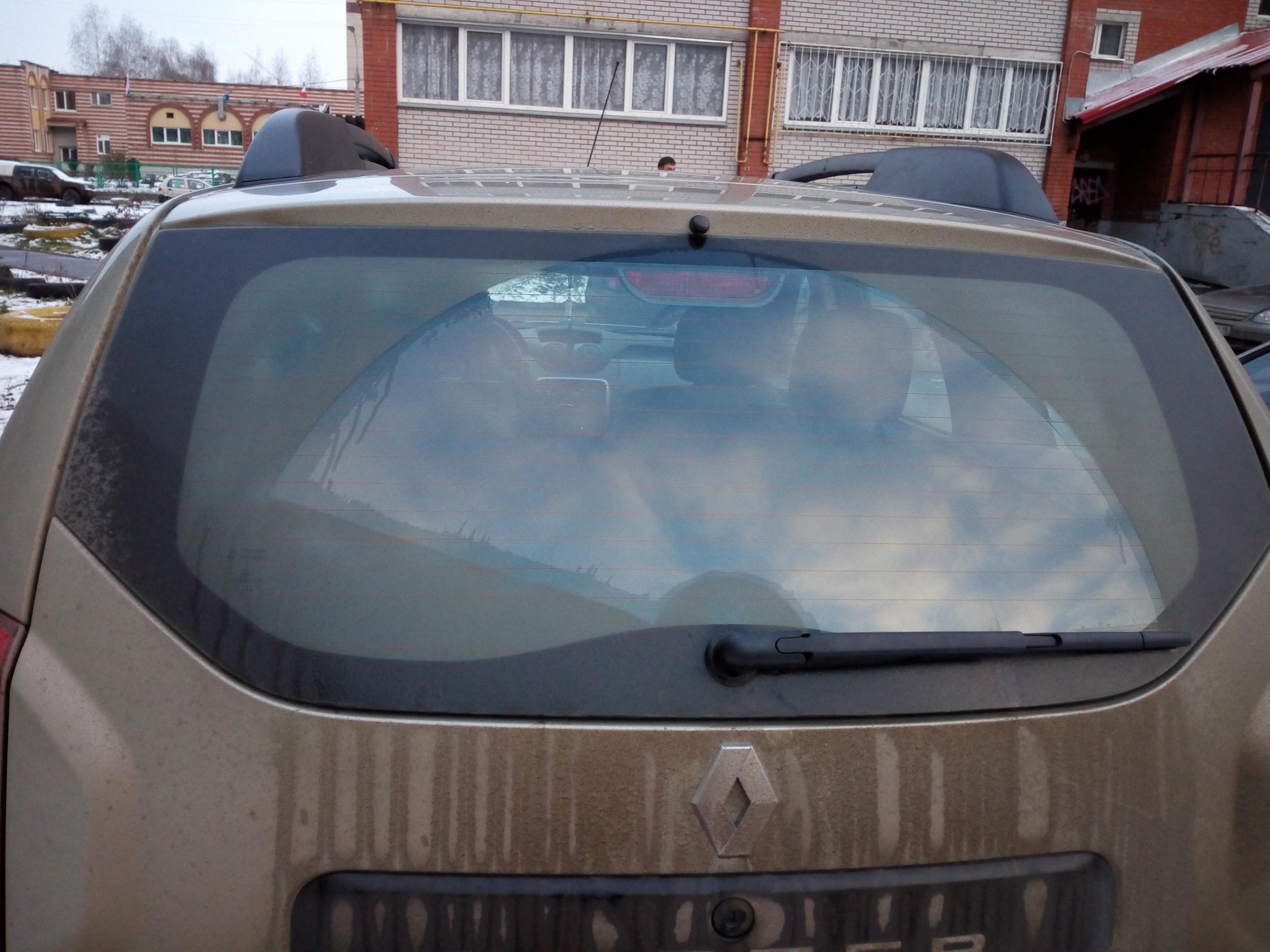

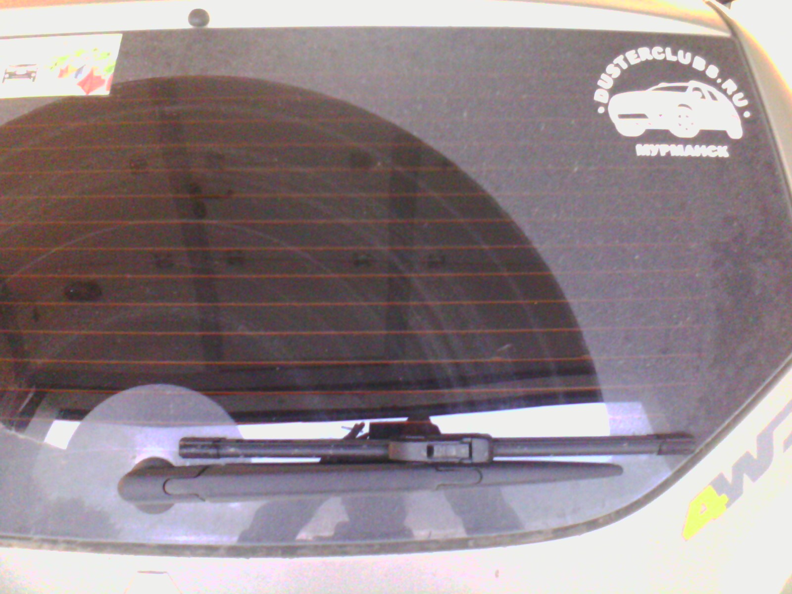

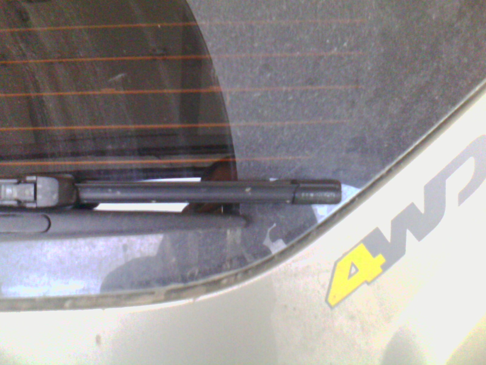

Задался вопросом, а почему бы не поставить назад дворник увеличенного размера? Площадь очистки увеличится, а следовательно и обзор назад станет лучше. Но сразу столкнулся с проблемой. Наш задний дворник необычной конфигурации, т.е. он сделан так, что визуально образует одно целое с поводком. Вот фото, у кого какие будут соображения по этому поводу?

Сегодня поставил Альку 38 см зимнюю в чехле. Покупал в Юлмарте 290р. Защелкнулась как родная. Ничего не цепляет. Чистит равномерно.
Месяц эксплуатации. Радости приобретения улетучились. Дождь сменился на снег и мороз ударил. И пора сделать вывод: 38 см - это много. По верхнему краю все нормально - не цепляет за форсунку и на парковке впритык. А вот нижний край щетки на ~(1)см выходит за корпус поводка, упирается в него и оказывается придавленным к стеклу, в результате неравномерного прижатия верхний край примерно 6-8 см просто не чистит. Подтачивание крепления не помогает. К самой щетке претензий нет, а вот размер наверное следует брать родной-33 или чуть больше-35.
У меня и 14" (35см) Алька также чистила. Поэтому и остановился на Trico EX354. Эстетически тоже подходит. А EX350 кажись вообще полный аналог стоковому.

Я тоже подметил, хотя у меня стоит "Алка" 33см.зима ,каркас в чехле,чуть-чуть мажет самый верх.
