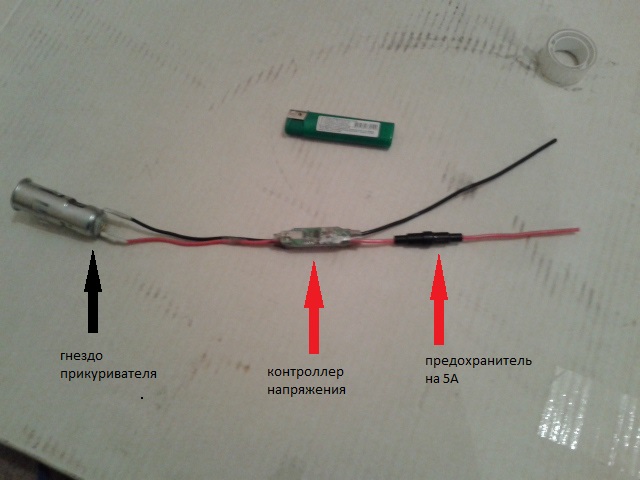

пришел прибор - контроллер напряжения. На выходных буду собирать всю цепочку и настраивать прибор и там нужно задать минимальное напряжение на аккумуляторе при котором регистратор должен отрубаться, в свзяи с чем у меня вопрос - ПРи каком напряжении аккумулятора машина перестает заводиться? 11.7? 11.2? поиском что то не нашел такой инфы..

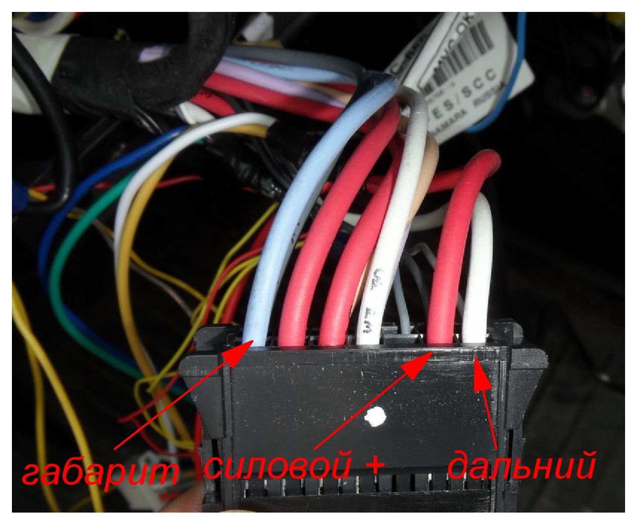

Подключил сегодня все. получилось вот так:
Запихал, все это снизу у ног под панель - вообще ниче не торчит.
Подключил как советовал skela - к проводам ручки света. (припаял все)
прямо за красным плюсом расположены 2 провода минуса, так что подключать все удобно в одном месте. Пришлось правда немножко попотеть чтоб эти провода протянуть вниз к ногам сквозь торпеду.
И да еще: чтоб добраться до пучка проводов можно снять только верхний кожух рулевой колонки, нижний можно не снимать, надо только 2 самореза ослабить, полностью их выкручивать нет необходимости (понял это только когда уже разобрал все с потрохами)...
В итоге регистратор работает непрерывно/бесконечно по достижении заряда аккумулятора 11,8, дальше регик должен отключаться... (надеюсь до этого не дойдет)
п.с. Хорошо бы тему переименовать в "Регистратор работающий непрерывно" или что то в этом духе... или тут темы уже никак не переименуешь?
