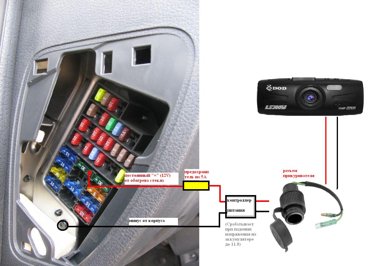

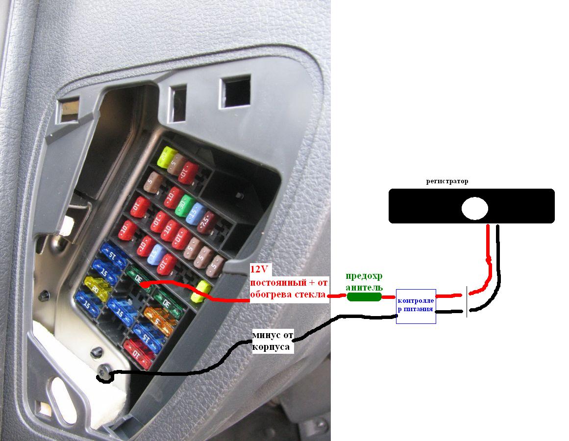

По совету Skela и Karla и почитав тему о том где люди берут постоянный плюс для того чтоб стеклоподъемники без зажигания работали, накумекал я вот такую схему:
Отсюда у меня есть вопрос:
правильно ли я минус запитал? там нигде нет специального болта для минуса больше?
08.10.2013, 15:38
#8
Регистрация: 09.10.2012
Сообщений: 55
Время онлайн: 3 д. 19 ч. 10 мин. 34 сек.
: 48
Был(а): 30 дек 2021 23:00
Автомобиль: Renault Duster 4x4
Re: Провода с постоянным напряжением
в общем конечная схема выглядит так:
Осталось дождаться когда придет самый главный элемент "контроллер питания" и можно собирать схему. о результатах отпишусь в теме про регистраторы.
В принципе тему можно закрыть т.к. вопрос был где взять постоянный плюс и минус. Ответ: из блока предохранителей от обогрева стекла.
Спасибо за помощь Skela, подтолкнул в правильном направлении  т.к. проще тянуть из блока чем из под чехла рулевого или магнитолы.

Сообщение от Инкогнитовский
это совершенно не правда.
я КАТЕГОРИЧЕСКИ против такого вот подключения как на фотке.
да, ты затратишь пару часов времени, врезаясь в нужные провода, но все будет сделано правильно,
без всяких гемороев в дальнейшем. (перегрев\оплавление контактов предохранителя, вылетающие при тряске провода)
так как на фотке конечно быстрее, но это НЕ ПРАВИЛЬНО.

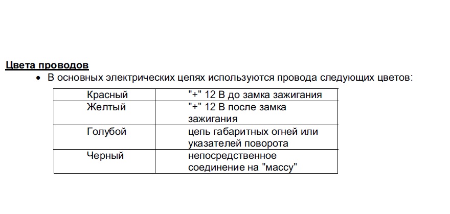

Когда общался с горе установщиками сигналки у официалов, то они про разводку сказали:
красный провод всегда питание есть
желтый провод питание при повернутом ключе, без зажигания
желтый провод с зеленой полосой питание допов, т.е. при включенном зажигании.
Все это справедливо в жгуте что под рулевой, такие толстые провода.
По такому рецепту вешал стационарный регистратор и трекер на машину.

Сообщение от skela
из-за чего может возникнуть оплавление контактов предохранителя?  он же разомкнет и все если че?..
всегда всю жизнь все жили с такими вот перемычками чтоб стеклоподъемники работали. и ниче вроде, не вываливалось.. крепко сидит..
я понимаю что это примитивные костыли, но зато наверняка рабочий вариант. А я думал что наоборот он в двойне безопасен тем что вся конструкция находится ЗА штатным предохранителем + еще и свой там предохранитель будет. Попробую поискать под рулем толстый жгут проводов, как то я его видел вроде там, только вот страшно его трогать т.к. там непойми че куда идет, че нибудь испорчу, замкну и кирдык.

предохранитель имеет ножевой контакт.
засовывая что то (провод) между ножевым и пружинящим контактом неизбежно РАЗГИБАЕШЬ этот пружинящий контакт.
проделав пару операций по смене преда, получаешь ослабленную пружину.
при больших токах неизбежен нагрев со всеми вытекающими.
правда если подключение будет проделано за одну операцию,
(без последующих замен предохранителей)
то с этим можно и смирится.

Сообщение от arsenator
