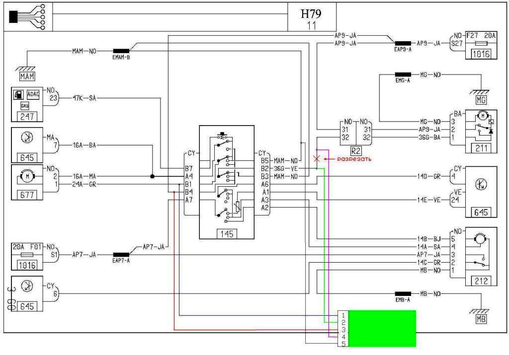

Вот схема. В качестве силового элемента использовал смарт ключ ir3315. обратная связь реализована по току, сигнал снимается со второй ноги U1. Q2 обеспечивает электромагнитное торможение двигателя. Защита то сквозных токов реализована программно. Соответственно всем управляет микроконтроллер PIC12F629.
Жду критических замечаний.
Номинал резистора R1 680 Ом, а не 100 как на схеме.

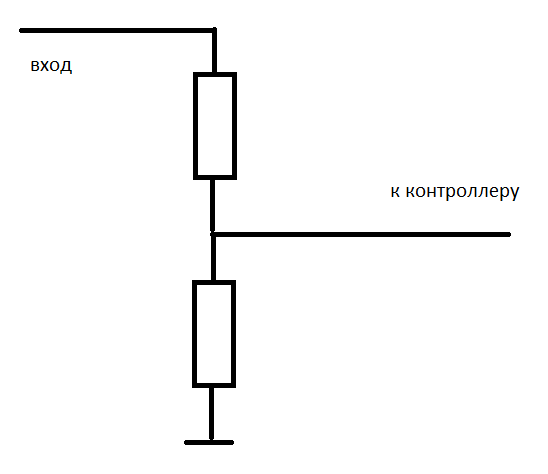

входные цепи правильнее делать так:

Сообщение от skela
Можно и так, при номинале 100к это не принципиально. Достаточно одного резистора ограничивающего ток через порт. Второй нужен чтобы подтянуть вход к земле на время переключения выключателя и на случай обрыва,что бы вход не повис в воздухе.
Мне так проще было разводить монтаж.

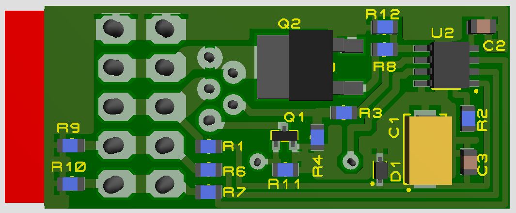

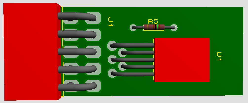

Пока могу показать только разводку с схему подключения

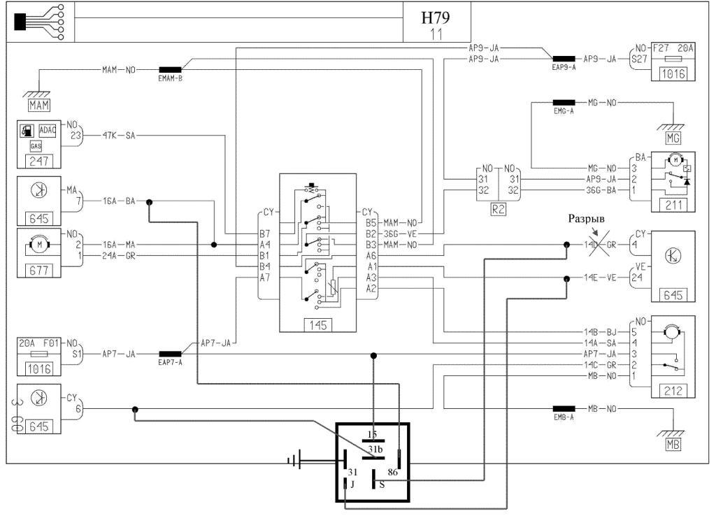

Можно поподробнее про подключение реле 54.3777 от "Русского партнера"?

Где то попадалась мне информация по установке этого реле на логан. Сейчас не могу найти. Вот набросал схемку. Все подключал в районе ЦЭКБС. Клемму А4, 15и контактного разъема надо вытащить из разъема и соединить с контактом S реле. Провод идущий от А6 того же разъема соединить с контактом 31b, провод идущий то контакта А7, 40ка контактного разъема соединить с контактом 86 реле. Провод от контакта В24 того же 40ка контактного разъема соединить с контактом J реле. Контакт 15 реле соединяем с желтым проводом (А5 - 15 контактного разъема), 31й контакт на массу под болт. Провода длинной примерно 10см, заканчиваются 5-контактной колодкой( 6-контактную найти непросто), шестой через клемму 2,8мм. Реле закрепил стяжкой на жгуте.
