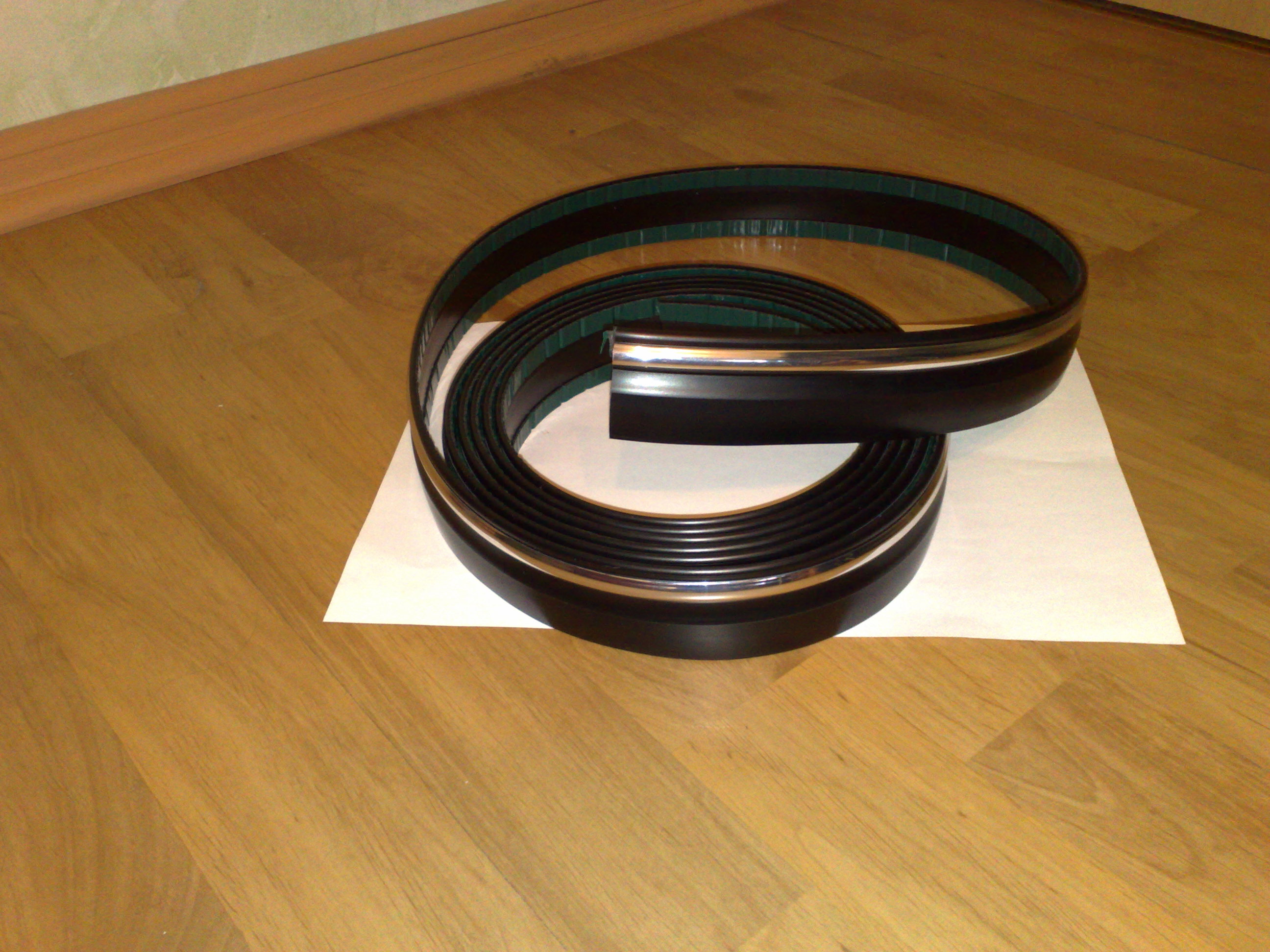

Купил сейчас молдинг. по 180 р. за метр. Буду резать и обрабатывать края. Ширина 40 мм. Для загорелой Дуси, взял с хромом.

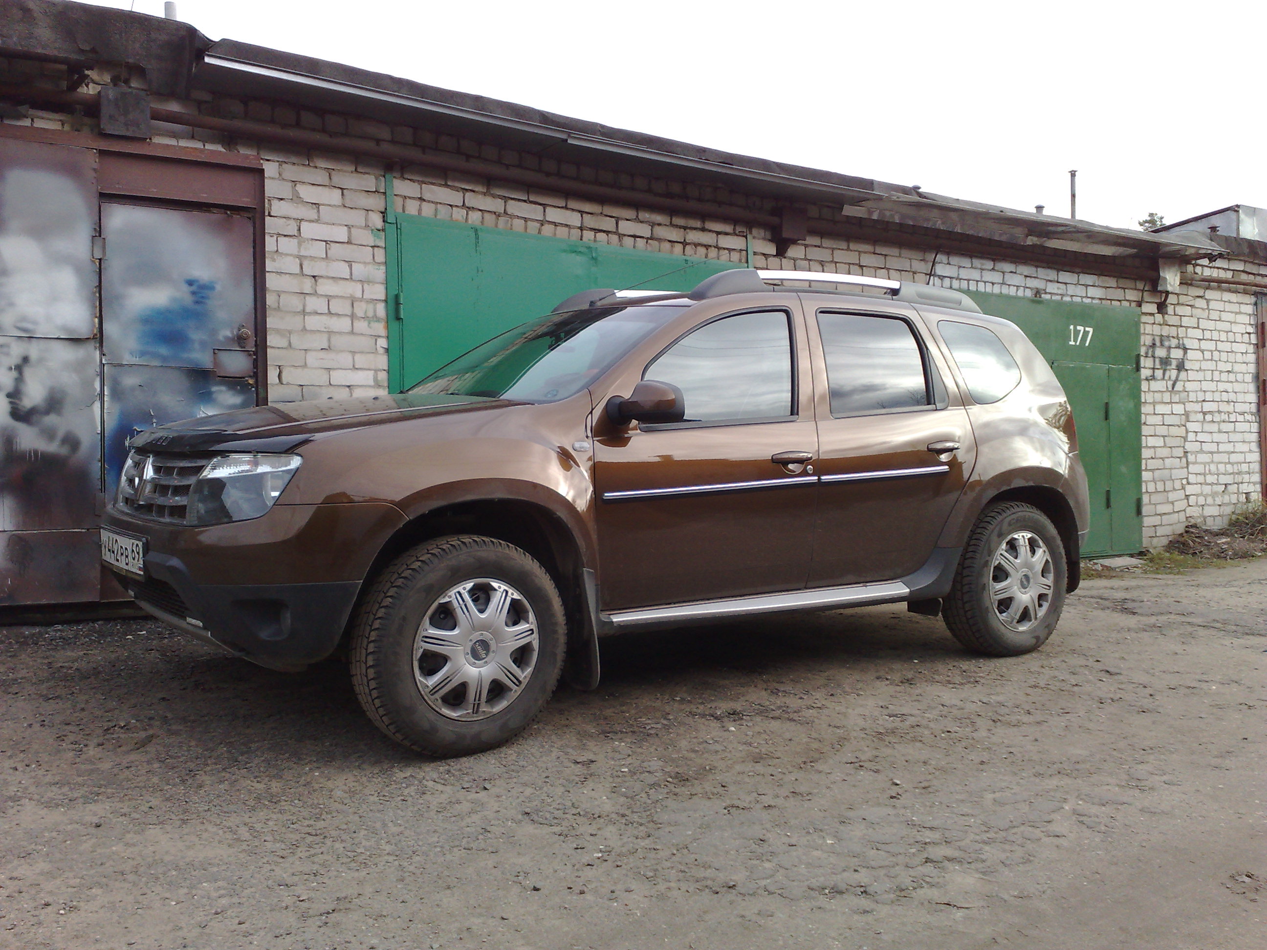

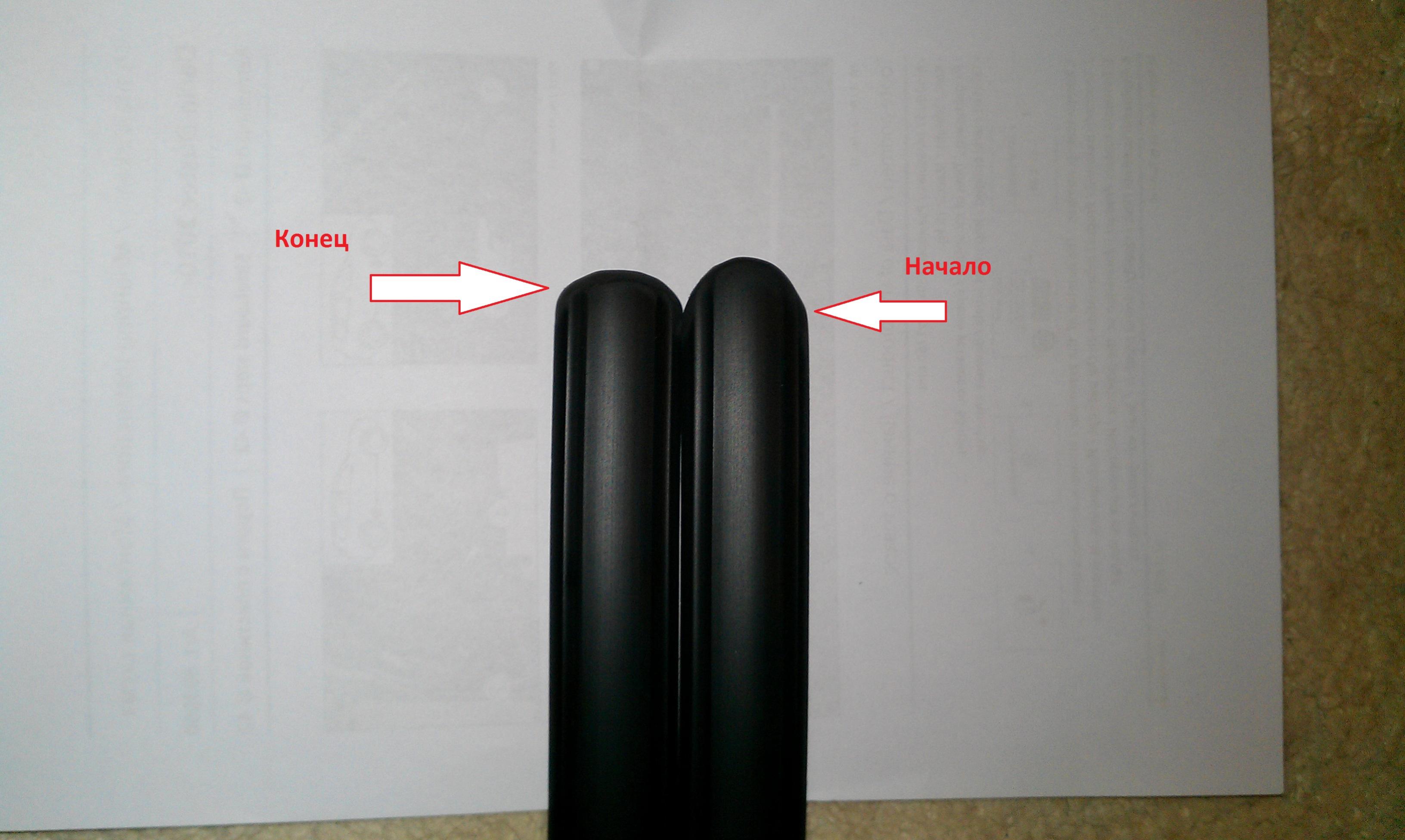

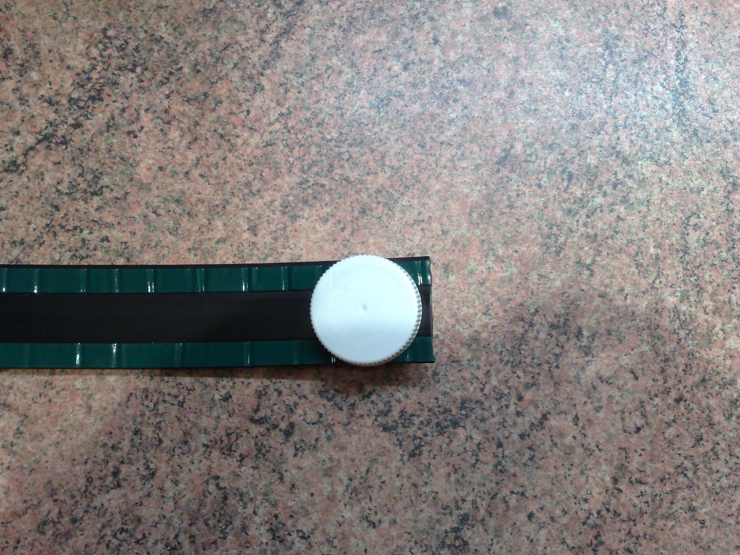

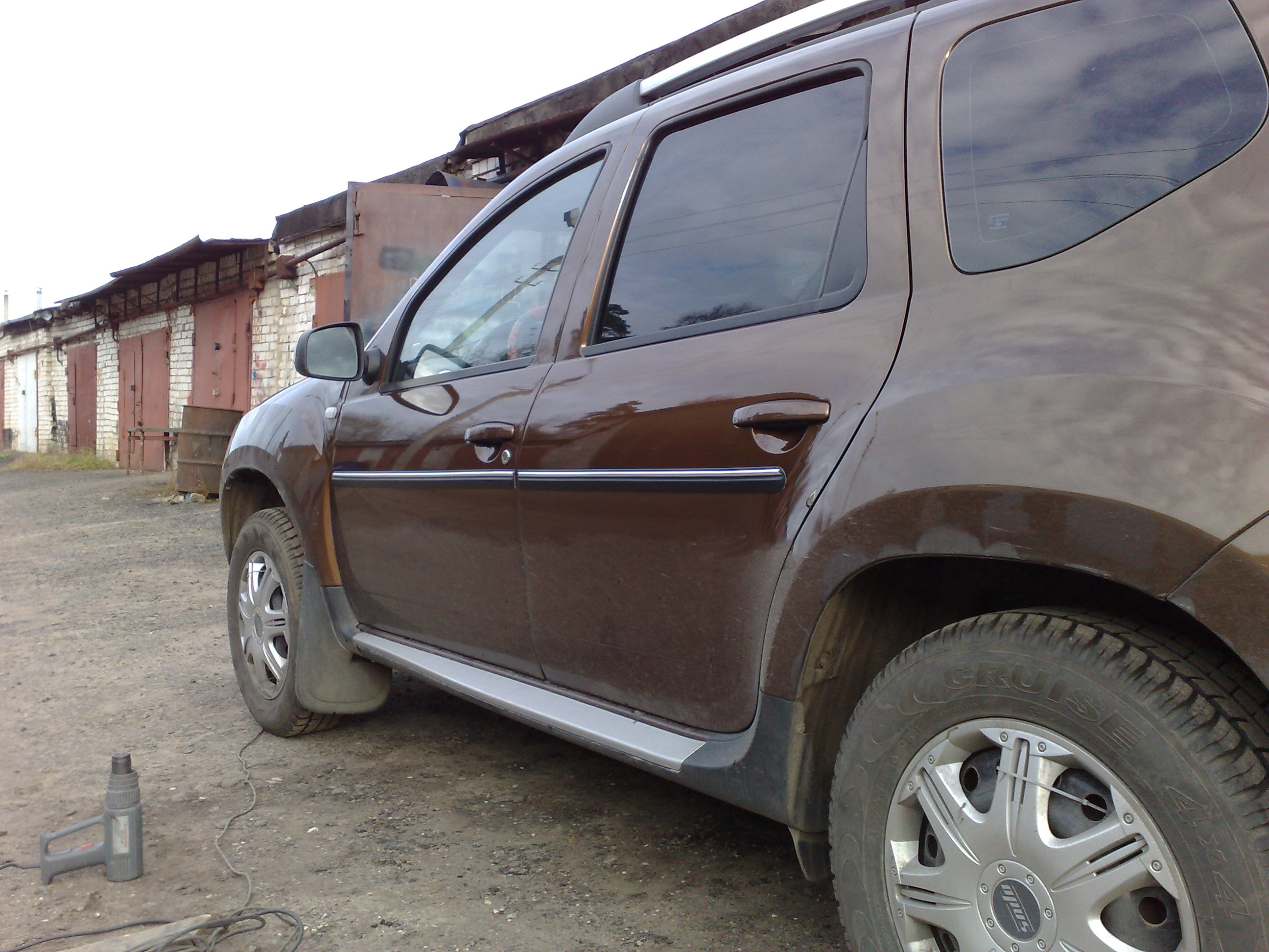

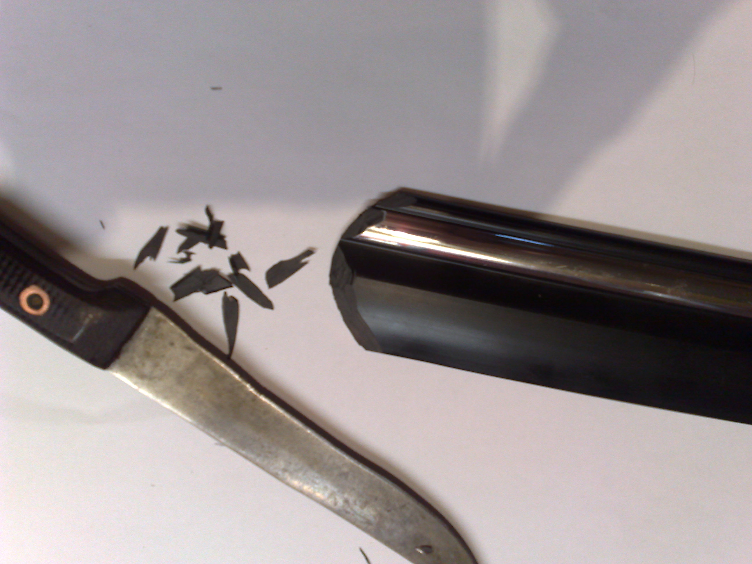

Вот и доделал молдинги. Сложного ничего нет. Правда на улице + 10, пришлось использовать фен. Как и обещал, фото.

Могу быть не прав, поправьте, плиз. Но, ИМХО, на Дастере молдинги принесут ПРАКТИЧЕСКУЮ пользу, если они наклеены на одной линии с РУЧКАМИ дверей (смотрю по "шрамикам на мускулистом тельце Дастера")

Нет совсем так...Уже отвечал.
Самая выступающая боковая часть, это линия, небольшое "ребро",рассположенное примерно 3см ниже ручек.
От того,какая высота в сечении у молдинга...зависит и его место расположения,относительно линии "ребра"
Т.е., чтобы при соприкосновении внешнего предмета о молдинг ,не соприкасалось этой линии у дверей.

Да, Вы правы! Молдинг надо клеить так,. чтобы верхняя часть шла по ребру
