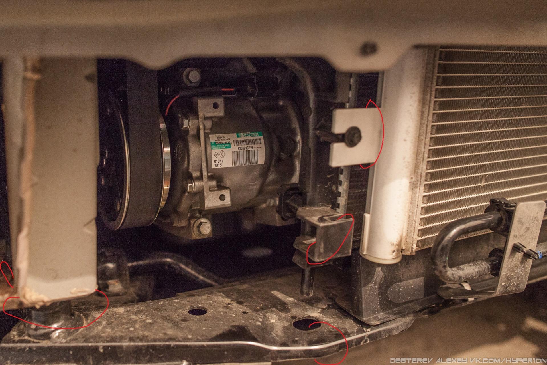

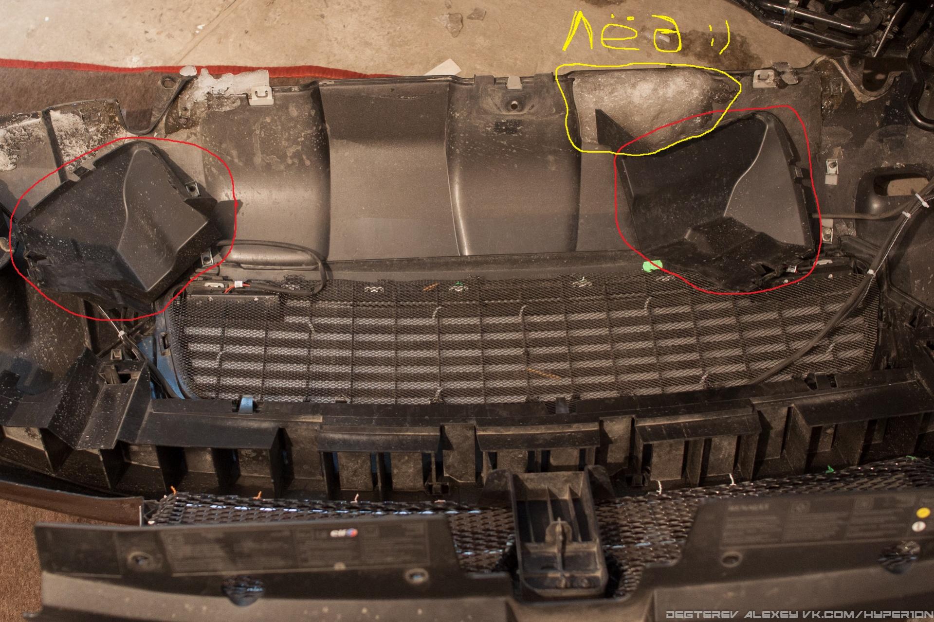

Утром поехал ставить на учет. Заявление написали, пошлину уплатил, а номер не получил Сказали выдают сегодня только БУ НОМЕРА! Попросил показать в каком состоянии - царапина до металла на номере. Вообщем откланялся и решил скататься в понедельник еще раз (сказали что в понедельник должны появиться новые)
По пути заехал на авторынок, взял две рамки желеные черные простые по 100р (такая же как на рисунке только черная)
По опыту езды на цивике, пластмасса не есть гуд. Сбив шальную собаку край рамки откололся (но под ней была еще железная, не будь ее может бы и знак оторвал бы). Дешево и сердито.

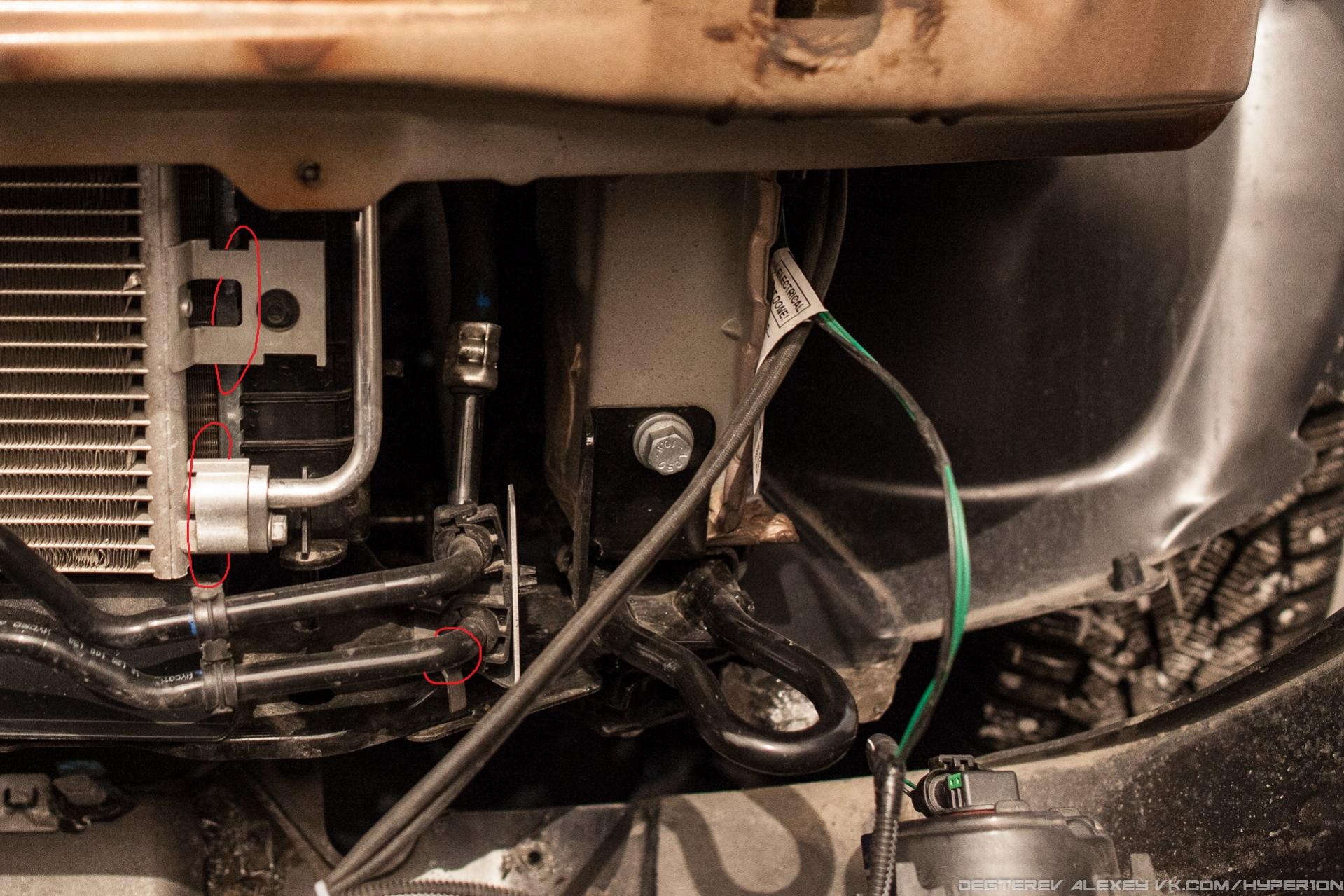

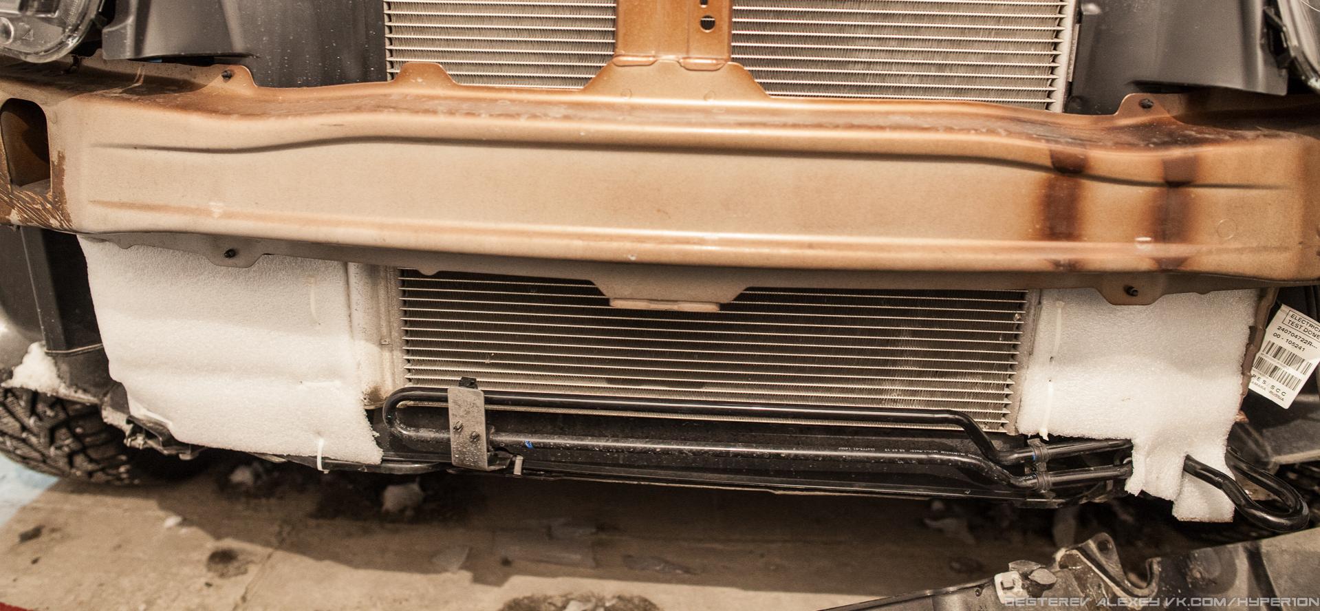

И купил еще сетки в бампер, снял его и установил сетку, пожалуй как каждый дастеровод на этом форуме
Нижняя решетка
IMG_2281 by alexeydegterev, on Flickr
И верхняя решетка
IMG_2283 by alexeydegterev, on Flickr
Голенький
IMG_2285 by alexeydegterev, on Flickr
так получилось:
IMG_2286 by alexeydegterev, on Flickr
IMG_2287 by alexeydegterev, on Flickr
Приодетый
IMG_2288 by alexeydegterev, on Flickr

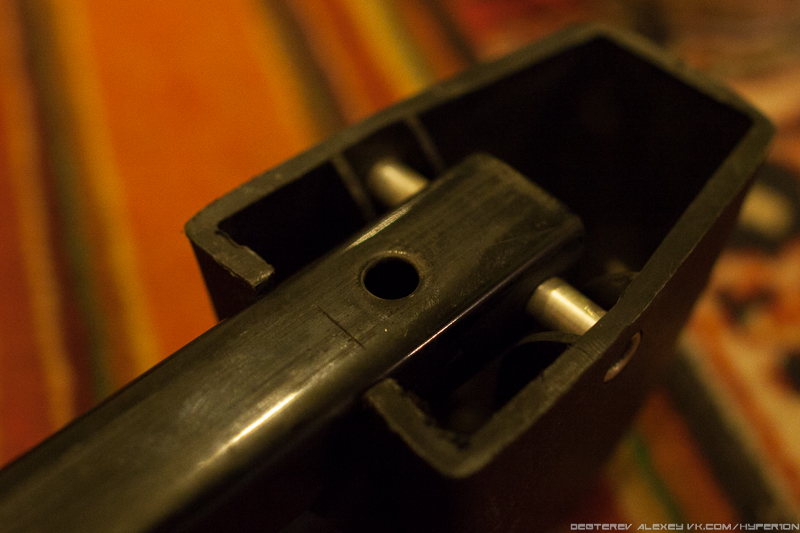

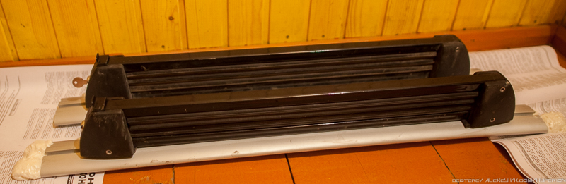

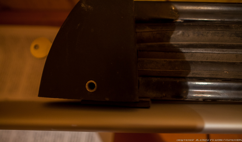

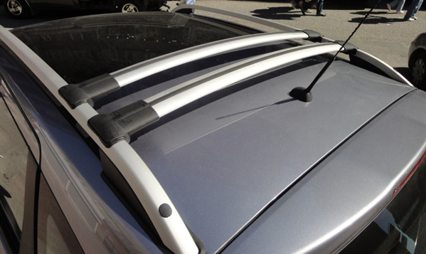

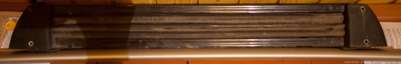

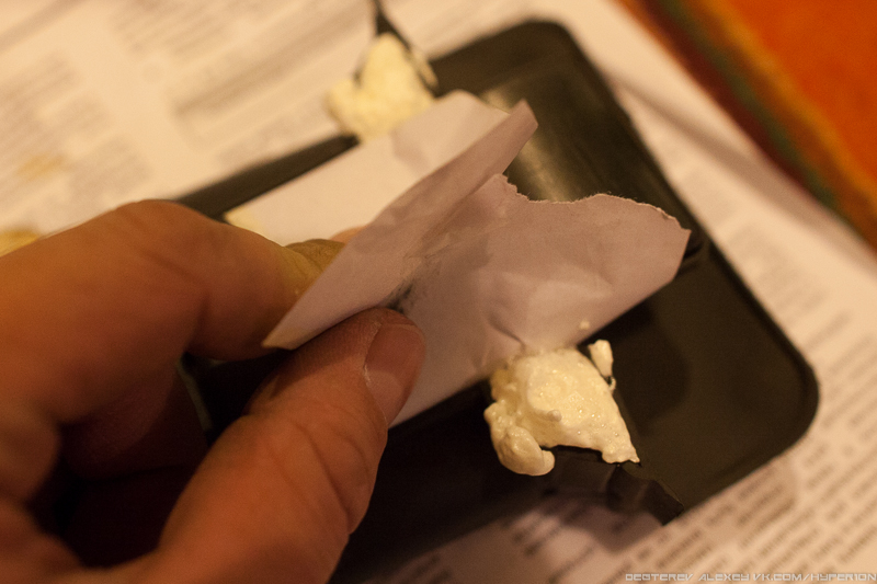

Наконец то пришли поперечины аэродинамические.
Заказывал здесь.
http://www.atlant-magazin.ru/item.php?id=1072
Пока что следующие замечания по ним.
1. Маленько не внушает доверия крепление пластиковое
2. Они выгнутые!
Когда заказывал я знал что они будут выгнутые, а у меня старые крепления под плоские поперечины.

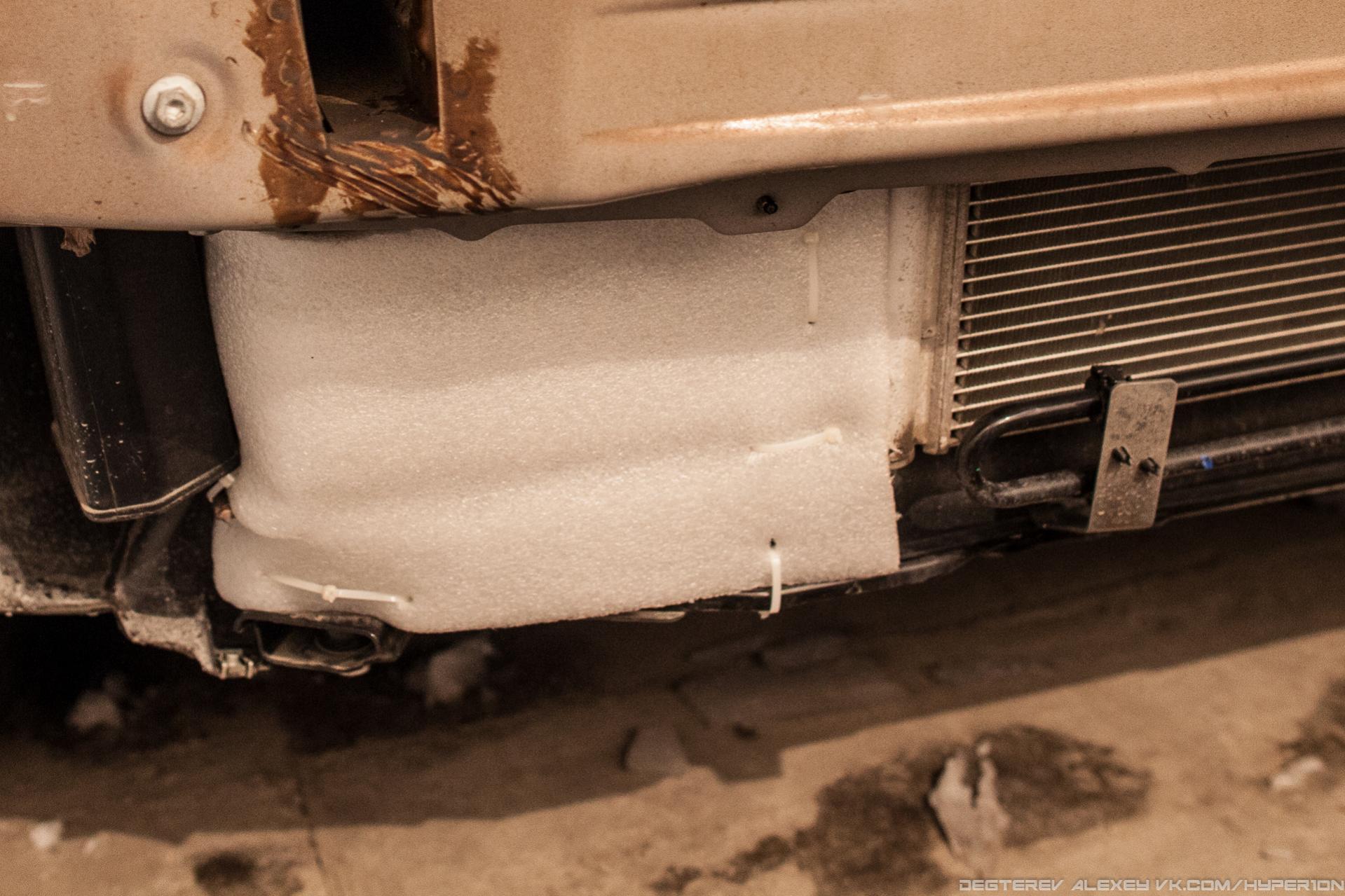

Немножко поломал голову как их крепить и решил просто подложить кусочки резины.
Ну и сделал такой финт ушами - залил во внутренние полости пены монтажной. Хуже думаю быть не должно. Зато возможно будут меньше резонировать на ветру.
Как и говорил - крепление кажется хлипковатым. Как думаете если эти полости залить эпоксидкой будет ли от этого какой то толк?
По поводу недавних шумовых эффектов при 2900об. Сервисмен сказал что все в пределах нормы. Буду надеяться что так и есть

hyperion, эти поперечины начинают выть от 80км/ч...

zhiv, я думаю не сильнее чем квадратные. На цивике висели квадратные с этим же багажником - нормуль С багажником тише чем без него. Надеюсь по высоте пролезет в гараж чтоб не снимать каждый раз

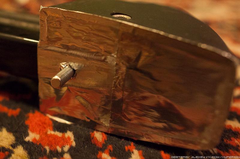

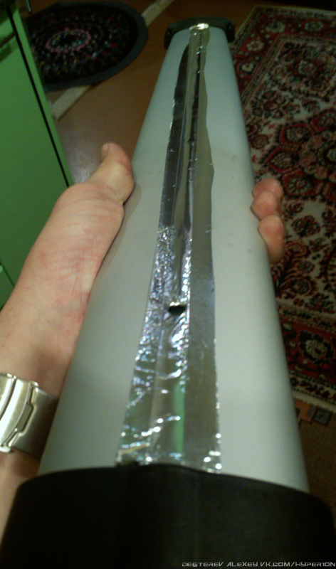

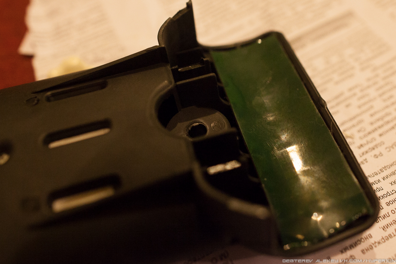

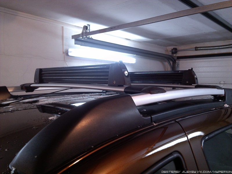

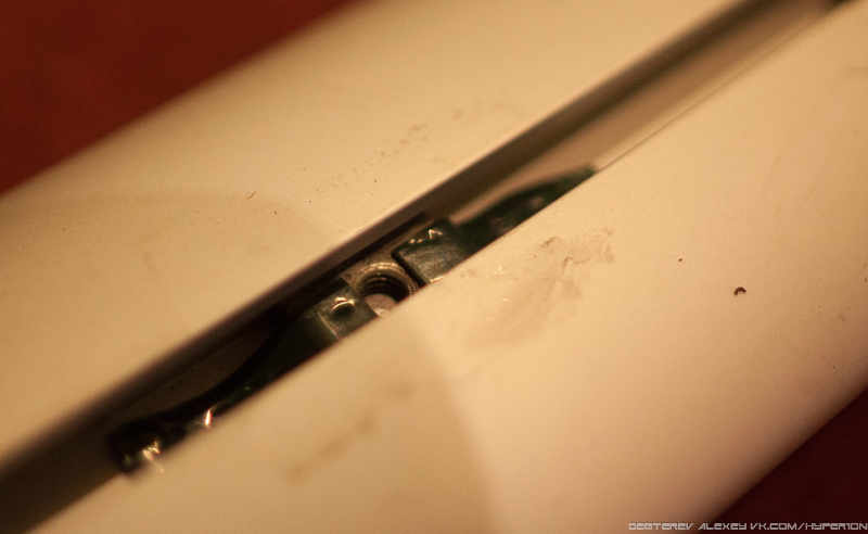

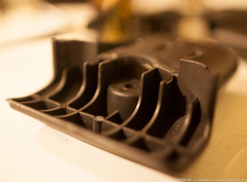

Битва за свист
Поставил я значит поперечины с лыжными креплениями вчера
и..... снял их сегодня днем. Причина - свистеть начинают после 40км ч. Причем пробовал сдвигать их взад. Даже снимал переднюю. Все равно свистят. Может с лыжами будет нормально, но постоянно так не покатаешься. Начал экспериментировать.
1. Проклеил паз алюминиевым скотчем. Почему? Да просто под руку попался. Клеится хорошо, есть подложка - удобно отрезать тонкую полосу и потом клеить.
Предварительно закрепил закладные чтоб никуда не делись
2. Далее осмотрел сами крепления для лыж. По идее в этих пустотах тоже могут создаваться завихрения.
Залепил их тем же алюминиевым скотчем. Если будет эффект можно будет наглухо вообще запенить их.
3. Налепил резинки которые ставятся между пластиком и рейлингами на двусторонний скотч. Держит не сильно хорошо, но зато не будут отваливаться каждый раз когда примеряешь. Будет сложнее их потерять.
4. Ну и напоследок запенил последние пустоты
Был ли от этого толк или нет, завтра узнаю

Битва за свист ч.2
Итак после всех моих шаманств с поперечинами свист.... тадам! Пропал!
Думал все что проделал будет впустую, ан нет. Скатались с родителями покататься на беговушках - ни свиста, ни противного шума - нету.

Сообщение от hyperion
Я тоже купил поперечины примерно такие же по профилю, но другие по креплению к рейлингам. К ним в комплекте были резинки, которые нужно было после подгонки по месту (по рейлингам) разрезать и вставить в щели поперечин, что и было мною сделано. Поперечин до 130км/ч (больше не разгонялся с ними) вообще не слышно.

u313, ну поскольку я на будущее решил брать бокс то пожалел резать резинки Заклеил пока скотчем алюминиевым как писал выше. Пока ничего не отклеивается-отваливается доволен

Буквально на следующий день как я поставил ДХО вычитал что вот эти штуки которые отмечены красным, пробили радиатор при наезде на сугроб.
А я думал еще ставить их или нет обратно. Так не хотелось снова снимать бампер. И вот надоело сидеть дома - пошел его скрутил. И избавился от них Кстати бампер в дастере это не только кладезь для модернизации но и отличное хранилище для льда
Эти штуки помимо того что направляют воздушный поток на радиатор так еще и закрывали подвесные механизмы слева и что то там справа. Сейчас зима, низ у меня все равно закрыт, но весной буду открывать и не хочется уже в который раз его снимать что бы что то придумывать, поэтому взял пенофол и закрыл чтобы грязь через решетку не летела на ремень подвесного оборудования. Крепил стяжками как показано на рисунке
Получилось так
Слева можно было бы в принципе и не закрывать, но... решил закрыть. Хуже не будет думаю. Единственное сделал вырез под радиатор ГУРа?
Получилось так

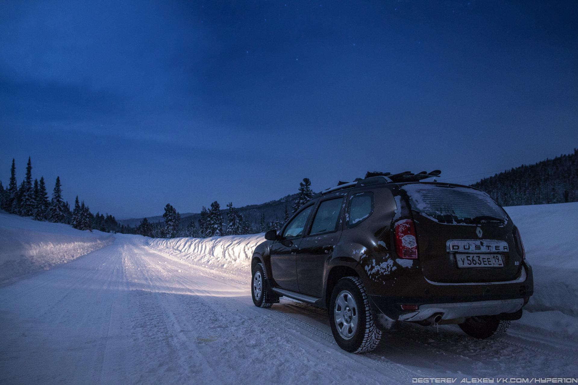

Напоследок несколько фотографий с поездки. Снова надоело сидеть в теплом домике. Пошел морозиться Скатался в сторону каменного города. Ну что я скажу, жутковато одному фотографировать среди безлюдного ночного леса. Прислушиваешься к каждому шороху вспоминая фильмы ужасов
Наш домик
Молодая луна
Световые столбы
Поворот не туда
Дорога на каменный город (для тех кто знает)
Фотосессия дастеру на этой дороге
