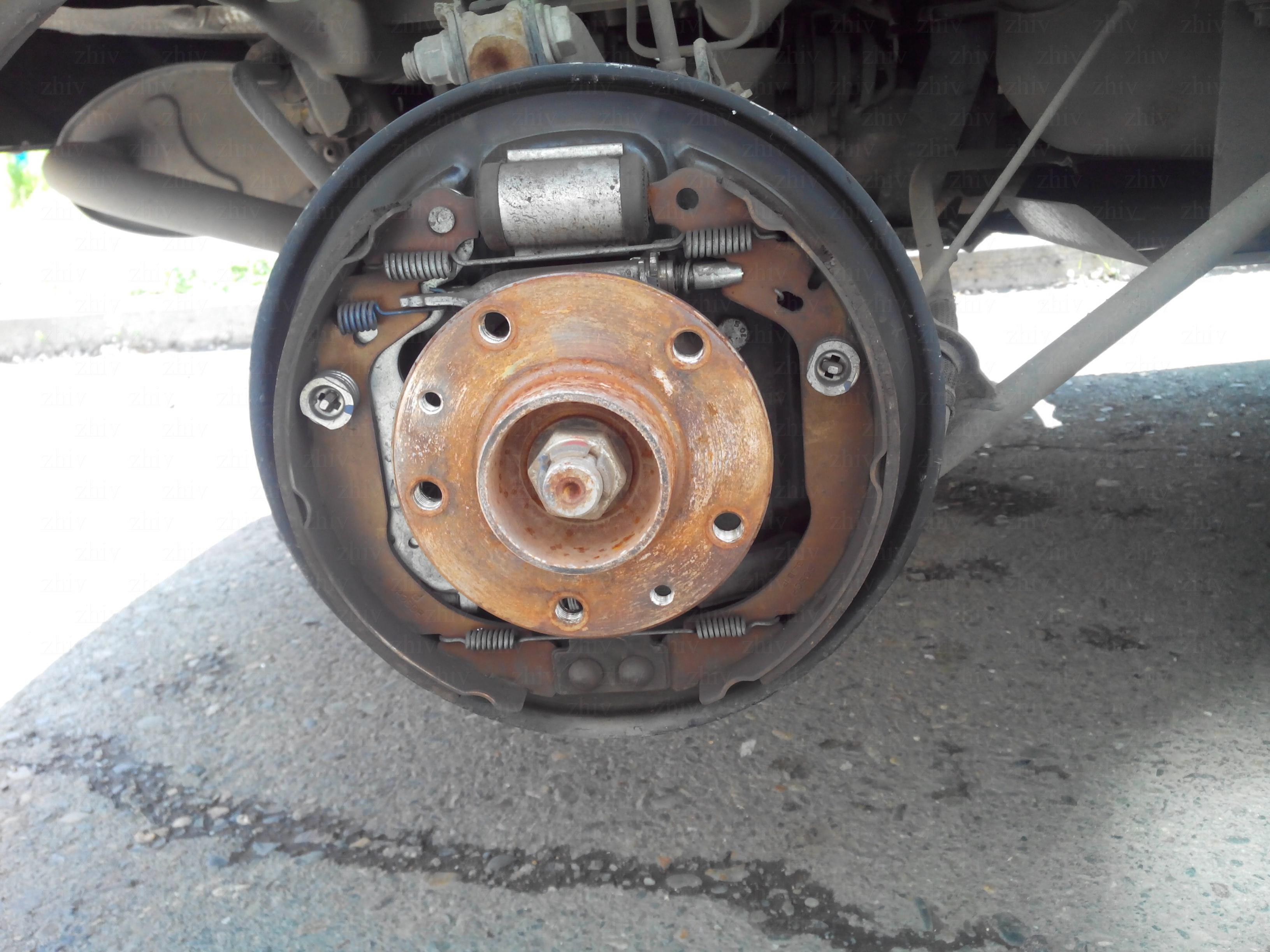

нет - в барабане скоерее всего барашек есть, который крутится через дырдочку в барабане и сводит колодки

вот картинка с снятым барабаном, и где этот барашек?
да я думаю сводить надо если уже в барабане проточен буртик, а у меня все таки не снялся из за прикипания, при не сведенных колодках барабан хоть как то должен шататься, а он сидит как влитой (крутится естественно).
Там вон область прикипания какая обширная, вся привалочная плоскость под барабаном ржавая.

Re: Прикипание дисков
Aleks83, блииин, какое до боли знакомое фото
ну так оно и взято по твоей ссылке )
у себя то я пока до внутренностей барабана не добрался.
На фото это одна зима прошла? а уже ржи много, представляю что там щас у меня, после 2-х зим..
zhiv нормально барабан тогда снялся?
Вот:
