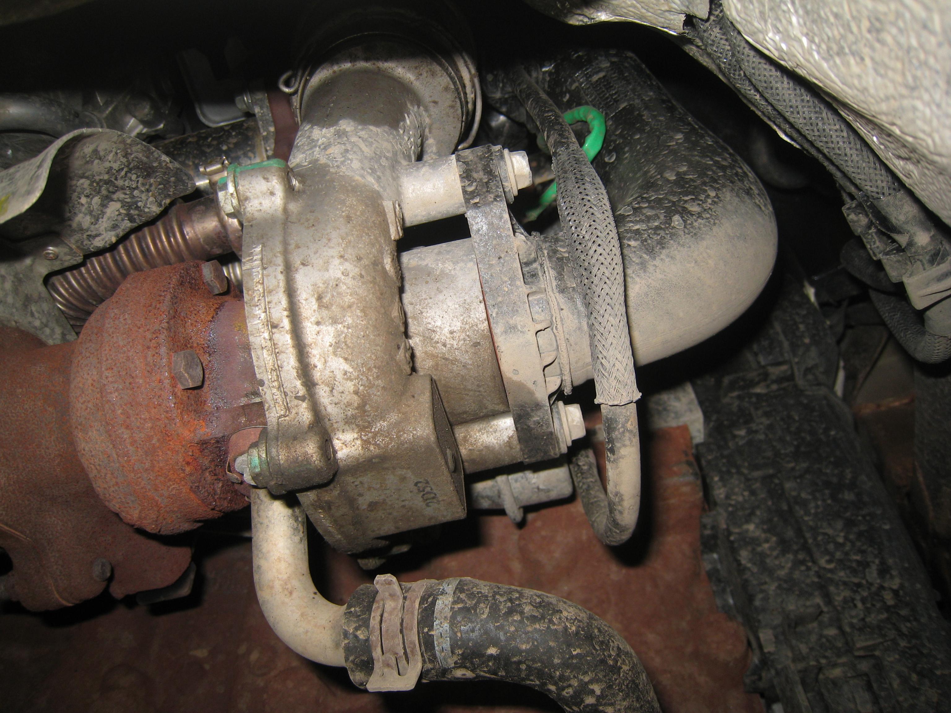

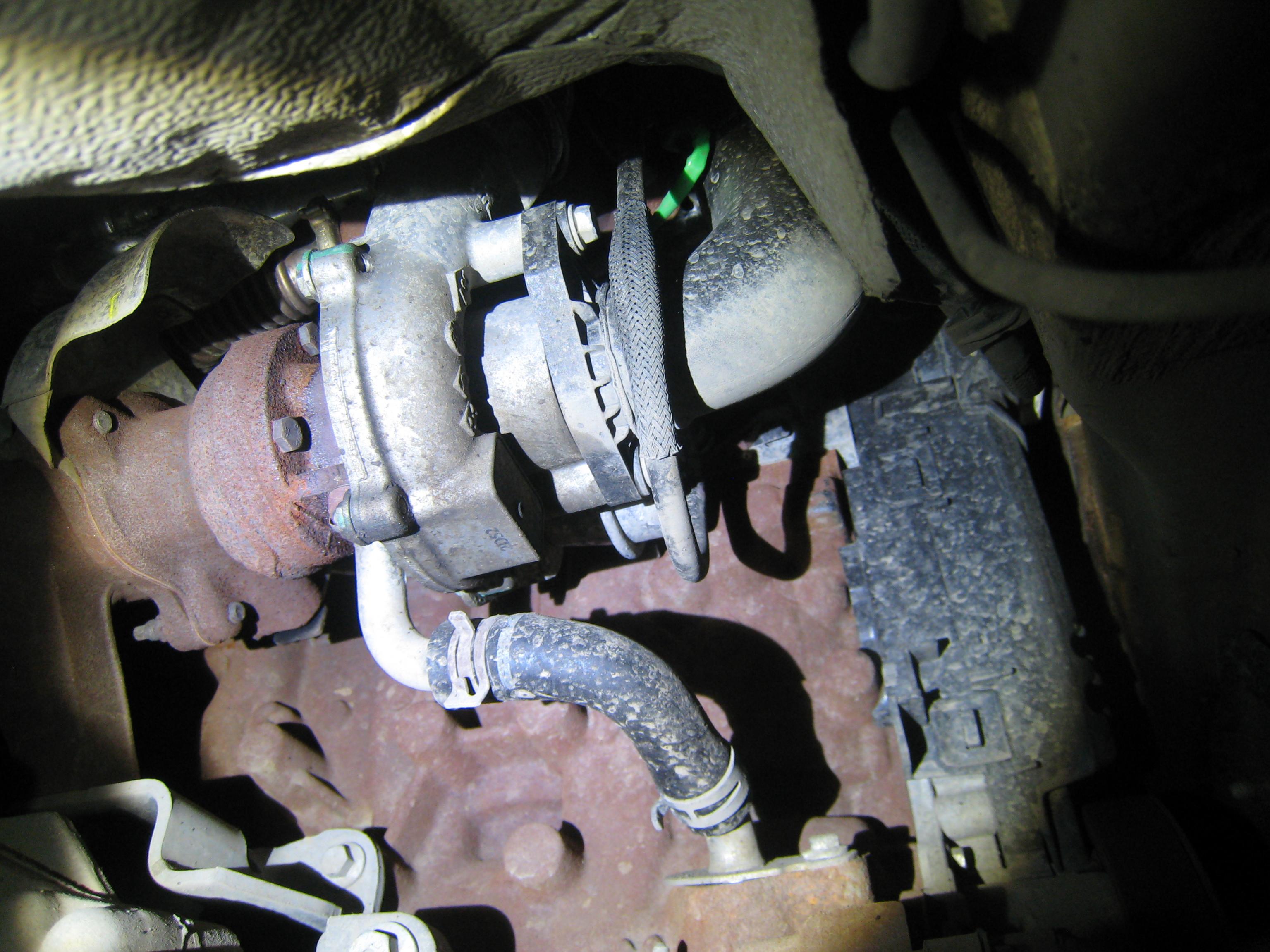

Сегодня лазил под авто и вот,что увидел (на фото).
Господа трактористы, гляньте ка у себя и по возможности сфотографируйте.
Пробег 13000 км., вот думаю,начинать беспокоиться или нет?

Сообщение от pavxp Посмотреть сообщение
А кстати о панике, это износ втулок (фигачит масло в выхлопной коллектор может даже и возгорание быть). Скорее всего замена турбины (со мной сейчас специалист находится он как увидел фото lex1187, говорит это -попа, надо ехать к официалам на ремонт или замену)
Вы на своей смотрели, сухо?
Где то попадалась инфа, что какой то минимум турбина всегда закидывает......

lex1187, а течёт по стыку с подающим воздух патрубком?

Сообщение от Sanja84 Посмотреть сообщение
Там точно не скажещ, но похоже. Как таковых капель масла нет, просто запотевшее. Патрубок запотевший больше, чем сама турбина. Ввше патрубок сухой.
Увеличте фото, там видно хорошо, даже лучше чем вживую

http://www.autoshcool.ru/997-chto-de...aet-maslo.html
http://www.remont-turbin-spb.ru/turbina-gonit-maslo
почитай. может найдёшь чего
подающая воздух система не герметична, это тоже не гуд.

Спасибо, прочитал.
Как вариант, могу предположить (для самоуспокоения) , высокий уровень масла. Пару дней назад как раз проверял, был максимум, если не на 1-2 мм., больше, плохо видно по нашему щупу. Еще обратил внимание на надпись, на крышке маслозаливной горловины, о не привышении максимального уровня масла.....
Поеду с понедельника в сервис

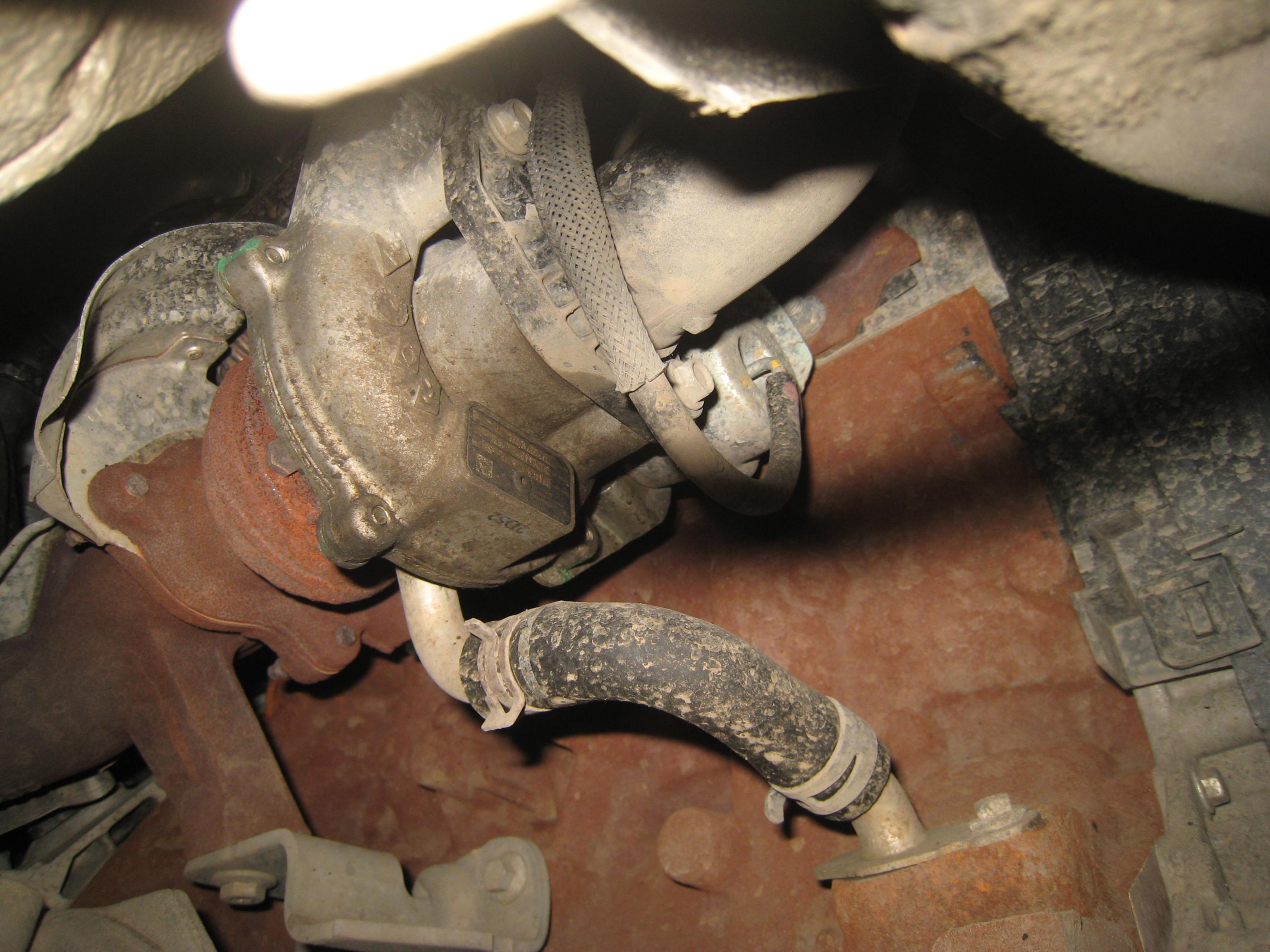

Как и обещал , нафоткал у себя :

Как такового масла нет, но видно лёгкое "запотевание" корпуса !
Пробег 19300, куплена 25 октября 2012г.
