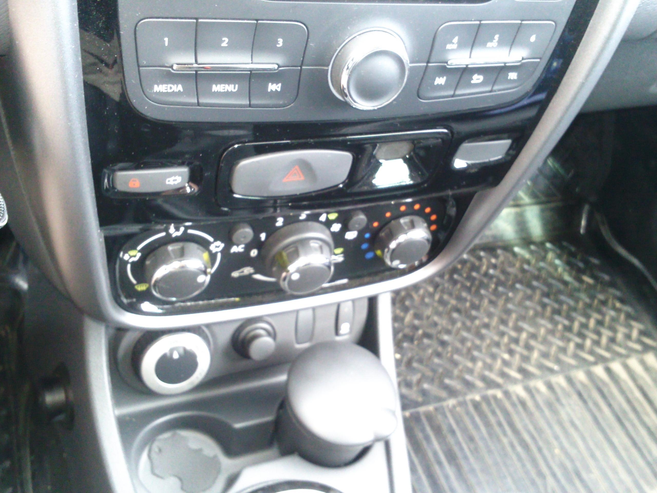

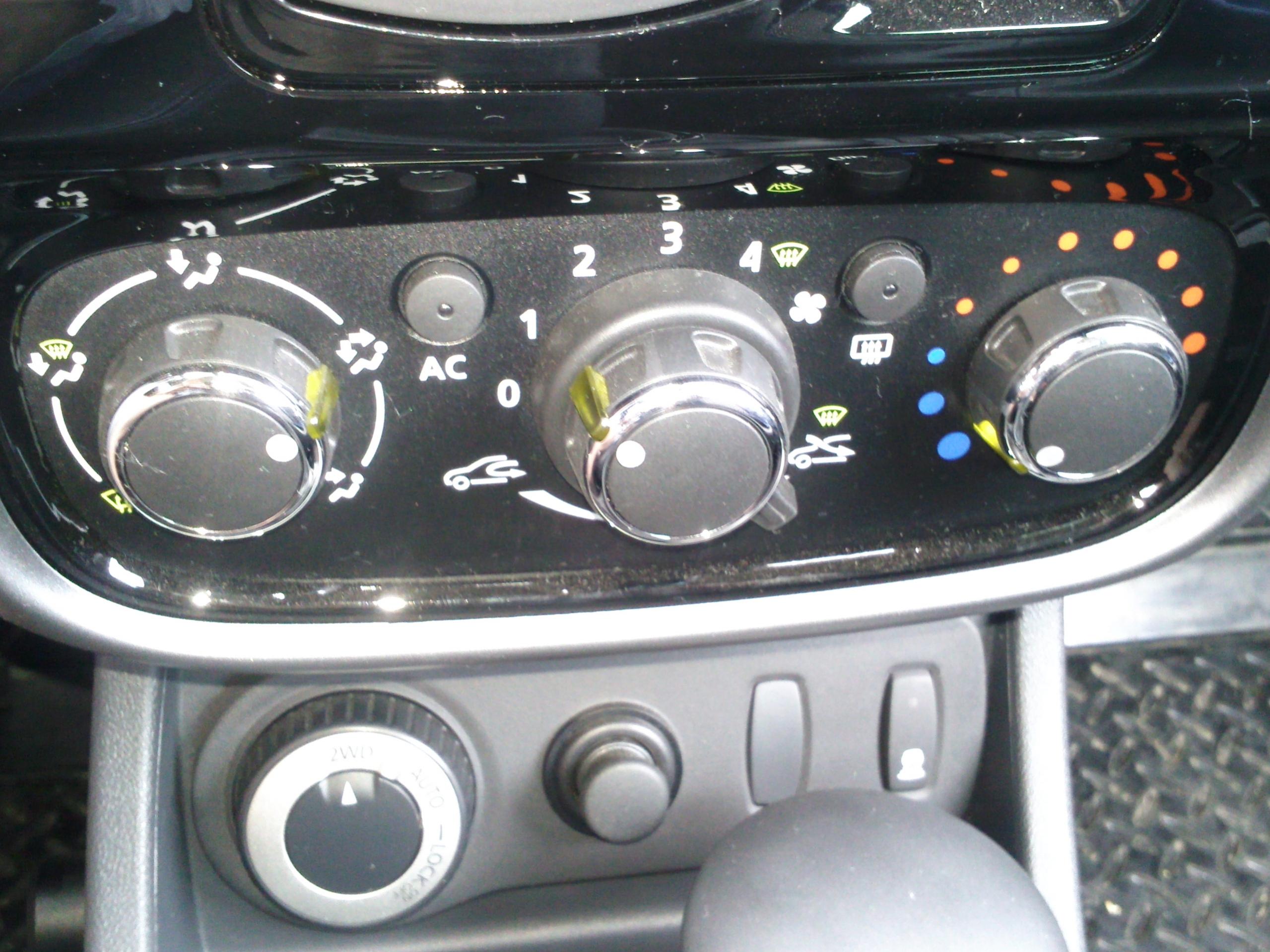

Вроде попадалась тема, а сейчас найти не могу - по поводу улучшения видимости положения ручек климатики. Там народ вроде бы что-то колхозил, чтобы постоянно подсветка горела.
А я вот чего подумал... С выключенной подсветкой плохо видно положение ручек потому, что риска из прозрачного пластика, который сливается с непрозрачным остальной ручки.
Надо ее или белым лаком попробовать покрасить (для ногтей у жены стрельнуть  ), или сверху полоску белого скотча наклеить. Так ее и на свету будет хорошо видно, и в темноте при включенной подсветке должно все равно насквозь просвечивать.
Никто не пробовал еще?

Кто-то на форуме это уже делал, серым лаком для ногтей покрасил.

Вырезал (выдавил через шайбу) из скотча, можно краской, все что придумаете. Видно со всех сторон положение ручек.
