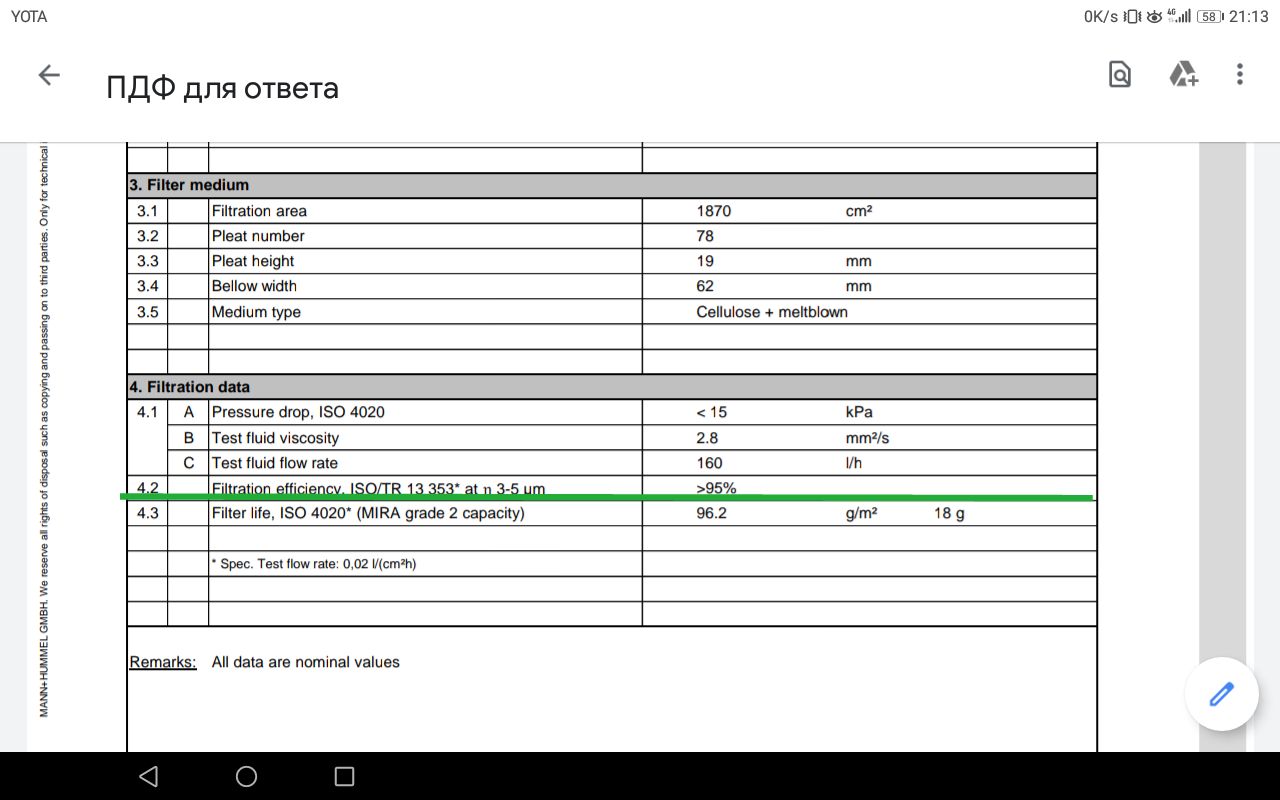

Ответ представительства. Тех.описание фильтра-патрона Mann PU9011ZKIT во вложении pdf.

Юрий Яр, ещё бы перевод на русский был бы

Сообщение от Альфред555 Посмотреть сообщение
Обозначение продажи
B Номер детали (в упаковке) 1194672S01
Номер детали (без упаковки) -
1. Основные данные
1.1 Номинальный расход 160 л / ч
1.2 Направление потока внутрь
1.3 Рабочее давление 700 кПа
2. Размеры и механическая стабильность
2.1 Форма фильтра Фильтрующий элемент
B Размер фильтра (диаметр) 89,2 мм
C Размер фильтра (длина) 115,8 мм
2.2 Резьба -
2.3 Испытание на усталость при пульсирующем давлении, ISO 4020 - импульсное (0-0 кПа)
3. Фильтрующий материал
3.1 Площадь фильтрации 1870 см²
3.2 Складка номер 78
3.3 Высота складки 19 мм
3.4 Ширина сильфона 62 мм
3.5 Средний тип Целлюлоза + аэрозоль из расплава
4. Данные фильтрации
4,1 A Перепад давления, ISO 4020 <15 кПа
B Вязкость испытательной жидкости 2,8 мм² / с
C Расход испытательной жидкости 160 л / ч
4.2 Эффективность фильтрации, ISO / TR 13 353 * при h 3-5 мкм> 95%
4.3 Срок службы фильтра, ISO 4020 * (емкость MIRA, степень 2) 96,2 г / м² 18 г
Фильтрация частиц размером 3-5 микрон - 95%
Что там переводить то? Итак все понятно.
На дастере рестайлинг требования к фильтрации частиц размером 2-5 мкм, все что меньше идет дальше через фильтр. Номинальная тонкость отсева Mann по характеристикам задерживает частицы размером 3-5мкм более (>) чем на 95%. П. 4.2 в харатеристиках

Сообщение от Юрий Яр Посмотреть сообщение
То есть можно смело ставить?

Сообщение от Сергей159
Конечно да!
Ёмаё, да тут все ставят фильтры knecht 26 или 28, просто потому что их рекомендует в качестве оригинала компания Renault. А в чем их отличие по фильтрации не знают. Кто-то там кому-то сказал что один лучше другого, а в чем конкретно неизвестно и какой все таки лучше, ориентируетесь по ценникам. А насколько фильтры knecht вообще соответствуют заявленным требованиям фильтрации топлива никто не знает. Никто не захотел докапаться до истины. Участник с ником "want_to_be_jeep" делал запрос по TDS фильтров knecht, его побрили. А кто-то ещё хотя бы попытался? Нет!
Про новый неразборный производства purflux кто-то обладает информацией о номинальной тонкости отсева? Думаю нет. Проблема узнать? - Нет.
Про рекомендации, "вчера" RENAULT рекомендовали knecht, а "сегодня" уже purflux. Что из них лучше, опять не знаем.
Про mann зашёл разговор. И по накатанной. Вот тут то все всё как всегда знают, что и представитель то не ответит. Ну и? Ответил представитель. Под лежачий камень вода не течёт.
Сергей, вы это, извините если что. Я в целом об ситуации.
