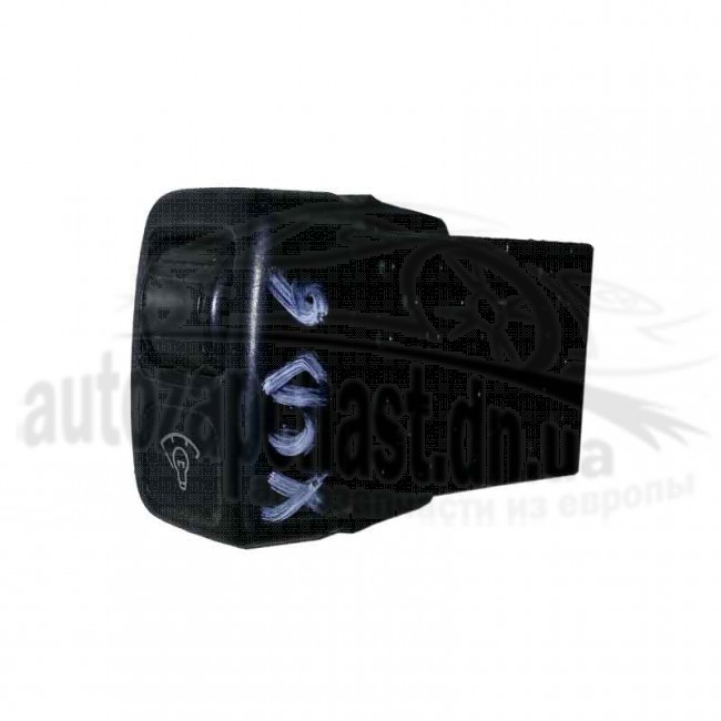

Вот кнопка. С лева, с низу стояла. Можно установить что либо подобное.

Благодарю! у вас есть номер каталожный на кнопку?
Нет нет номера. Гугл в поиск. Эта кнопка не очень подойдет. Если только с креплением найдете на разборе.
Вот в гугле картинки. Открывайте и смотрите подходящую, там и номера бывают. https://www.google.com/search?q=кноп...w=1920&bih=969
По внешнему виду можно подобрать лучше, с плоским бортиком (с ободком) что бы легче было крепить, без заморочек.
Или так). https://www.google.com/search?q=кноп...80%D0%BE%D0%B2

96206816 От нексии подойдет. То есть, установить просто, вырезал отверстие в панели и вставил. На Exist есть, но дорого наверно.

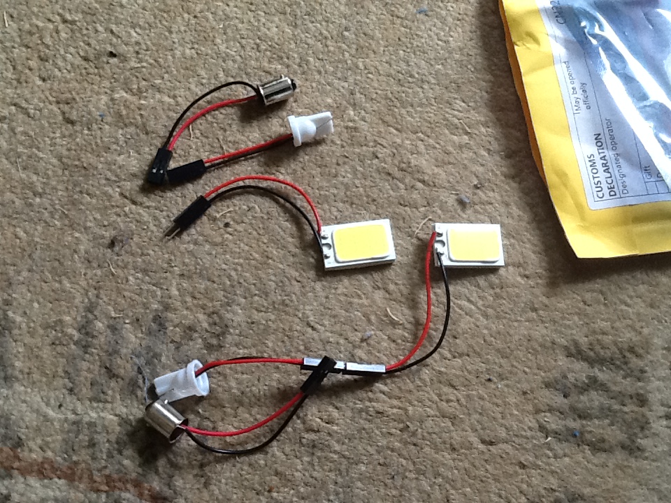

Re: Дополнительное освещение салона
На днях пришла посылочка с Али. Заказывал светодиодные панельки с переходниками. Пока получил такие, 16х26 мм. На скотче. Вставил в плафон освещения салона. Светят намного ярче. Ещё жду 26х36 мм. и 31х42 ,найду и им применение. Панельки по цене 53 руб.

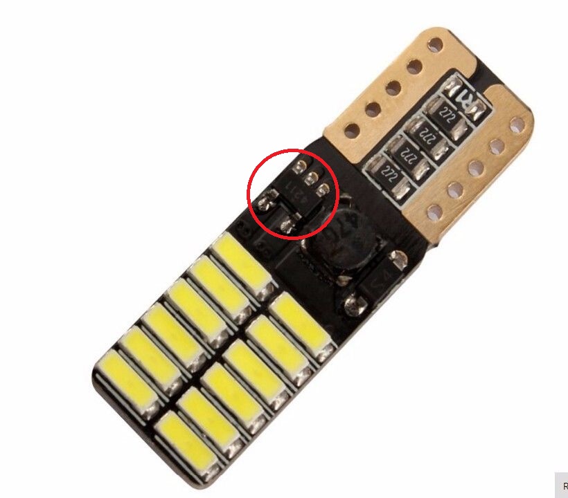

Коллеги. Не покупайте светодиодные лампы без стабилизатора тока. Деньги на ветер. Стабилизатор - это микросхемка с пятью ногами на плате. С обратной стороны стоят две половинки диодного моста (по три ножки) для "не полярности" лампы.
