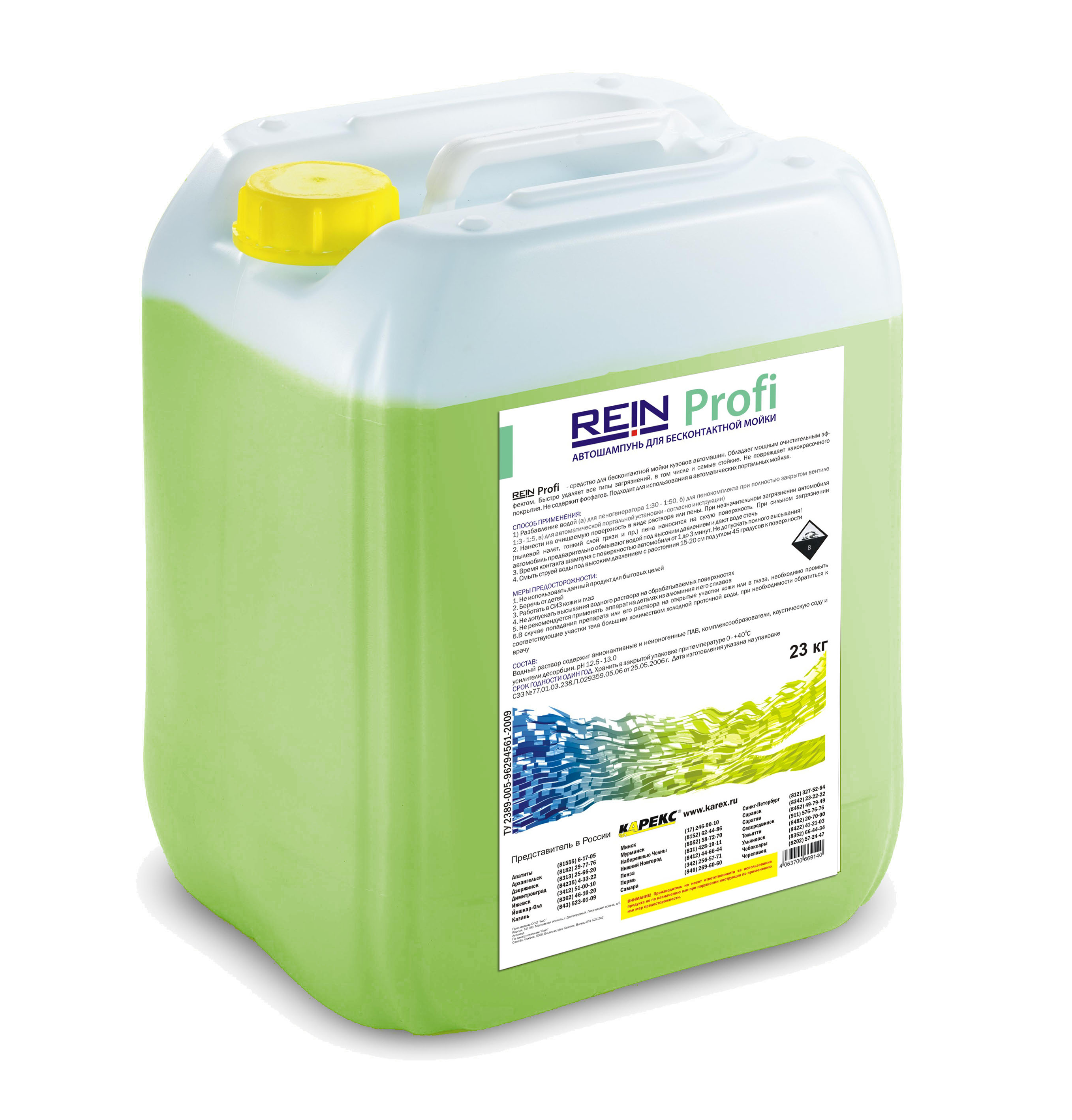

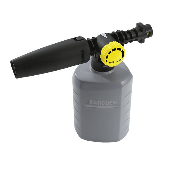

Купил модель K 5.200, дополнительный фильтр, шланг, пенную насадку и саму химию, которую нужно разбавлять с водой 1 к 30. Моет как то слишком ужасно, остаются белые пятна и разводы, с виду как будто и не мыли. Это от плохой воды, или плохо мыл? Раза три перемывал очень тщательно. Цвет коричневых орех.

Сергей159, Насадка пенная пластик или латунь? Химия Кёрхер? Обычно белые разводы остаются от некачественных моющих средств и плохого пенообразователя.

Насадка за 950р, шампунь Rein Профи 5л.

Была у меня такая насадка, не фига она хорошую пену не дает. Вполне вероятно, что в ней дело.

Сергей159, насадка - шлак. И разбавлять надо 1 к 3. Один к тридцати для пневмотических пеногенераторов, которые работают независимо от АВД.

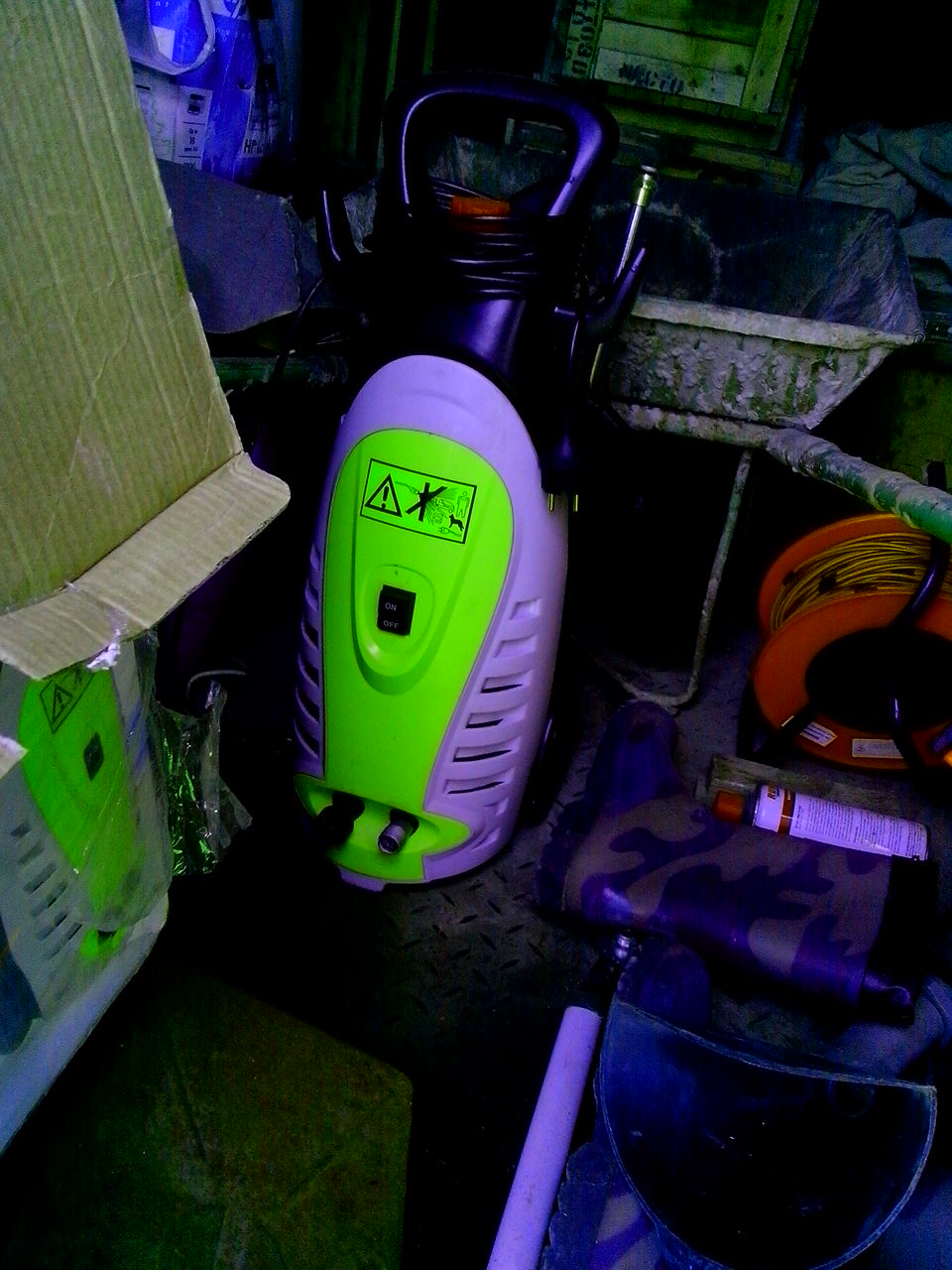

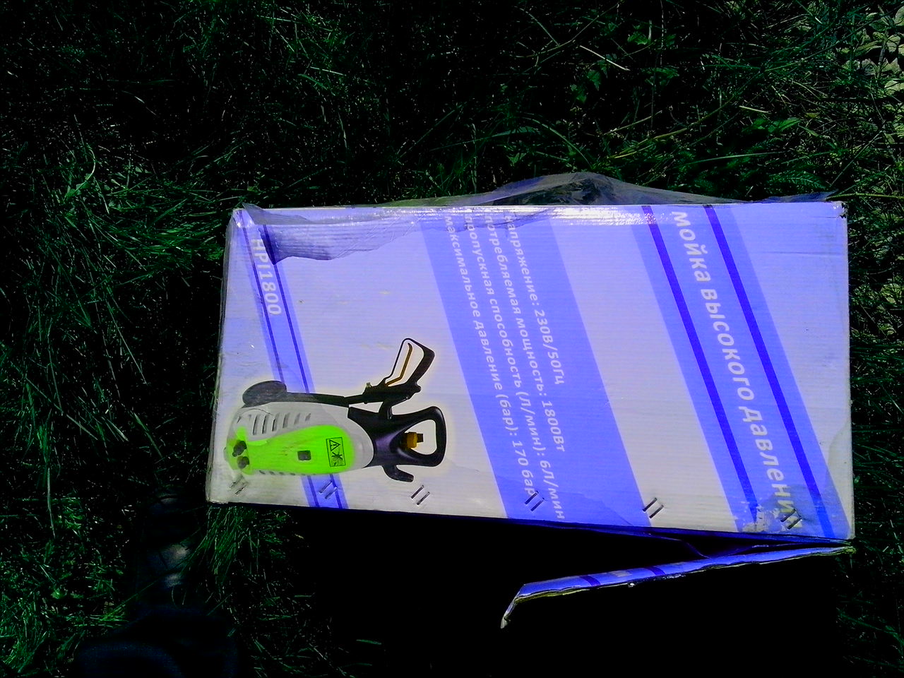

А, я купил мойку в Кастораме вообще неизвестного производителя за 1800руб. Выбирал по принципу подешевле, помощнее, потяжелее. Потяжелее потому, что предположительно внутренности из металла.
Первый год не использовал, потому, что старую машину мыл на работе губкой. Но вот уже два сезона пользовался своей мойкой и не жалею. Насадки для пены в комплекте нет, вместо неё, сверху есть бачок для моющей жидкости. Как пользоваться этим бачком не знаю. Инструкцию потерял. В Кастораме таких моек уже нет, где найти инструкцию не знаю. Поэтому пользуюсь пеной в баллончике "Хорс". Пена хорошая, но на две мойки, как на нём написано, не хватает.
Мойка очень мощная, струю можно регулировать от плоской до круглой. Грязь сбивает только так. Когда мою туман стоит, боюсь повредить ЛКП. Сколько проработае не знаю, по запчастям тоже. Но, я доволен.

Сначала тоже пластиковую покупал, потом всё-таки LS3.
Снял видео как обе насадки пену распыляют.
