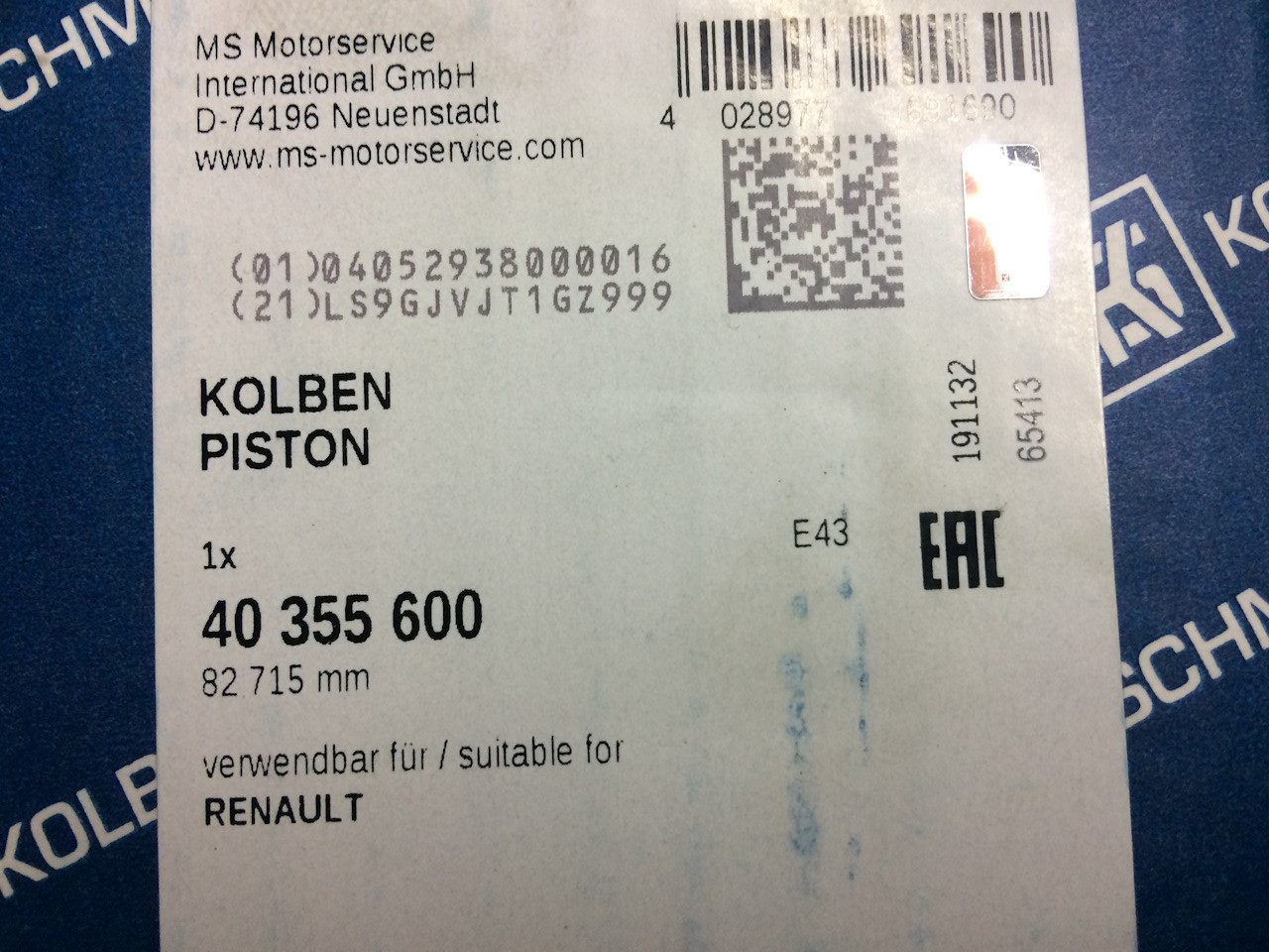

На таком пробеге уже всяко есть эллипсность. По-хорошему нужно перед установкой новых поршней от мегана2 и колец еще и блок точить. И возможно даже, что придётся его гильзовать, потому что неизвестно существуют ли вообще ремонтные комплекты этих поршней с кольцами. Я ради интереса пытался найти хоть какие-нибудь поршни под степень сжатия 9.8 от Мегана 2 с F4R и ни оригинала ни Kolbenschmidt я в продаже не нашел.
На YouTube канале "Дневних Механика" ставили такие поршни как на фото. Ремонтные они или нет непонятно, хотя размер указан 82.715 мм, возможно ремонтные. В продаже их нет, сняты с производства.

Сообщение от Сергей159
До эллипсности ему далеко, так как только обкатывается к 36т.км.
