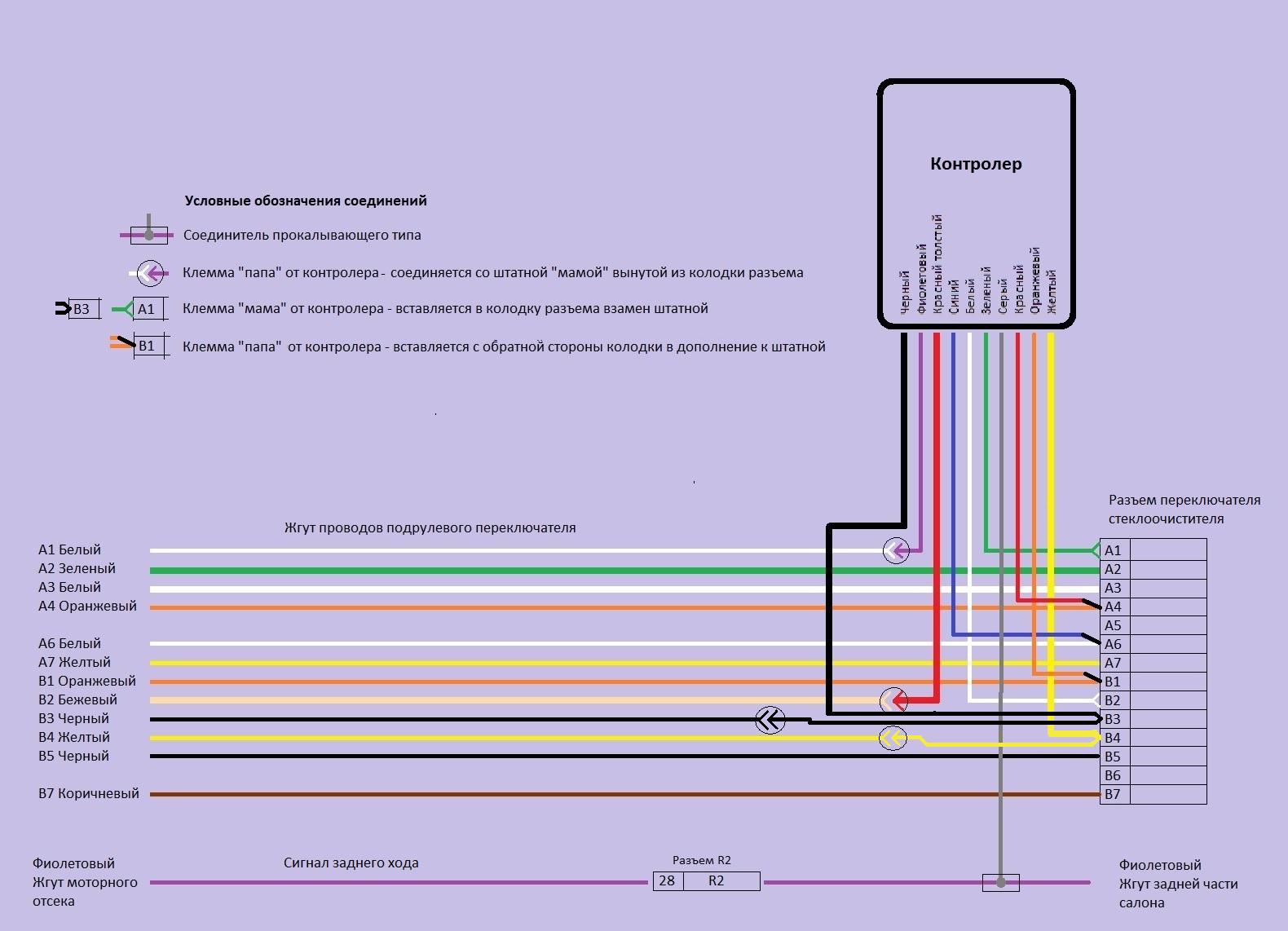

Для тех кто изготавливает самостоятельно и ищет контакты "мама" для подключения в разъем переключателя режимов. Эти штуковины присутствуют в свободной коричневой колодке в блоке прикуривателя, переключателя 2WD-4WD.
Вот тут обсуждение по этой колодке:
http://www.dusterclubs.ru/vb/showthread.php?t=6447
То ли от ESP, то ли от штатного парктронника. Тем не менее, он есть у всех и чаще всего не задействован, если не полный фарш.
Надеюсь, что эта информация кому-то поможет...
Как вариант, можно здесь заказать. 10 шт. с доставкой выйдет примерно 600р.

Юрий, такой вопрос. Получил контроллер, спасибо. Завтра буду ставить. Я так понял, версия черного и желтого проводов теперь усовершенствованная. То есть прокалывать ничего не надо. Просто меняем в колодке маму, а к старой маме подключаем дополнительного папу?

Сообщение от Romcheg
Да, все верно. Ни как руки не доходят инструкцию поправить.

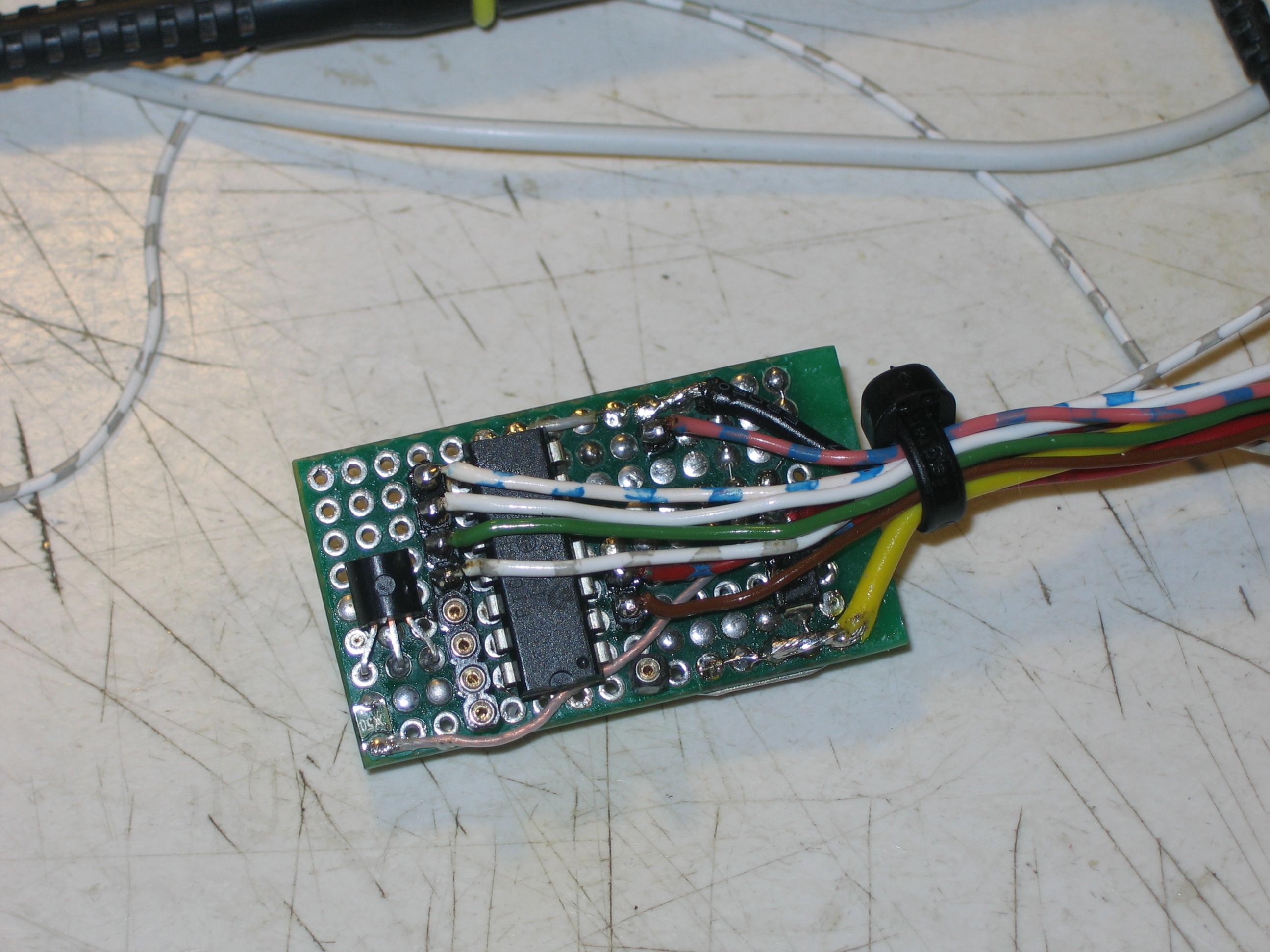

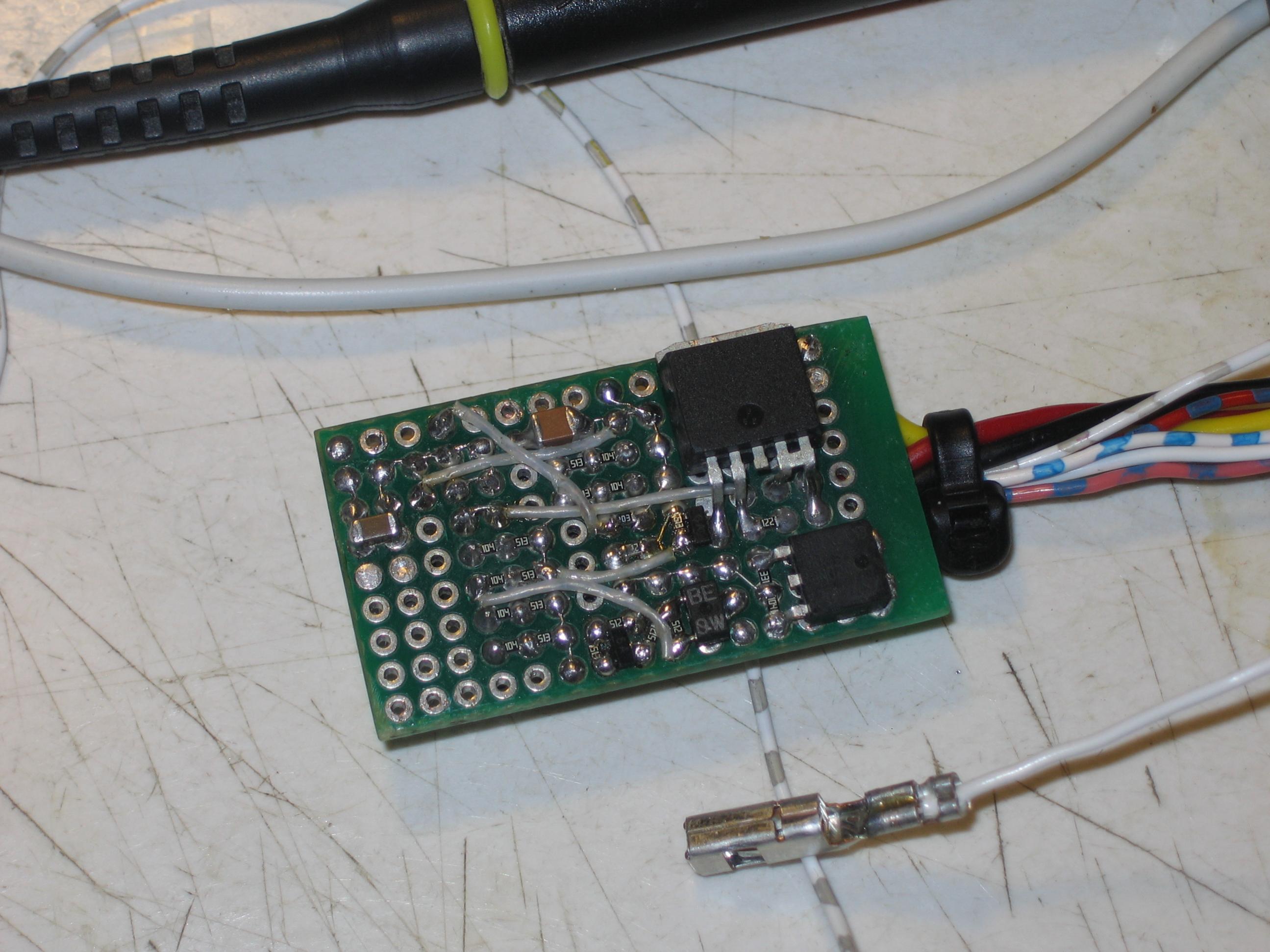

Добрались руки в свободное время, накидал на макетке, на столе работает.
Осталось упаковать в термоусадку и прицепить к разъему в машине.
Делал из подручных деталей, ключи сделал из обычных транзисторов с добавление в базовой цепи необходимых резисторов по даташиту...
Спасибо автору за обдуманный алгоритм, сделано оригинально и технологично.

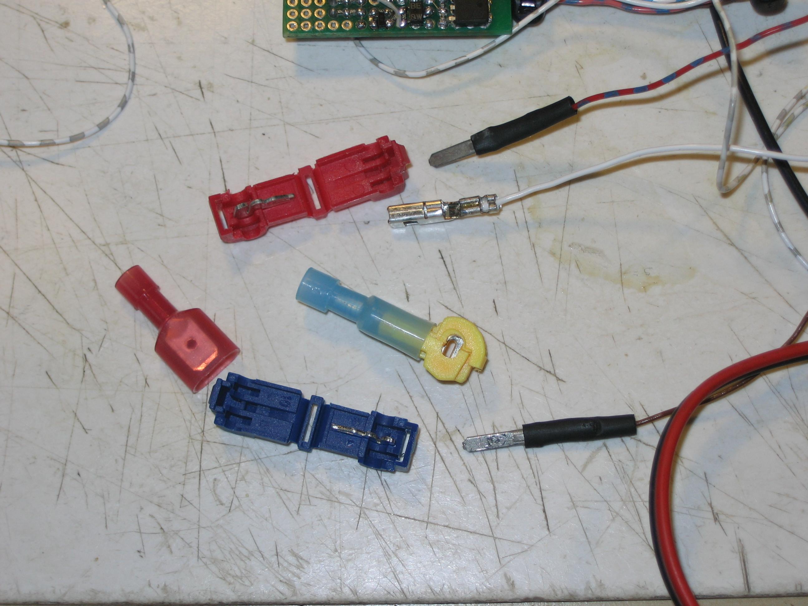

Кстати, очень удобно пользоваться вот такими Т образными разъемными ножевыми ответвителями

Обновил схему подключения, руководство, и фотогайд. Теперь при подключении проводов питания контроллера вместо прокалывающих соединителей используются клеммы.
