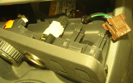

Для подключения регистратора, планшета и т.д. хотел взять питание от разъема прикуривателя. Когда вытащил панель прикуривател, внутри нашел какойто коричневый разъем неподключенный. По инструкции там вроде кнопки "Выключение ESP" и "Блокировка стекл", но на схемах не смог найти этот разъем.
Есть там возможность взять питание? Есть схемы с этим разъемом?

там разъемов тьма.
сфоткай, или напиши скок контактов.
но лучше сфоткай

Если этот, то говорят от парктроника. У меня фишка есть парктроника нет.

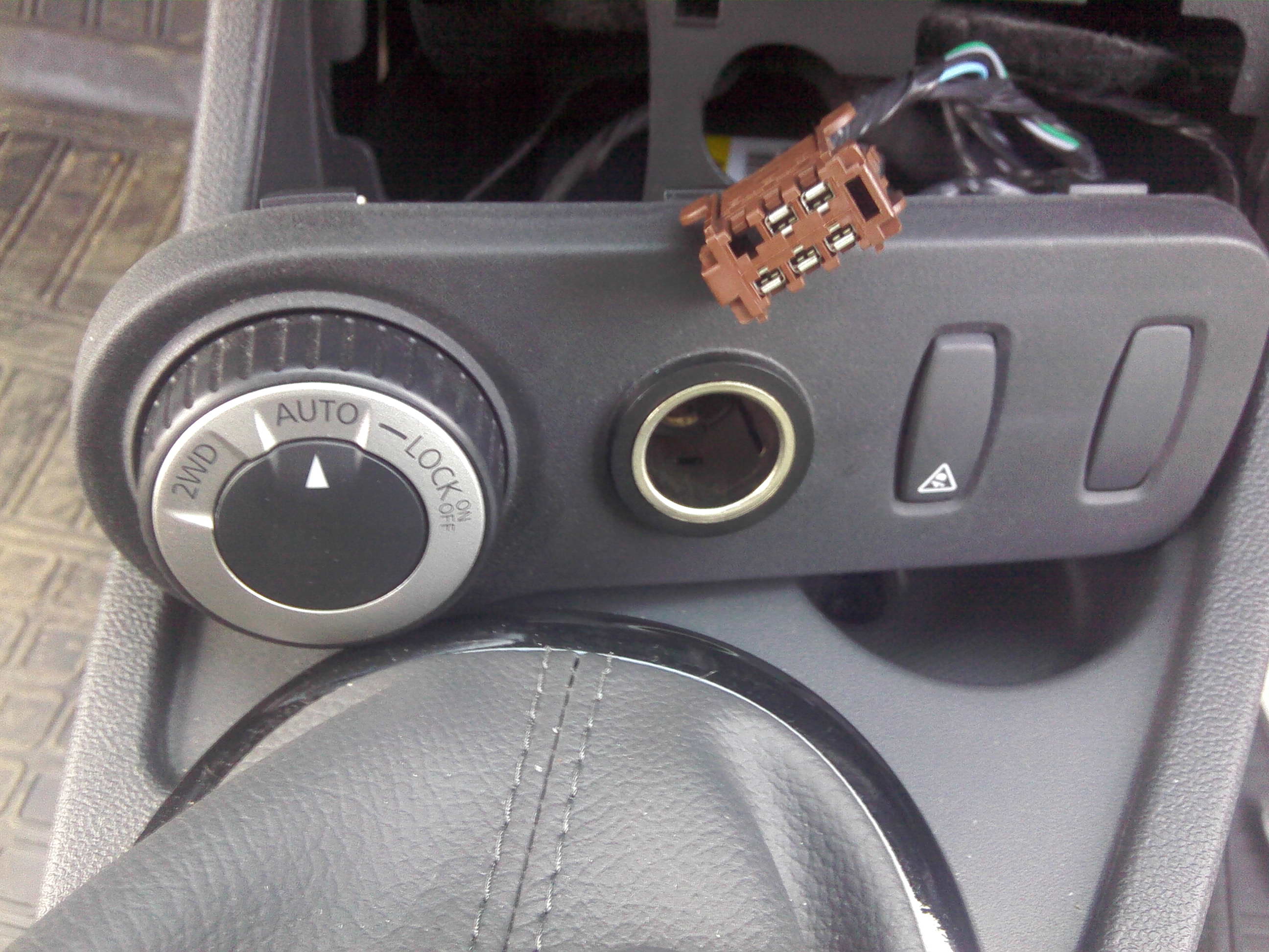

Вот точно оно.

Это разъем есп, он у всех есть

для парктроника

И все таки если схема коричневого разъема парктроника.

Так все-таки,что за разьем? Похоже так и не выяснили! И,что значит блокировка стекол?

Это разъем для кнопки включения-отключения штатного парктроника.

Это фишка для кнопки ВКЛ/ВЫКЛ заводского парктроника
