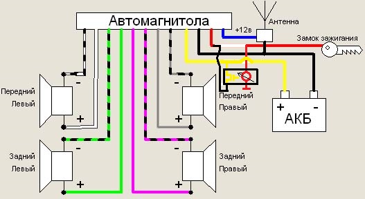

Сообщение от point111
Я не понимаю. Может нарисуете?
Сори за качество, не художник. Т.е. основная идея в том, что когда есть питание на красном - питание от аккума идет и на доп провод. Когда на красном нету - нет питания и на доп проводе. Чтобы в цепи доп провода не пропадало питание при кратковременном отсутствии питания на красном (поворот ключа), воткнуть дополнительно кондер в цепь доп провода (как это сделано у Дима К).
А чтобы иметь 2й режим, при котором магнитола не будет выключаться через 10 минут - воткнуть кнопку - замыкающую доп провод на аккум и отсоединяющую гальваническую развязку.

Сообщение от Maugli Посмотреть сообщение
Ну, после того, как стало понятно, что проблема в исчезновении питания на желтом я уж воткнулся в описание схемы. Мне просто в голову не могло прийти, что кратковременно снимается основное питание (на схеме то желтый напрямую идет в магнитолу, а выходит, что нет), я считал, что магнитола контролирует только исчезновения питания в красном и дальше сама решает что делать. Но тогда реле не нужно, достаточно кондера с диодом (и обычного тумблера если охота зафиксировать питание).
---------- Добавлено в 16:35 ---------- Предыдущее написано было в 16:23 ----------
Сообщение от Kostas Посмотреть сообщение
Меня эта ситуёвина напрягает ещё и тем, что кратковременно пропадает и напряжение на прикуривателе.
ДимаК исправлял это тоже
http://www.dusterclubs.ru/vb/showpos...&postcount=151
Это не бага, это фича.©
да да
я уже начал подозревать, что к разработке дастера и майкрософт руку приложила
Старый 07.05.2014, 17:21   #4138
Kostas
Аватар для Kostas
Онлайн: Kostas вне форума
Был(а): 03 авг 2020 17:53
Адрес: Киров
Автомобиль: Renault Duster 2.0 4x4 MT
По умолчанию Re: Штатная магнитола (без навигации).
Сообщение от point111 Посмотреть сообщение
Если я не ошибаюсь, то основное питание сниматься не должно. Иначе придётся вводить код при включении магнитолы...
Имхо, на схеме жёлтый и красный провода перепутаны.
Точно.
Что-то смущает меня эта батарея конденсаторов...
Если подключить это хозяйство к аккуму, даже через диоды, то искра там проскочит ооочень нехилая...
Соответственно, такая же искра будет и на контактах замка зажигания...
Вопрос: какие они там и надолго ли их хватит?
Ладно бы, 2200мкФ, как на магнитоле, но 88000?!
Имхо, без токоограничивающего сопротивления будет как-то не очень..
