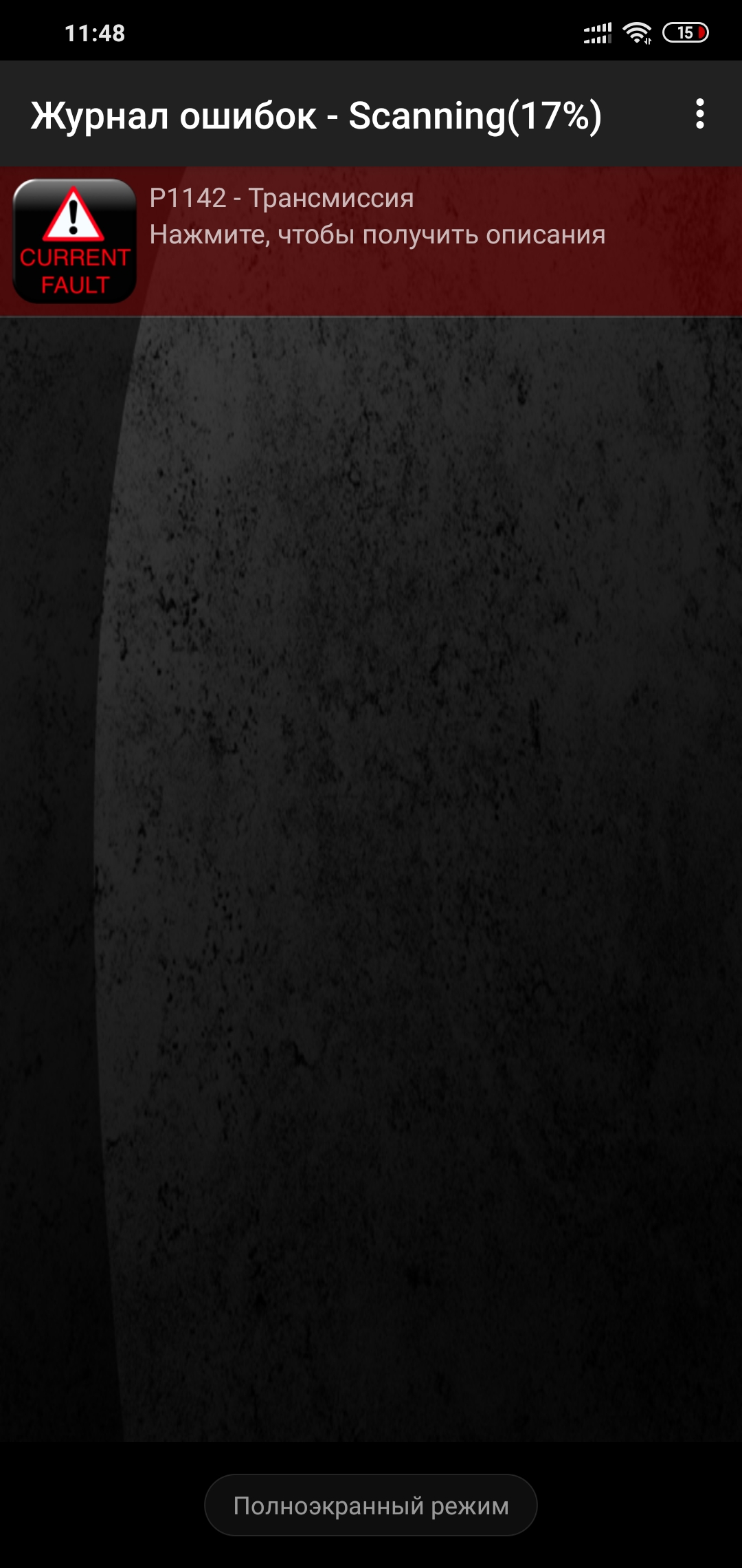

Кто-нибудь знает о чем говорит ошибка P1142? дастер 2013 4х4 2.0 f4r. В интернете не могу найти...

Re: Коды ошибок
Такой код отсутствует в мануалах на систему управления двигателем дастера.
Тут либо вопрос чем вы его прочитали, либо в какой системе он вылез.

Re: Коды ошибок
Для чтения использовал Torque. Про систему не понял.

Re: Коды ошибок
Эта ошибка и раньше выскакивала пару раз. То ли сама пропадала то ли сбрасывал, не помню уже, но скрины в телефоне остались.

Re: Коды ошибок
Сообщение от A1ex
А вы из тех, у кого в автомобиле есть одни сферический "компьютер"?
Или вы все таки отдаете отчет в том, что различные системы автомобиля находятся под раздельным электронным управлением и способны самостоятельно генерировать коды?
Не используйте его. Есть более годное ПО.

Re: Коды ошибок
Погуглите за pyren. Для елм-ки безальтернативное ПО, если вам нужно в диагностику, а не в красивые иконки.
