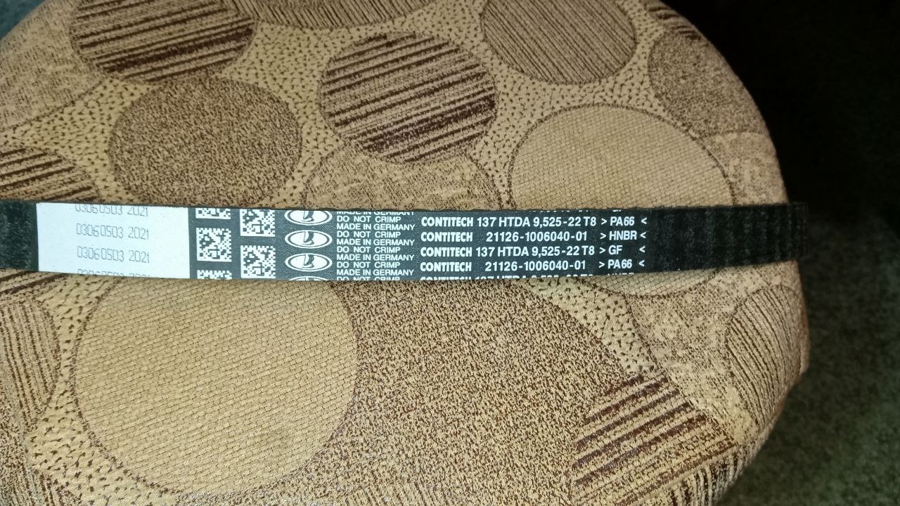

Так для сравнения оригинальный ремень был куплен на ваз . смотрим и видим что стоит куар-код . если нет куар кода то изделие не фабричное . это так для понимания сути . И теперь что у вас предлагают к приобретению . понимаю что тема Ступица но для понимания вставил фото ремня грм .

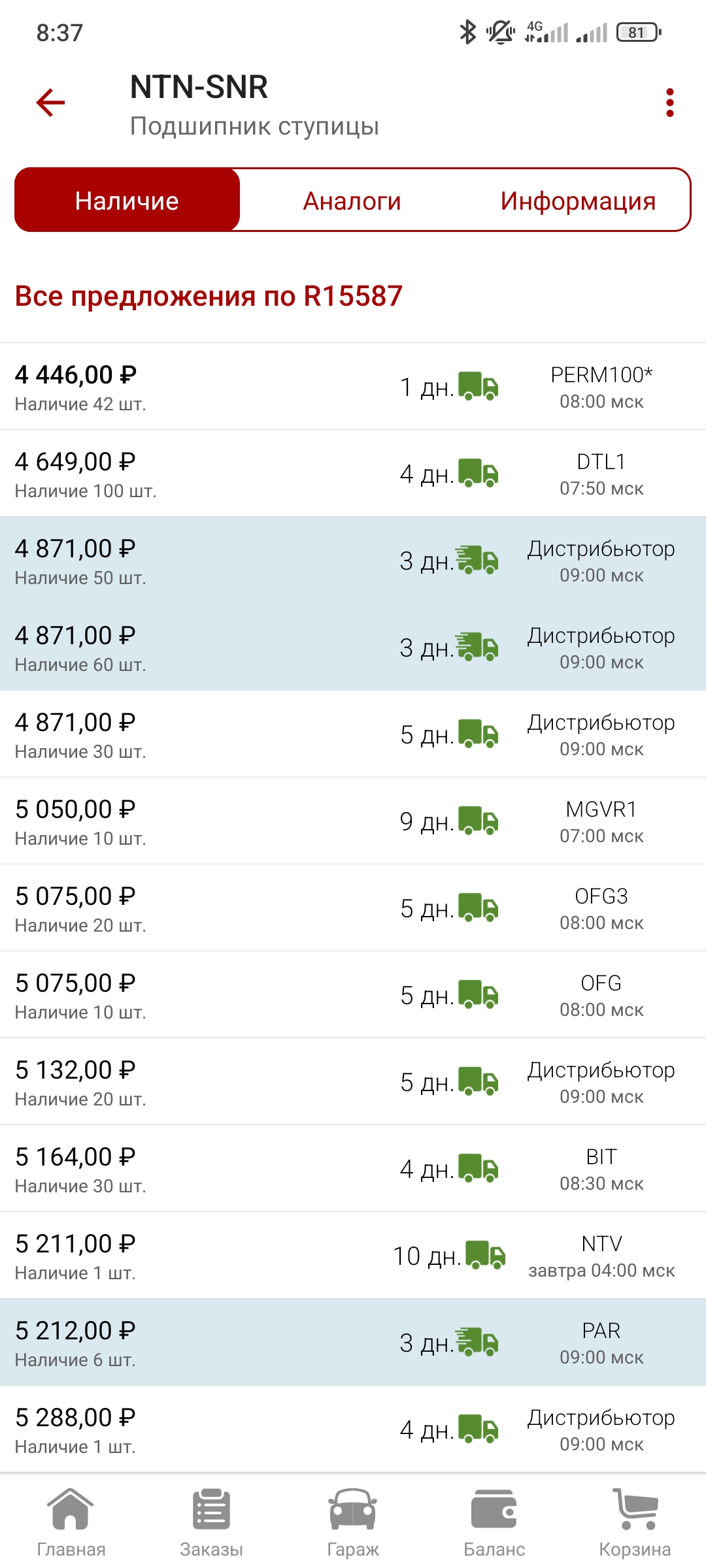

Как думаете, за 4500-5000р передний ступичный SNR это левак?

Сообщение от Сергей159
скорее всего да, левак. я 2 года назад брал за 4200 (задний на балку)..а щас он 7-8 штук стоит
Хотя поставщик вроде как и дистриьютер. мож левый только
Хотя...в автодоке у дистрибьютера он стоит 5121р, мож и правда быть настоящим
