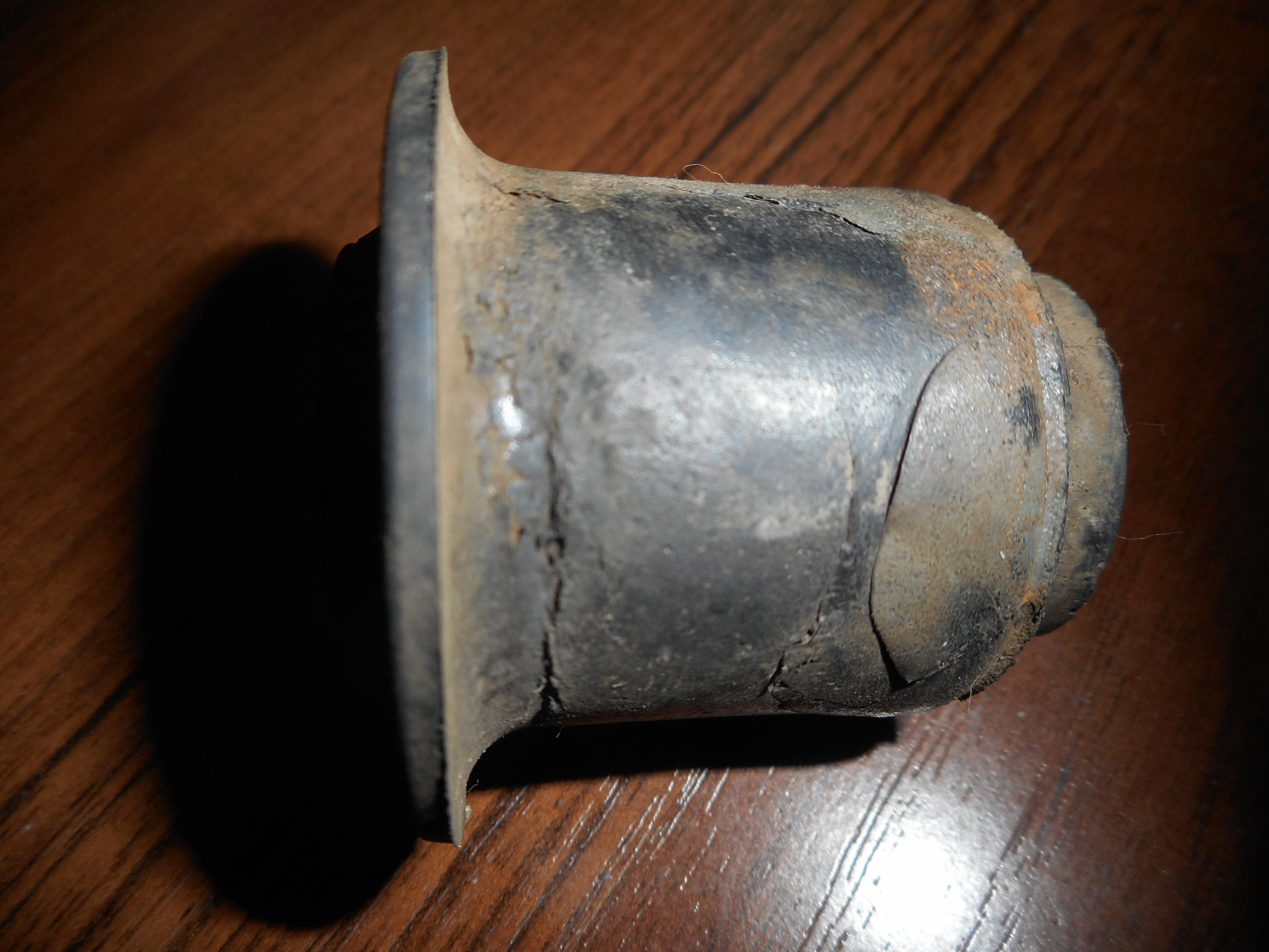

Сообщение от want_to_be_jeep
Да все удалось, вот только когда уже выпресовал первый сайлент, посмотрел на него и подумал-а нафиг я его заменил? Ему еще можно было ходить и ходить. Было отслоение тонкого края кромки резины, в остальном все было идеально и даже разницы по поведению машины с новыми сайлентами не заметил.
Визуально да, просто отслоение кромки, и криминала не видно. У меня было так же, пробег был всего 30тыс\км на правом рычаге люфт, на левом отслоение. При демонтаже левого салента, один из них разбортовался от внешней обоймы. А там вот такая картина, резина уже потрескалась(фото)
Название: DSCN1931 - копия.jpg
Замену провел на пробеге 110 т.км думаю что на родных можно было бы ещё минимум 50 т.км проехать.
Так же был готов заменить задние, купил комплект....и передумал, буду ездить до тех пор пока не увижу что рычаги стали реально "ходить" узлах. Может быть мне повезло но считаю что подвеска на Дастере очень надёжная, вспоминая Ниву и Шевиниву там за 100 т.км все сайленты по кругу уже 2 раза менял.
