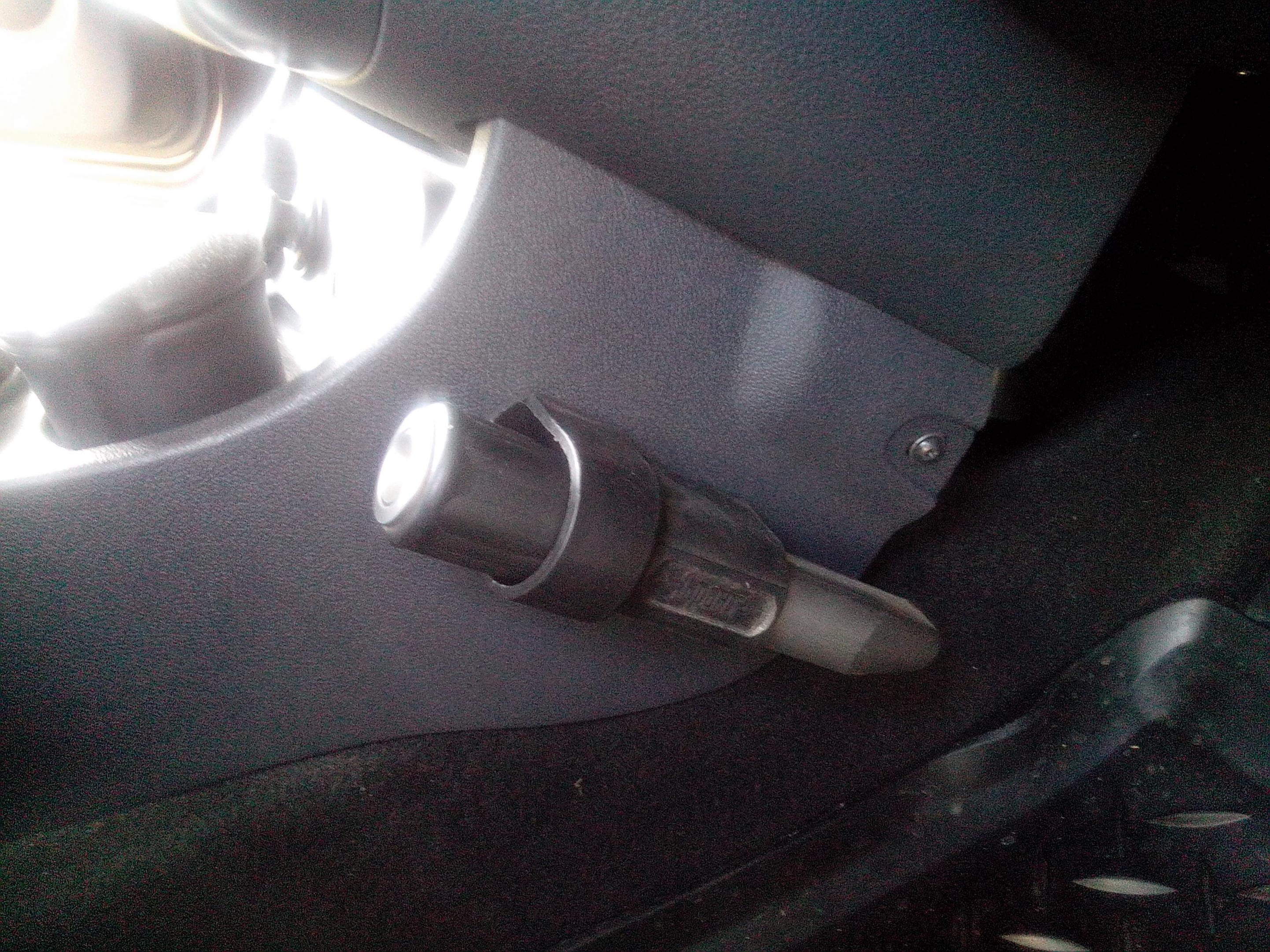

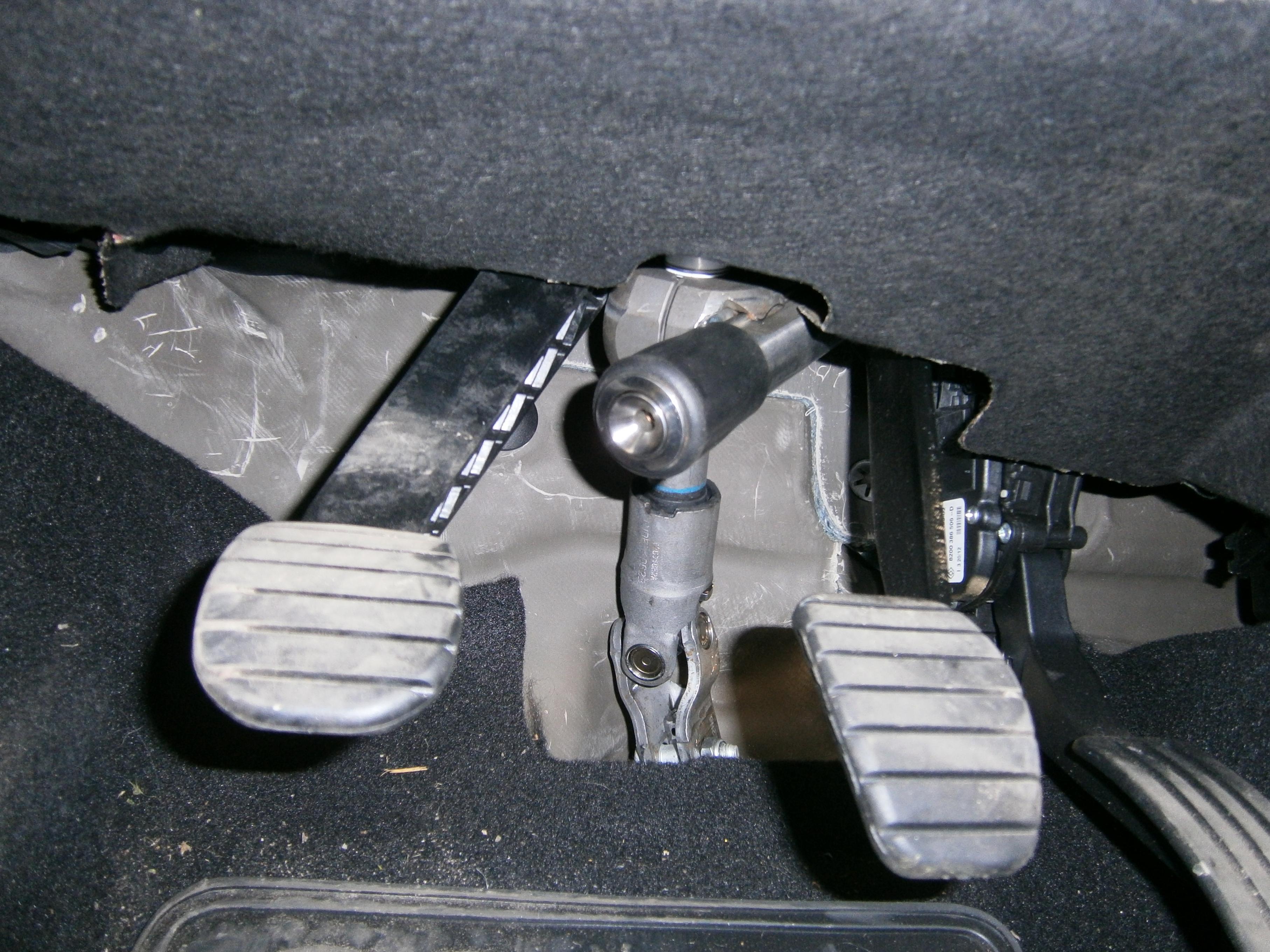

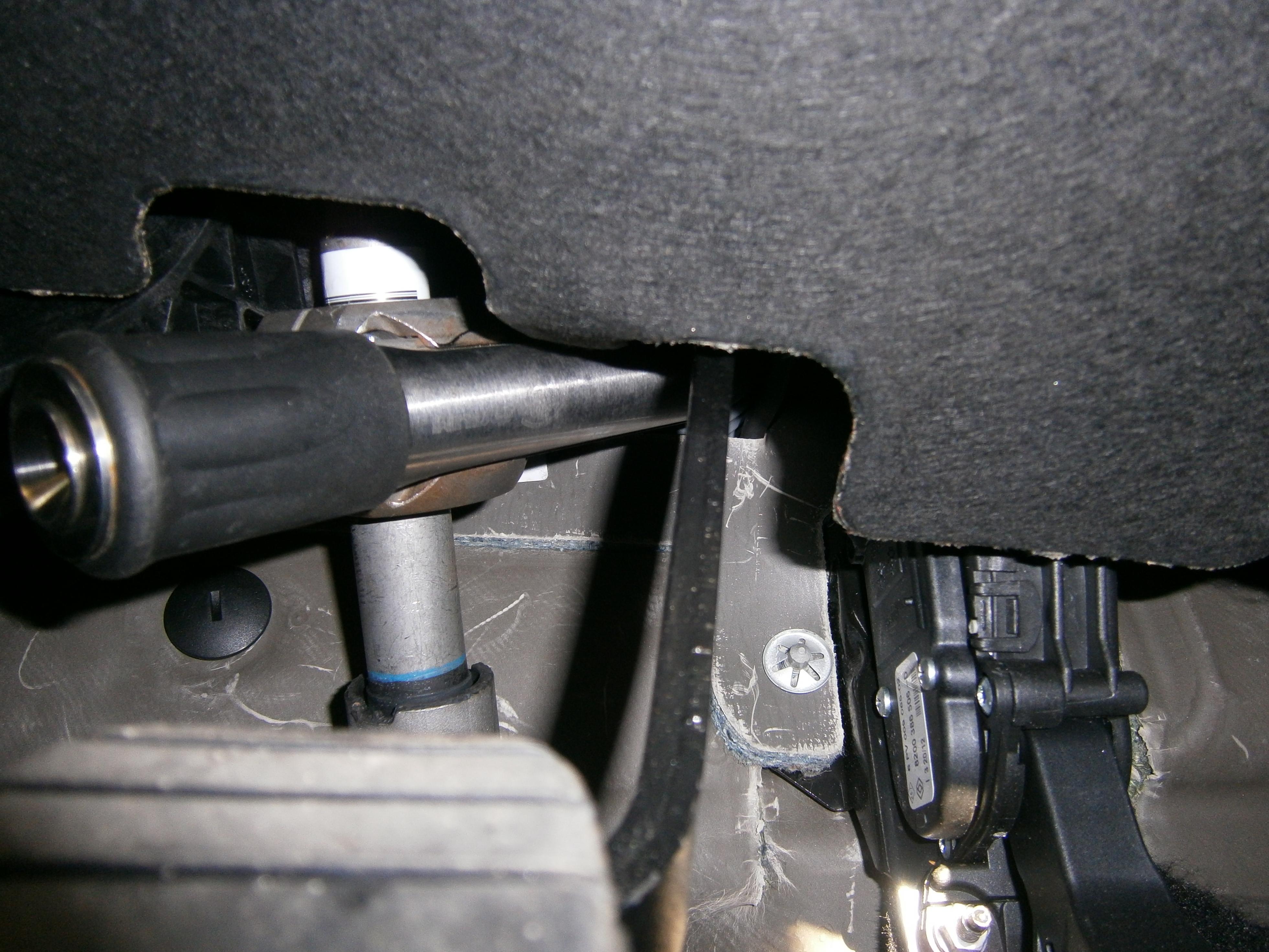

Сообщение от Alexej
А всетаки что там с логановским гарантом? Подходит? Штырь по длине надо резать?
Не надо, я поставил, всё хоккей.
Сообщение от A n d r e y
Гарантом на руль удобно пользоваться в Дастере? Например одевать и снимать его, сидя в салоне?
У меня приличное пузо, одеваю не вылезая, снимаю, не занося левую ногу в салон.
Навострился (как и на Логане) за какие-то секунды, бывает, пассажиры и не замечают пока эту дылду с грохотом не кину в свою дверь.

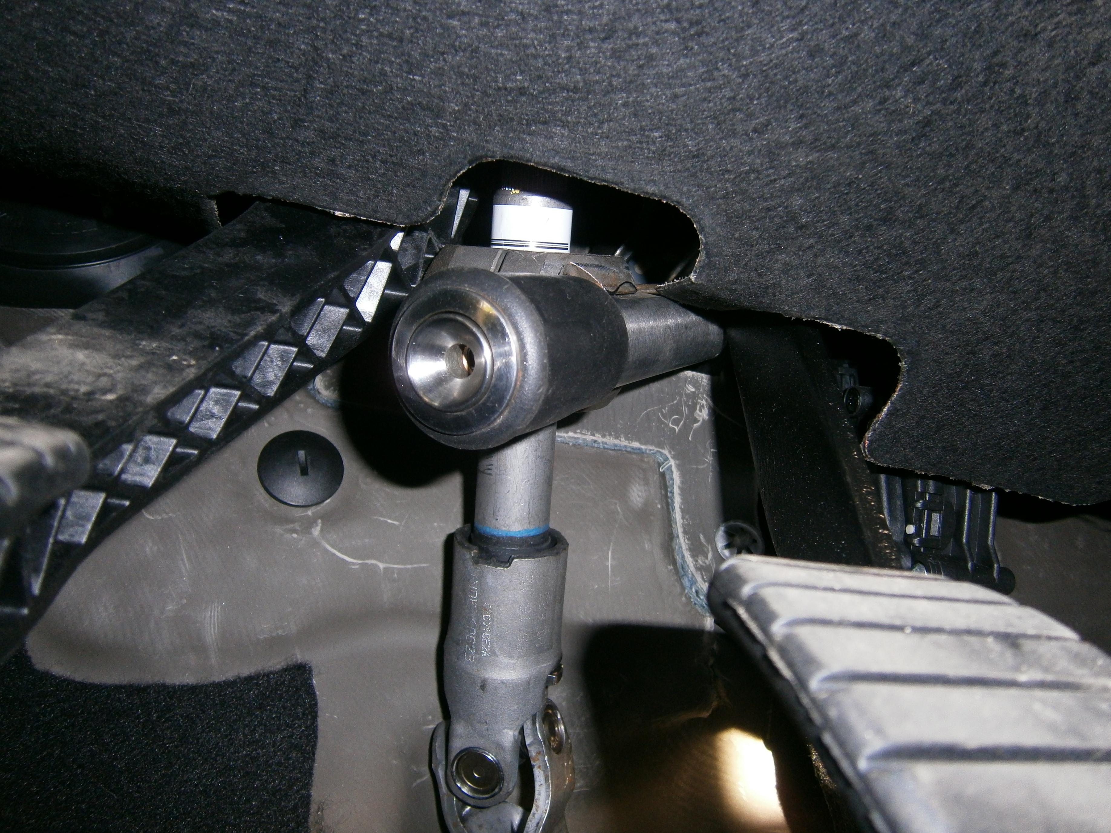

Пока есть время...Итак имеем Гарант 311 от нивы, купленный вчера на Флим.ру за 4070рупий. Искал в Авто 49 и тд, старых дешевых не нашел. Делаем дополнительный штифт от проливы наножижей, ну и от сбивания молотком на узкий участок вала.
Берем муфту и зажимаем в тиски...
http://s56.radikal.ru/i154/1306/1f/87397c1acd18.jpg
Керним по центру. Затем берем сверло, если нам надо нарезать резьбу Д-6мм, то 6х0.85=5.1 -это диаметр сверла.
http://s45.radikal.ru/i107/1306/07/fe5637787d31.jpg
Далее метчиком, нашел в сарае старый и то один, да и сверла тоже овно...кстате, кто то спрашивал, что это за штука- я ей вместо воротка приспособил...
http://i038.radikal.ru/1306/0c/9d5ef0194100.jpg
Получается вот так
http://s47.radikal.ru/i116/1306/3e/0e86f41ac4f9.jpg
Ставим на вал для примерки
http://s61.radikal.ru/i174/1306/fa/7672824a6e2e.jpg
Пробовал по разному, в итоге решил так. Если поставить у Ашана и тп, то ставить, как на Флиме, только муфта у меня повыше задрана. Если ставить на ночь или на длительное время, то повернуть руль, вылезти из машины и поставить, как у U313. Здесь реально и болгаркой проблема подлезть, нужно сначало педаль сцепления под корен срезать. В общем подгонял под два варианта одновременно.
Далее сверлим через муфту и видим, стенки вала не такие уж и тонкие. Специально крючком стальным пытался заусенцы внутри соскрябатьhttp://s61.radikal.ru/i173/1306/dd/b0b40ba9791f.jpg
Затем обрезаем винт, решил оставить толщину стенки вала, мож чуть большеhttp://s49.radikal.ru/i124/1306/04/de93b5cc9f4b.jpg
Но, тк сил докуя сорвал резьбу, которая и так херовая была. Решил срезать шляпу винта, и капнуть эл. сваркой
http://s017.radikal.ru/i405/1306/9a/c817f3fb5124.jpg
http://s017.radikal.ru/i439/1306/57/ef9878f387d3.jpg
Зачищаем болгаркой и красим Хамерайтом
http://s018.radikal.ru/i514/1306/ed/396cb19e4ea7.jpg
http://s56.radikal.ru/i153/1306/96/bbc801ee35af.jpg
Устанавливаем на место
http://s017.radikal.ru/i417/1306/ef/c678d25a0143.jpg положений как у Флима
И как у U313
http://s001.radikal.ru/i194/1306/9c/0b775e0033fe.jpg
http://s018.radikal.ru/i527/1306/88/aa4560c79875.jpg
Итог, все тоже что у Вас, + штифт 6мм, как дополнительный усилитель, от проворота и сдвига в сторону от удара мототка или гидро домкрата. Критикуйте...я доволен...
Фотки вставляю как ссылки, потому что не знаю, как по другому...

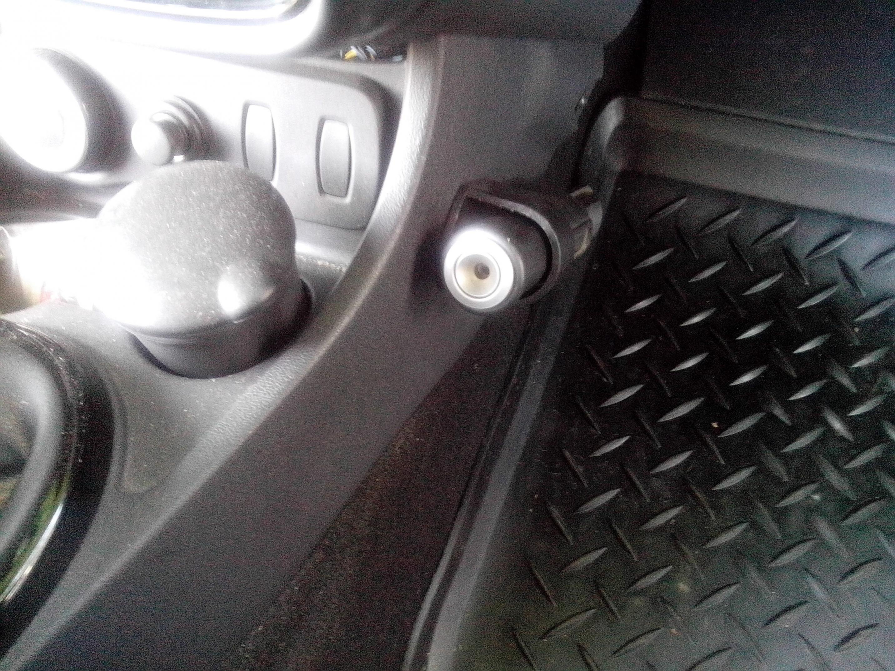

Ставится на "бороду" со стороны пассажирского сиденья. У меня стоит- удобно и пассажиру не мешает.
Я тоже поставил со стороны пассажира, но пониже, напротив кресла, чтобы пассажир коленкой не упирался. Обратная сторона - кресло при такой установке не сдвигается до конца вперед (для раскладывания сиденья вровень с задним). Если нужно сдвинуть - нужно вынуть одну заклепку крепления, это не долго.

По умолчанию Re: Механические запорные устройства на руль, КПП, капот, педали и т.д.
Unixman, u313, Фото покажите, будьте добры))
