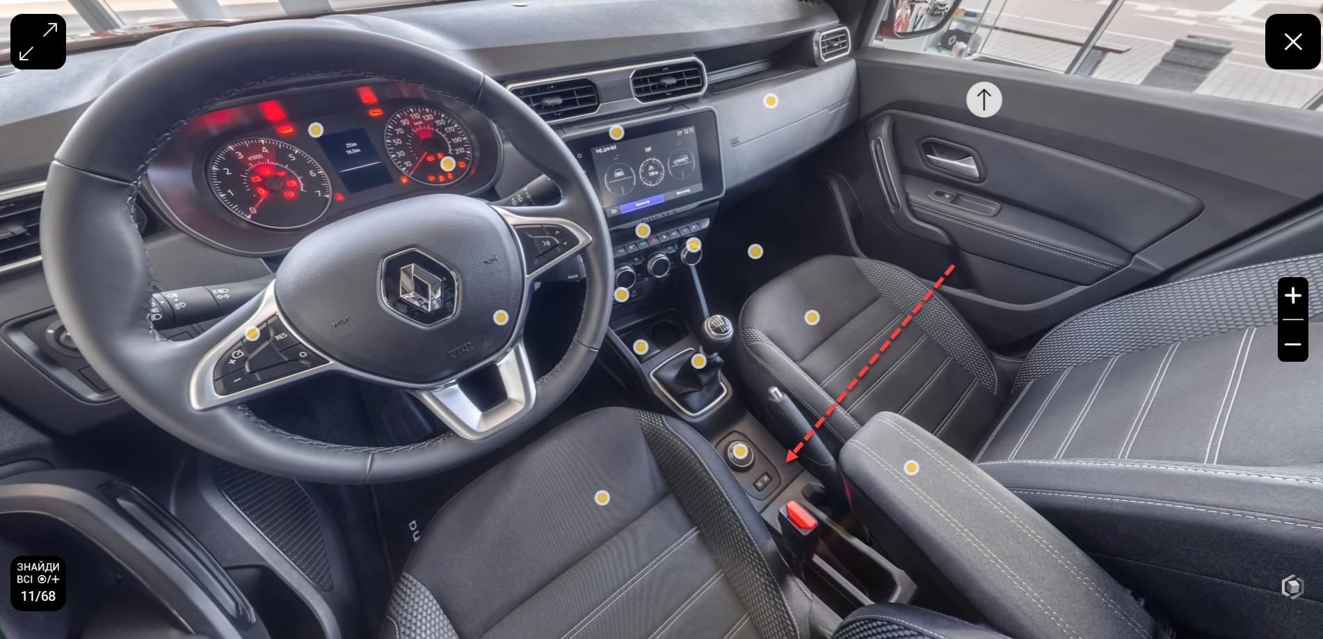

Заглянул на украинский сайт с "обновленным" Duster II (пару дней как появился)
а у них выключатель круиз-контроля стоит у шайбы управления муфтой.

на этом разрешении не видно, что все кнопки, что у нас слева от руля, у них выведены под магнитолу

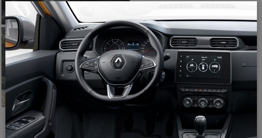

А мне другие выдал. С кнопками на руле уже. Потому как Dacia рестайлинг именно с кнопками на руле уже. И они кстати теперь с подсветкой
