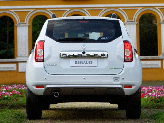

Сообщение от ТВВ
Дастер сзади напоминает девицу с задраной юбкой.

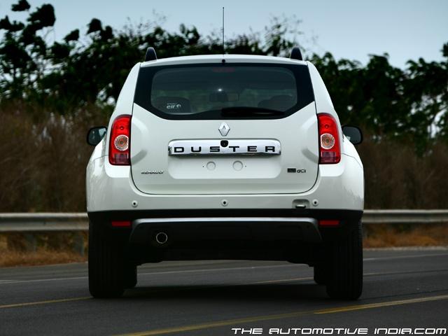

Ха-ха. Такого ещё не слышал.!!! Знаю про матрёшку на тонких ножках!!!
Хотя ,если весь бампер в цвет, да ещё и спойлер. То уже и хорошо.

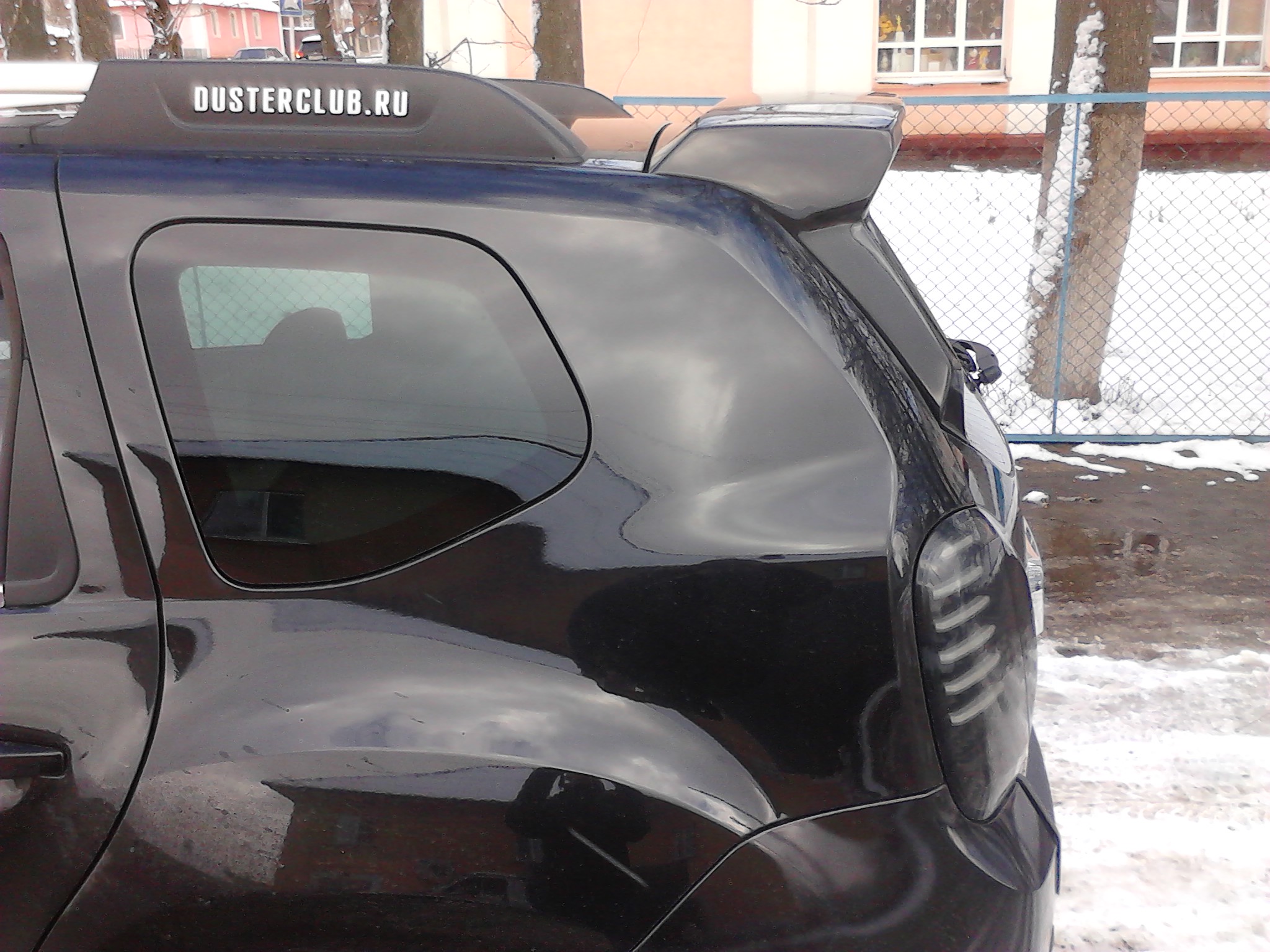

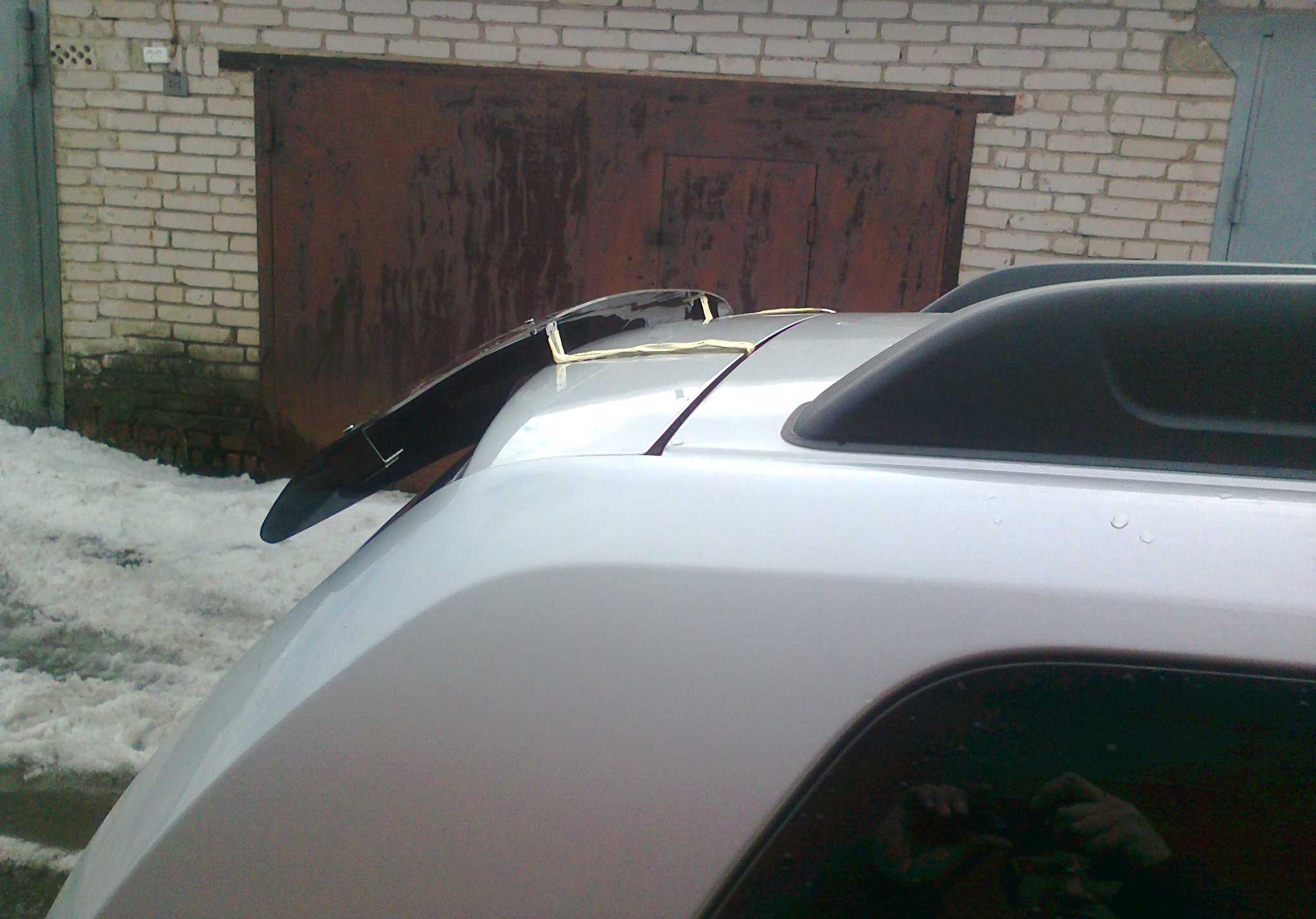

Со спойлером профиль становиться "серьезней"

это смотря с каким спойлером... на этом фото спойлер серьезный :-)

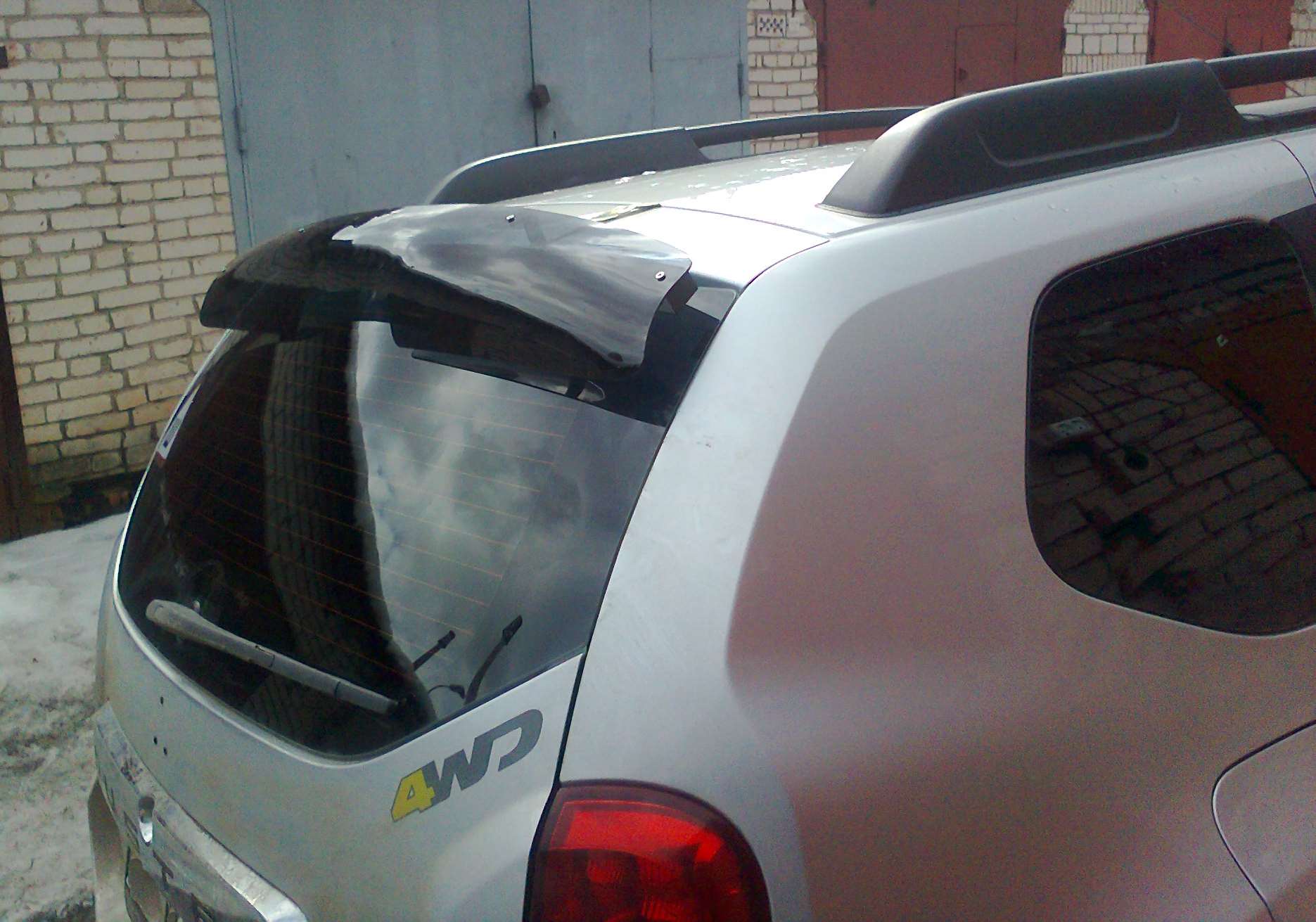

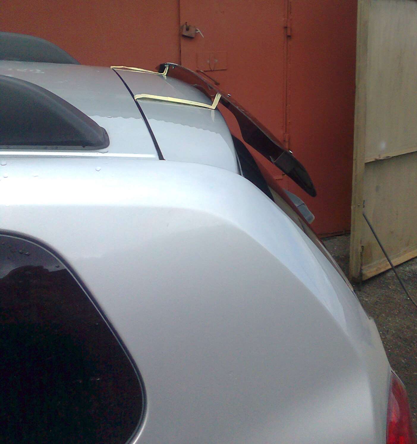

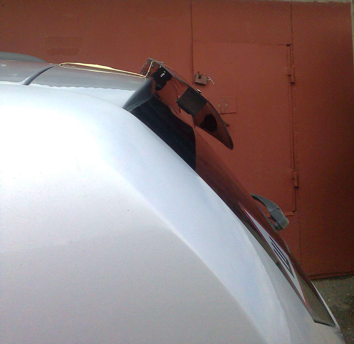

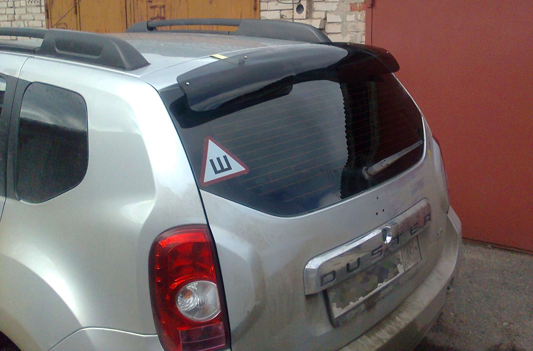

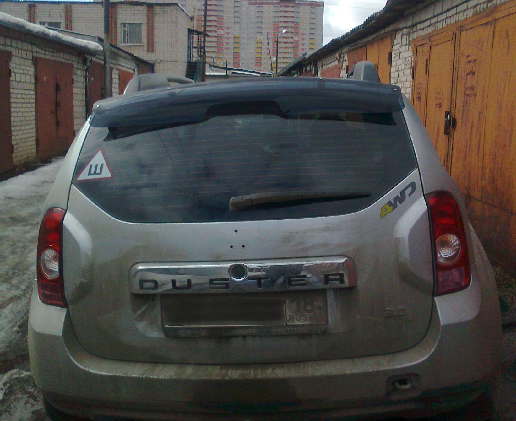

Привет.
Предлагаю для обсуждения идею:
Спойлер от Шеви-Нивы на Дастер, для обдува заднего стекла.
Спойлер от производителя ”Pelaton”, контактов на бумажке нет. Купил на рынке за 450руб. (11.04.2015г.)
Спойлер изготовлен из полупрозрачного пластика черно-синего оттенка толщиной около 2х мм, из такого же изготавливают ветровики на стекла дверей. Кронштейны из тонкого (около 0,7мм) но жесткого железа. Средние крепления типа крючка, зацепляются за кромку двери, боковые – на два слоя двустороннего скотча NewGalaxy клеятся к стеклу двери– есть сомнения по поводу надежности крепления. Кронштейны крепятся к спойлеру винтиком и гаечкой.
Идея такая: заменить кронштейны на другие. И получим не дорогой, красивый, ФункциональныЙ спойлер.
Пока для макетирования вчерновую сделал кронштейны из подвесов для подвесного потолка, они из тонкого и мягкого металла – легко гнутся, чтобы не царапали кузов, обклеил малярным скотчем.
Кронштейны думаю временно изготовить из крышки от старого компа из толстого железа.
Новые передние (средние) кронштейны будут крепиться к верхней кромке двери также крючком и на скотч 3М, боковые – к стеклу на скотч 3М.
Что думаете по этой идее, товарищи соклубники?

"Снежной зимой, от этих спойлеров один ге....ой."
Летом пойдет, только кронштейны ржавеют на нивских, как-то быстро.

Дружище , такой спойлер для Дуси уже есть , глянь выше .Или тебе именно этот сосватать куда-то надо ? Просто у родного нужно немного подогнуть кронштейны - и работает нормально .
---------- Добавлено в 15:14 ---------- Предыдущее написано было в 15:10 ----------
Кстати , на Шевике у меня этот лопух при 140 км оторвало в лучшем виде , один крепёж остался .Родной Дастеровский толще .

Выше смотрел (на 19 и 20 стр). Просто не всем он доступен (стоимость/ доставки нет). Вот из доступных подходящих материалов и мастерим.
Что такое "Родной Дастеровский толще" ?
Согласен - этот "лопух" надо брать толще 3мм, и крепеж делать из металла 2...4мм.
в Яндексе набрал "спойлер Vepro" - есть интересные ссылки, вот на драйве2 тчк ру товарищ по имени Kempo на свою Калину-универсал сделал вообще из мухобойки - "Из спойлера капота ВАЗ2110 сделал дефлектор а-ля vepro", тоже пишет, что надо брать из самой толстой пластмассы.

При всём уважении к Егори...такой спойлер -это "колхоз".Если жалко денег на оригинальный спойлер,то лучше без оного.Стекло всё равно закидывает,а внешний вид только хуже.Без обид...
