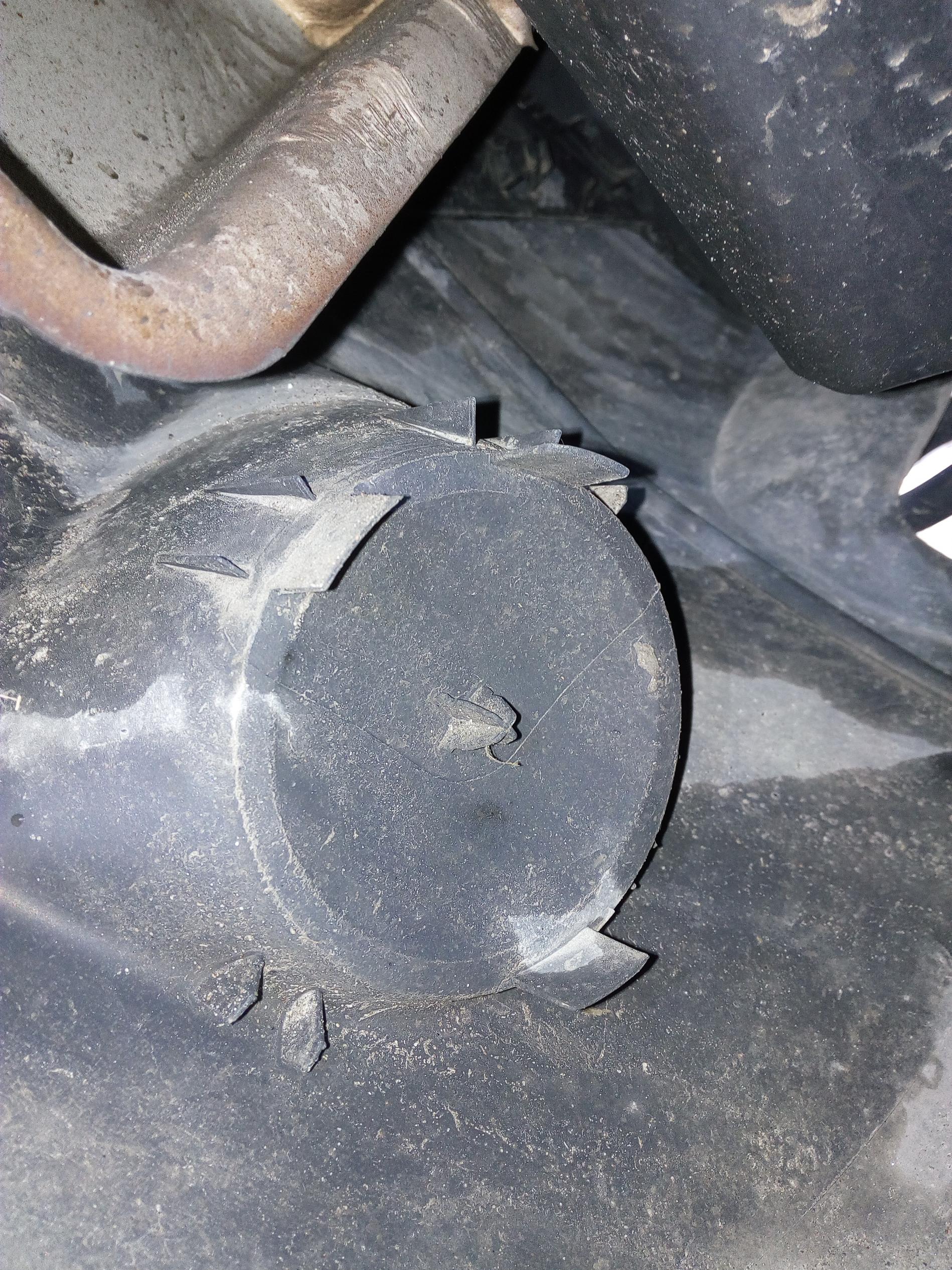

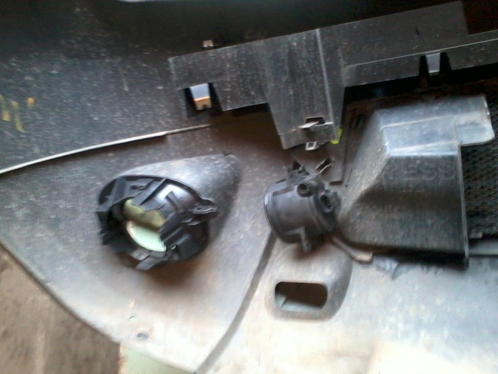

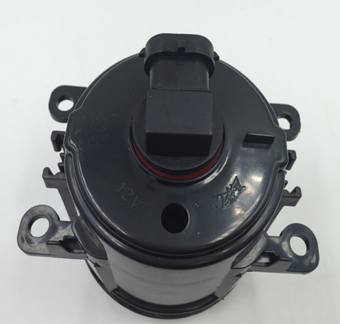

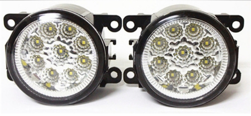

Доброго времени суток друзья. заказал себе еще в прошлом году светодиодные противотуманки из Китая. пришли быстро. Сегодня решили с другом их поставить, друг посмотрел .... отогнул подкрылок. немного бампер передний. глянул а там крепить и не к чему ....... ради христа подскажите как это все решить? говорит надо некую рамку которая вставляется к места для противотуманок, и на нее уже крепится сама ПТФ. может кто сталкивался или знает каталожный номер для заказа иль может подскажите где купить? Заранее буду Вам признателен.
На первом Фото это так у меня
На втором фото. типо вставка для крепления ПТФ
3 и 4 сами ПТФ
Друг сказал. должна быть вставка такая, которая будет одеваться на первом фото и на защелки, вроде так

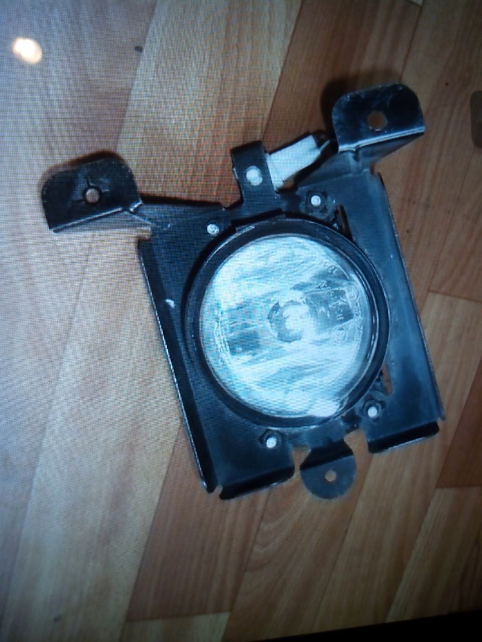

ilatoleg, я брал в экзисте вот такое, BodyParts RNMEG03-080-Z, хотя когда оно пришло, на коробке было написано BR201-1013N. Вот сейчас достал свое запасное: внешний диаметр- 90мм, посадочный-83мм.

Сообщение от Kvorum
Так и есть. К месту выреза под фару сначала крепится рамка а уже к рамке сама фара. Думаю, есть в любом магазине торгующем деталями рено или фарами.

Сообщение от Kvorum
Это вот она и есть ? а рядом птф ??? т.е. вставка что ли она вставляется ?
Есть код запчасти ?
Да, сначала надо дыру прорезать в бампере, потом закрепить эту самую панельку(она на фото) а в неё вставить ПТФ ( она на фото рядом лежит). Только я на защелки не надеялся и прикрепил все это хозяйство маленькими шурупами, а вокруг фары залил все герметиком...два года горят без устали, тьфу, тьфу..они у меня как ДХО подключены.

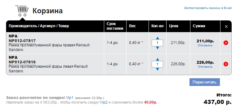

NP512-07817 и 16 на конце

Сообщение от SevenSkyi
От Сандеро все подходит, добрый веловек ?
Это же Сандеро ?
У меня птф не оригинал, и там если смотрели фотки выше 4 отверстия для крепежа птц
Из четырёх отверстий ПТФ используется только два
Спасибо, я же правильно понимаю можно и силиконом еще и термоклеем для крепости ?
