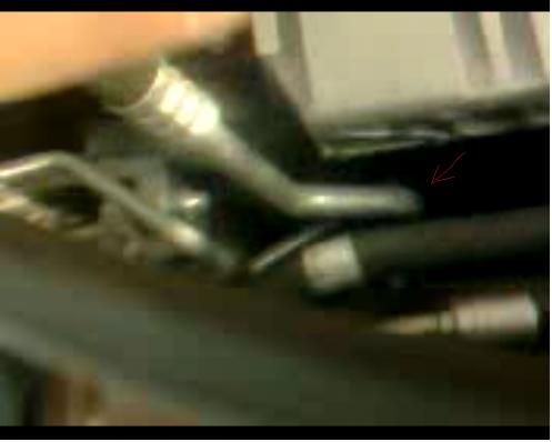

Здравствуйте нашел сверчёк , трежит вот это трубка в колене,ни чего не касается,проявлял себя так,именно заднем ходом сдаешь и слышится треск,типо как выхлапуха остывает, отдает в левую сторону к колесу,как с этим бороться,что делать,треск этот достал уже, скрипит просто трубка сома по себе
