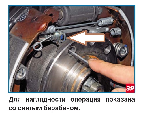

За поперечину, раздвигающую тормозные колодки, и регулирующий механизм на этой поперечине, как правильно назвать, не знаю.
вот на картинке
Храповая гайка! О! )
Позднее, ездил к ОД, заглядывал в задний барабан, так как раз вот ту скобу возле белой стрелки изначально длинными болтами на литьё и погнуло-поточило малька. Но без разрушений. Так как это сразу заметил и ездил временно на болтах от стиляг. Потом подрезал 10 болтов из комплекта под литьё для задних колёс. На передних ничего не укорачивал. Болты от 28 до 31 мм (измерял! как так нарезают +-3мм) спереди встали нормально.

Сообщение от postpank Посмотреть сообщение
вот на картинке
Вложение 57816
2мм могут такую разницу сыграть?

Сообщение от god1941 Посмотреть сообщение
именно так. Скобка храповой гайки располагается очень близко к барабану. И 27 мм = нормально, а вот 28 и больше, уже может задевать.
