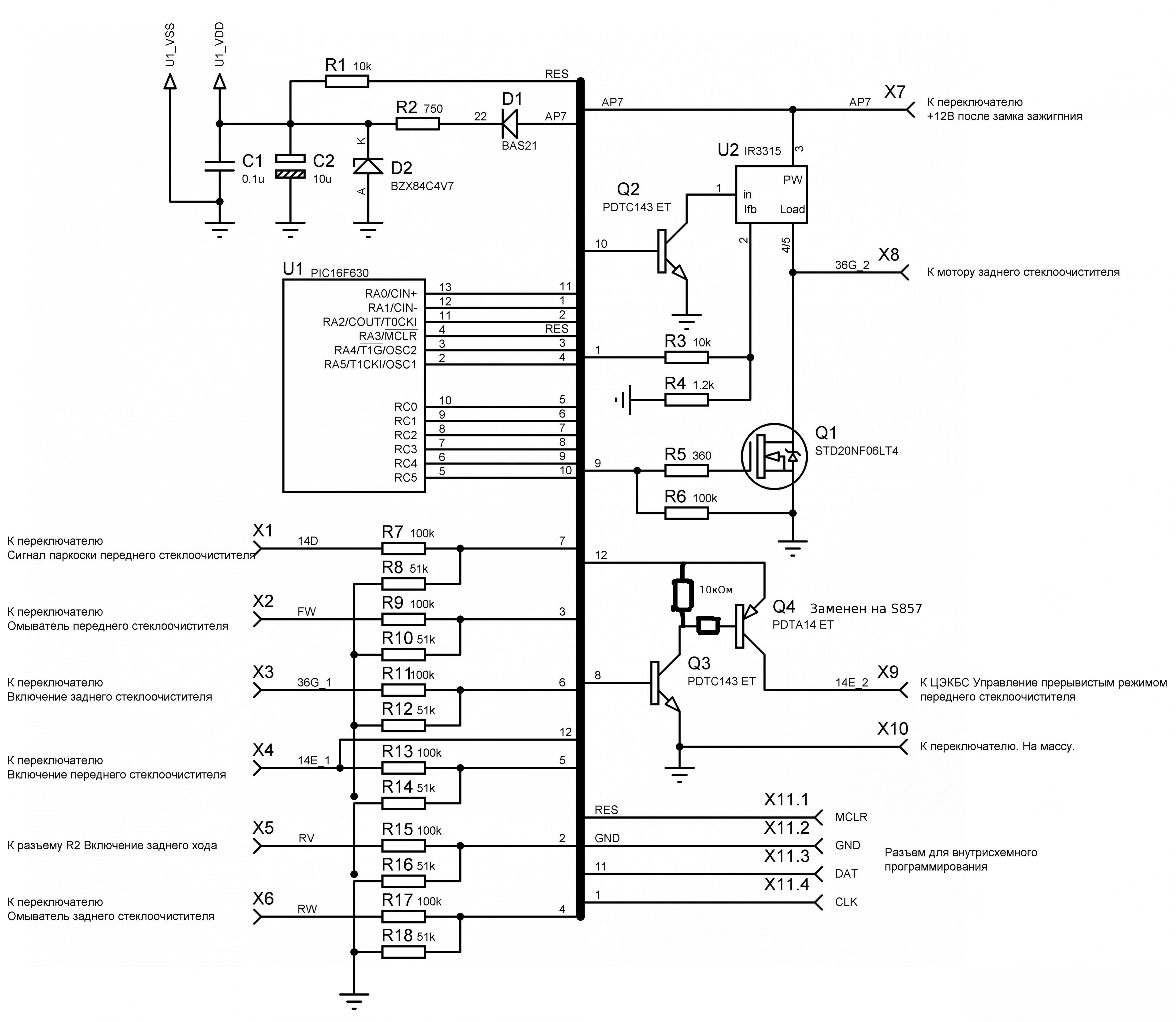

Сообщение от sova Посмотреть сообщение
Вот схема. В качестве силового элемента использовал смарт ключ ir3315. обратная связь реализована по току, сигнал снимается со второй ноги U1. Q2 обеспечивает электромагнитное торможение двигателя. Защита то сквозных токов реализована программно. Соответственно всем управляет микроконтроллер PIC12F629.
Жду критических замечаний.
Номинал резистора R1 680 Ом, а не 100 как на схеме.

Сообщение от Dimmas
Схему мы собирали по последней разработке, был заменен транзистор 114 на биполярный (название не помню) и два сопротивления, но как я понял они на выход на задний стеклоочиститель не должны влиять.
Отчего же, через Q2 идет сигнал на включение заднего стеклоочистителя. Неработающий Q1 тоже может вызвать непрерывную работу заднего.
Вот здесь видео работа без Q1. Видно как дворник не имея торможения проскакивает на второй взмах.

Q2 это 143 транзистор, а мы заменили 114-й - это Q4, а вот на счет полевика это надо проверить. Сегодня вечером буду снимать блок. Мне еще в магазине не понравилось как они у них хранятся (россыпью в пакетике).

Dimmas, еще один момент. С резистора R4 снимается сигнал на отключение IR3315 и включение Q1. Там должны появляться импульсы в момент когда задний дворник проходит зону парковки. Амплитуда не менее 0,3В.

Как то так

Проверили сегодня контроллер, полевику капец

Ну вот и заработал у меня данный контроллер. Оказалось еще и IR3315 попалась бракованная вместо нее заказывал аналог AUIR3315. По началу немного канючил, но в итоге после перепрограммирования все заработало как надо.
Юрию еще раз спасибо за разработанный контроллер.
