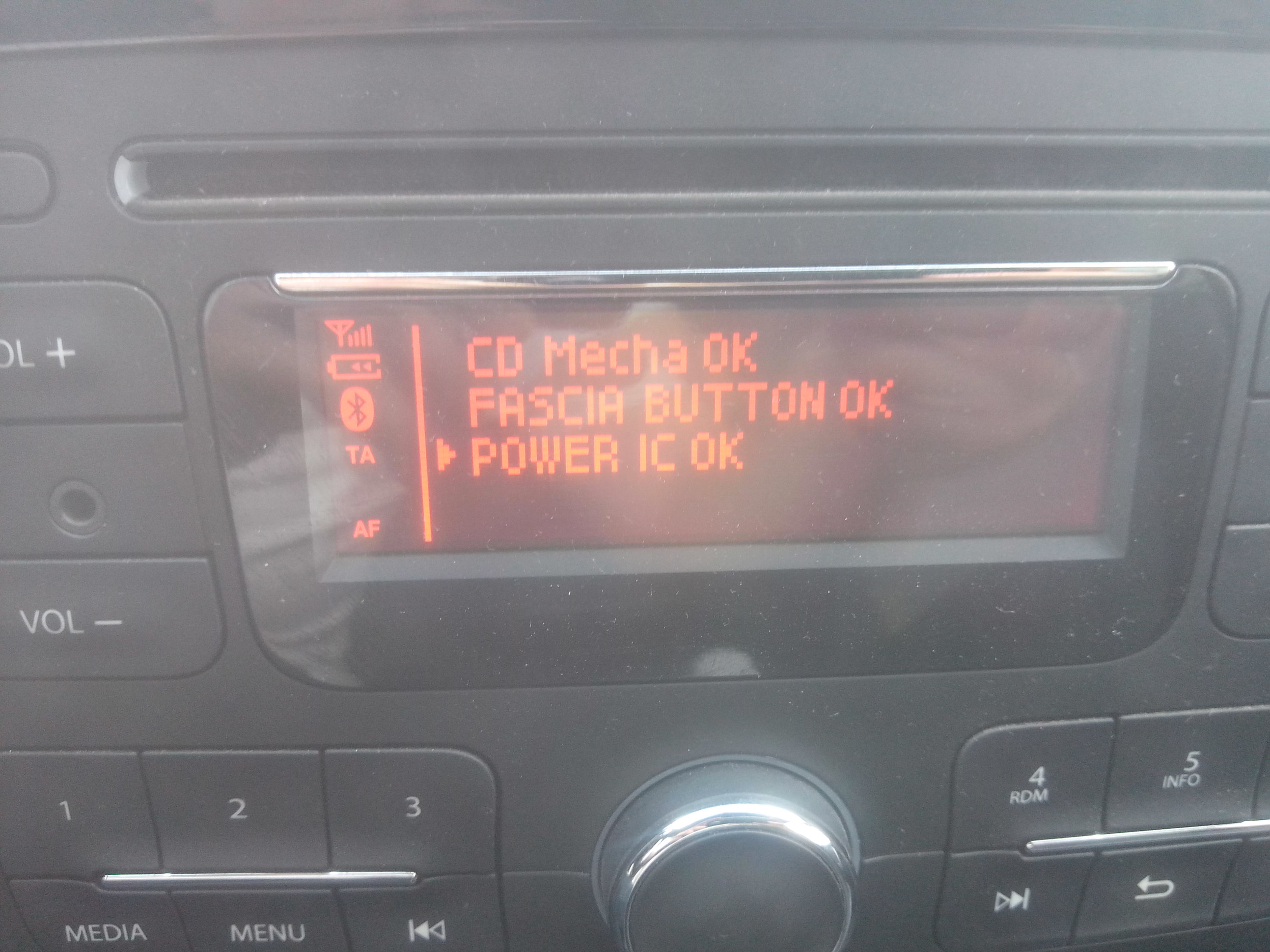

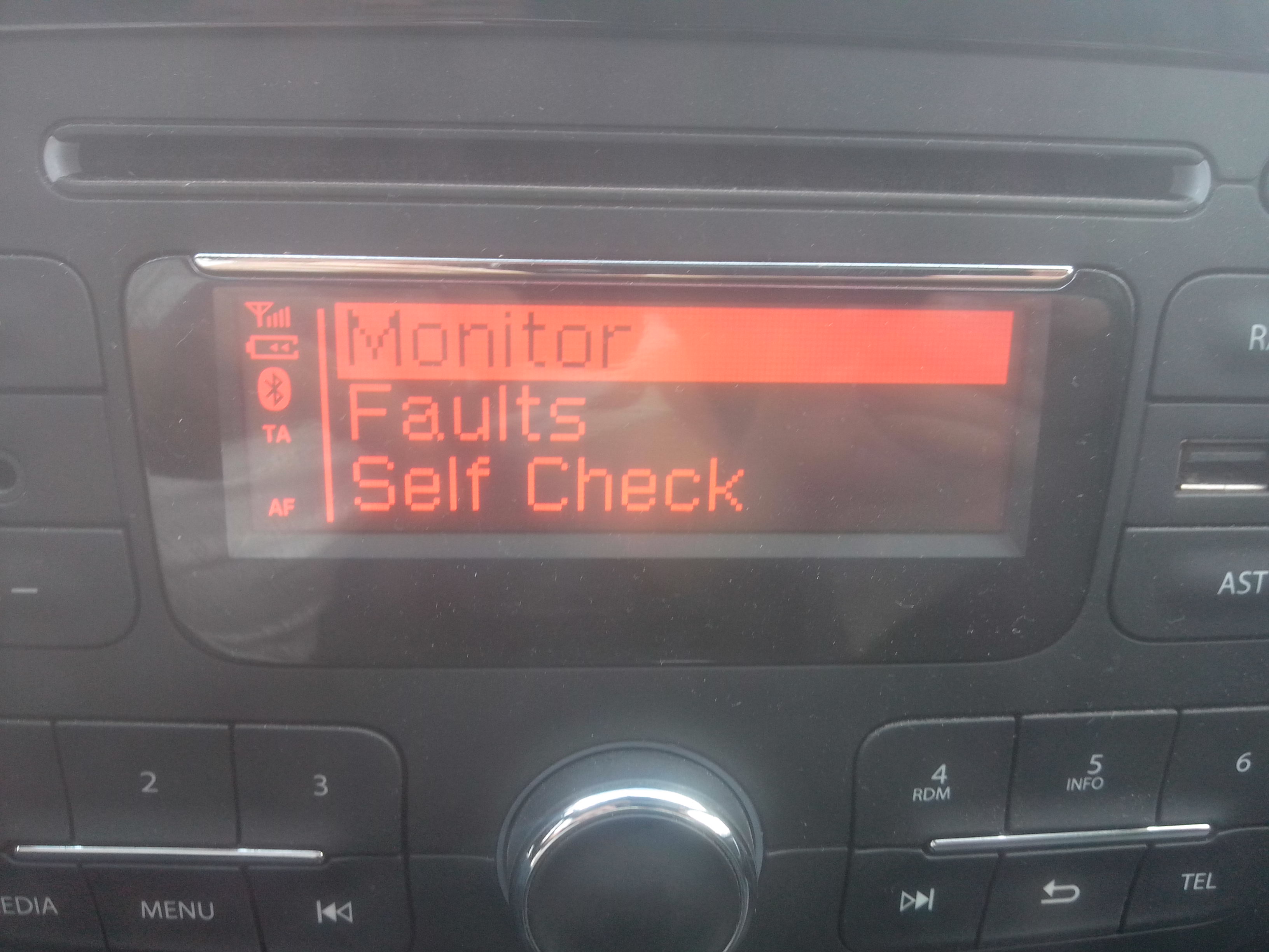

На сайте http://www.drive2.ru вот что нашел:
В сообщении konstantin62rus в разделе личный опыт:
"При нажатии кнопки меню в течении 10сек появляется такое меню. Как с ним работать, кто нибудь сталкивался?"
Кто что думает?

Хорошо бы ещё увидеть скриншот этого меню - у меня машина стоит в двух кварталах от работы (ближе не припаркуешься), так что тудыть-сюдыть просто так не набегаешься.

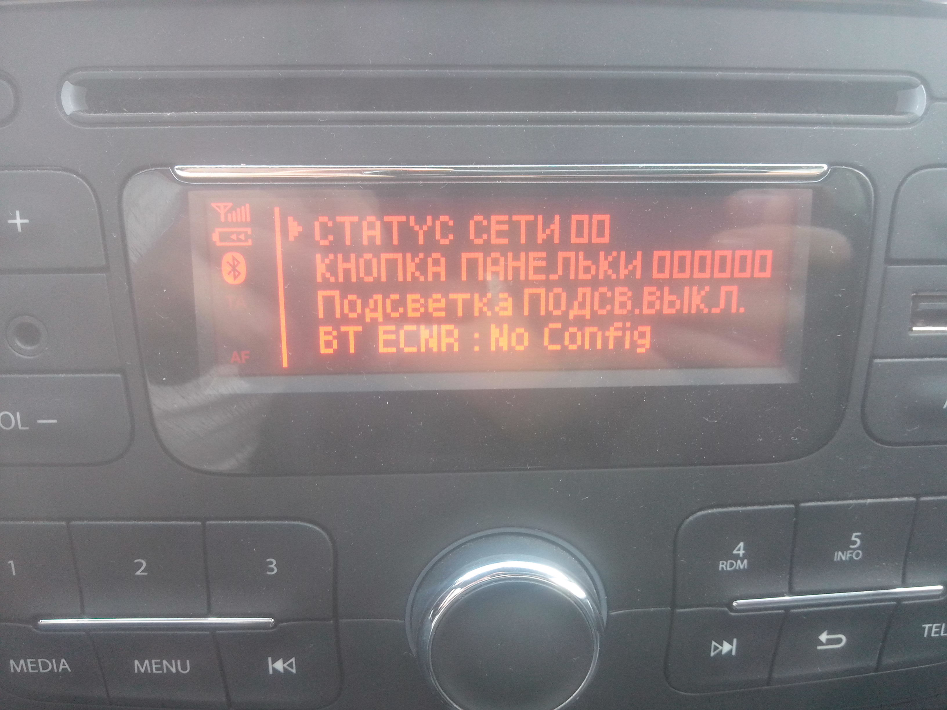

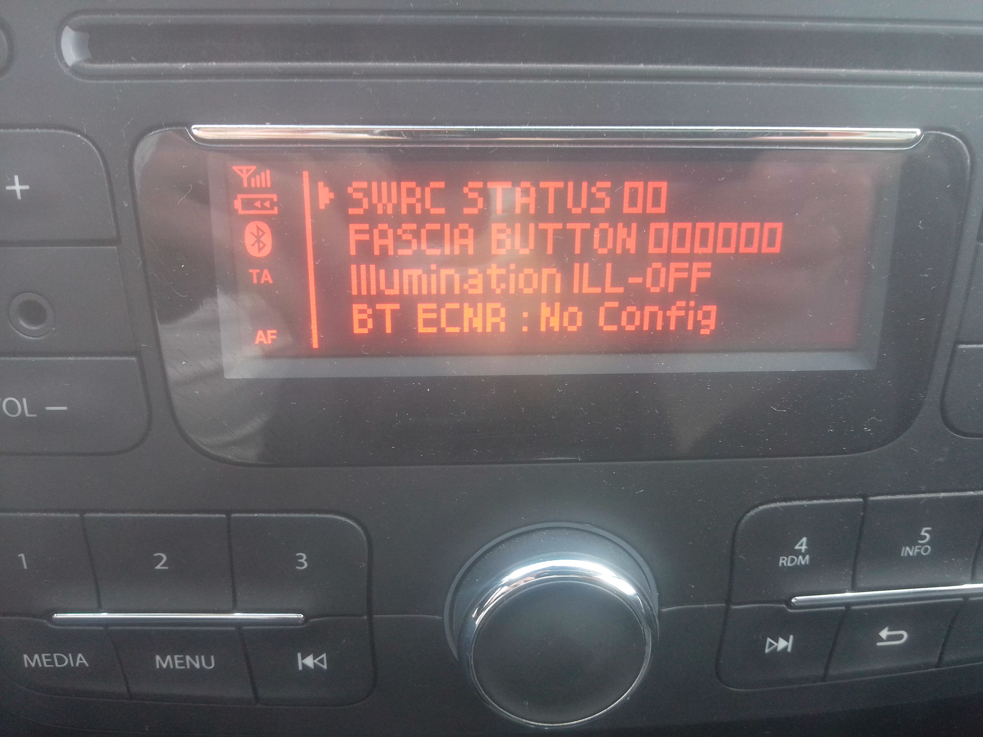

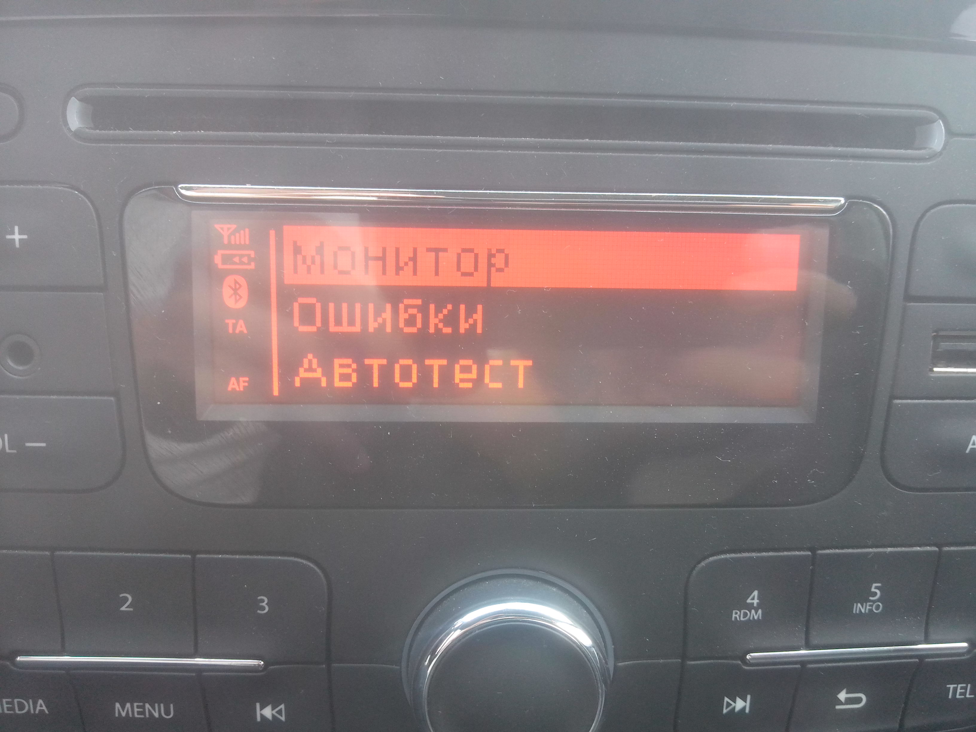

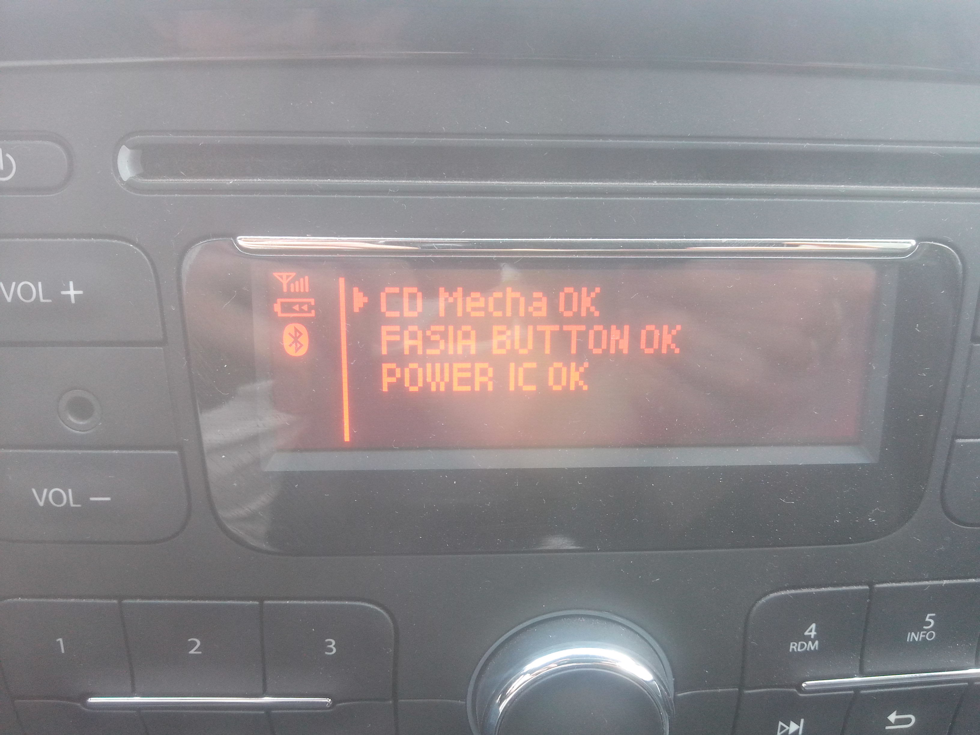

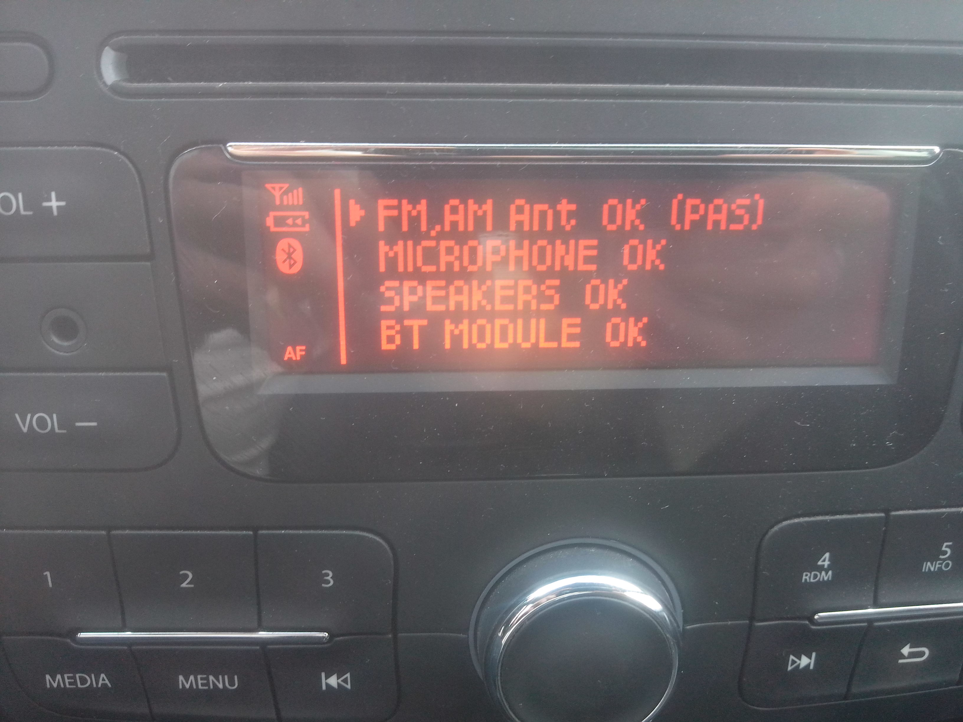

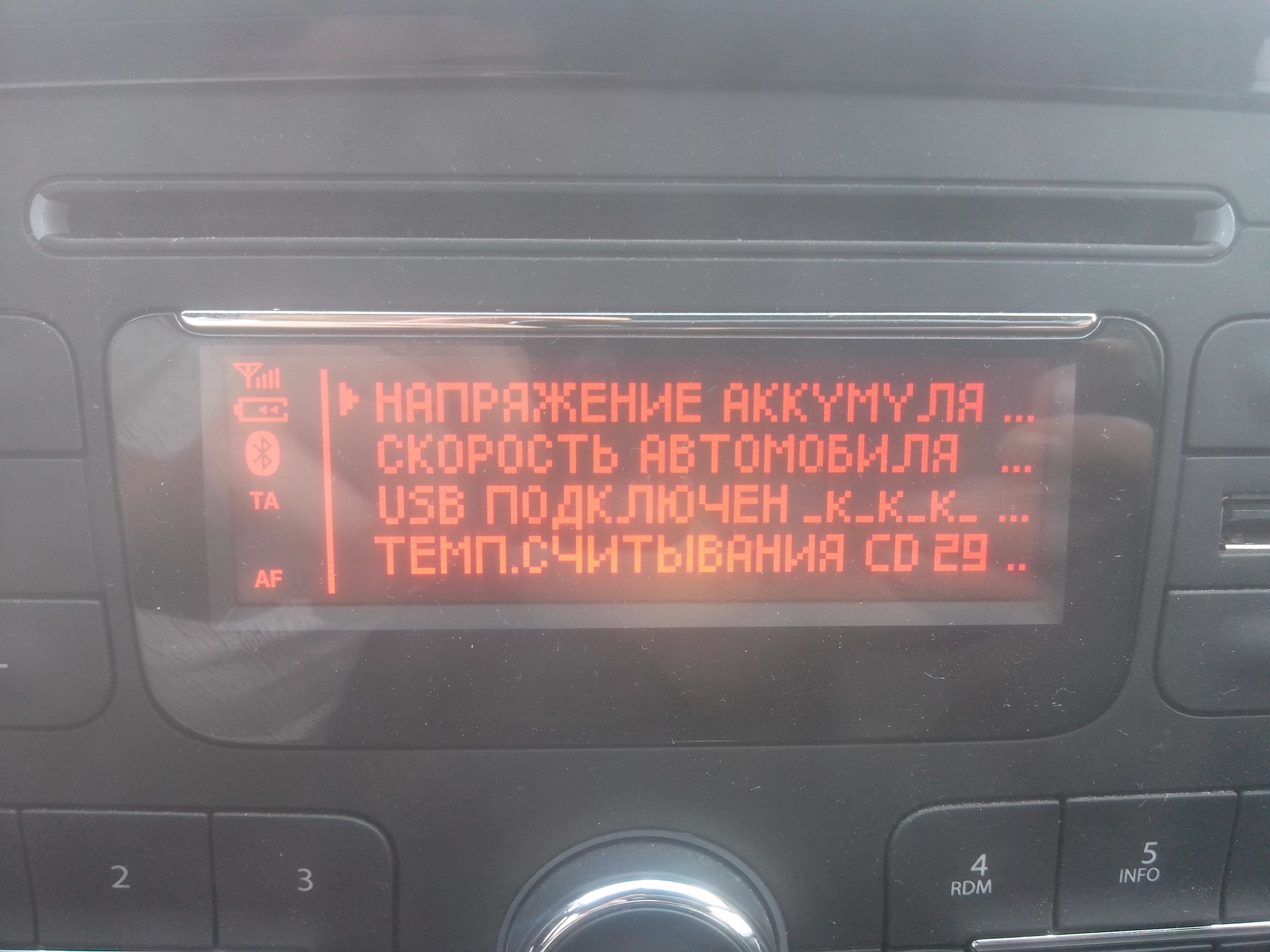

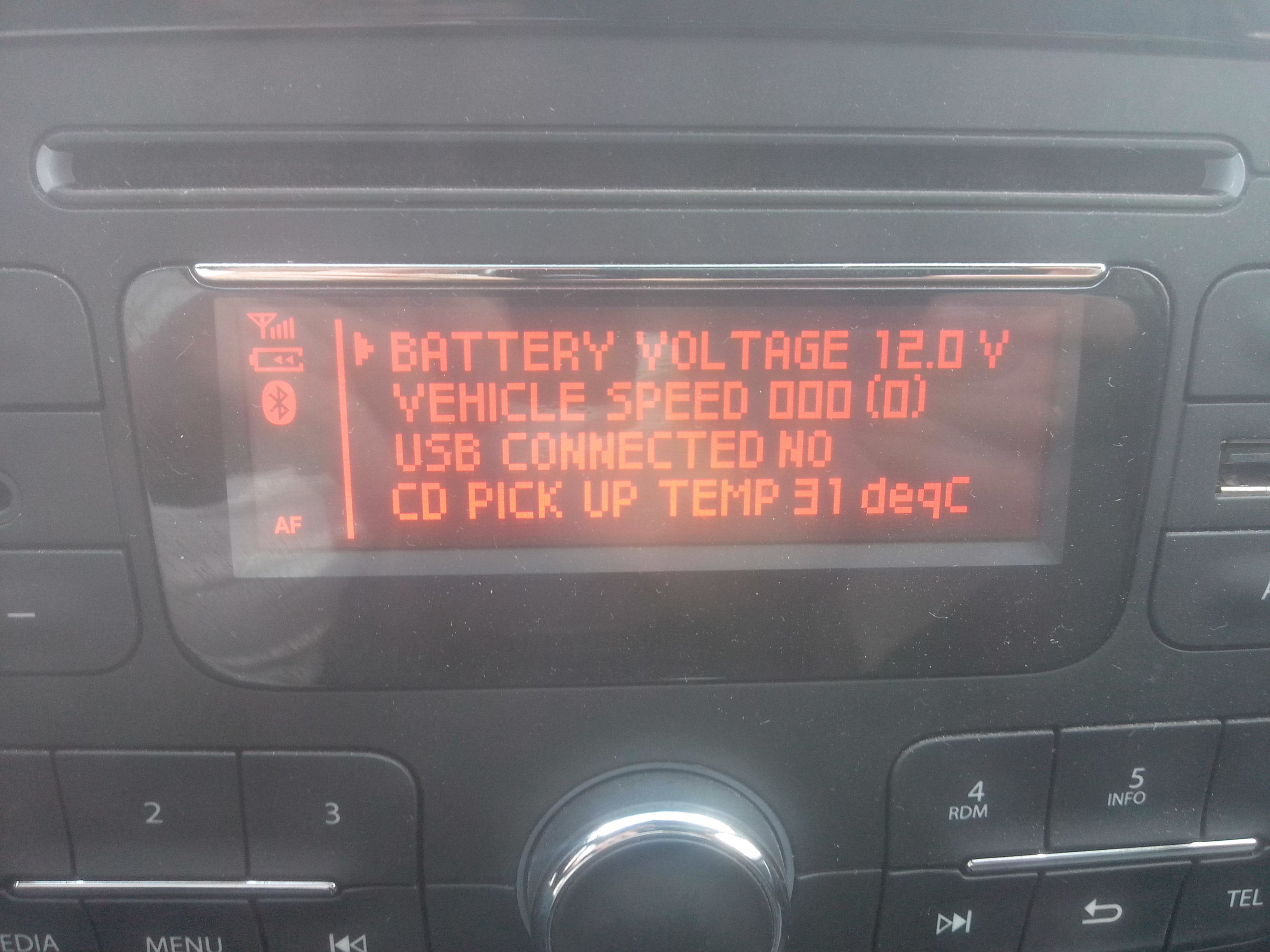

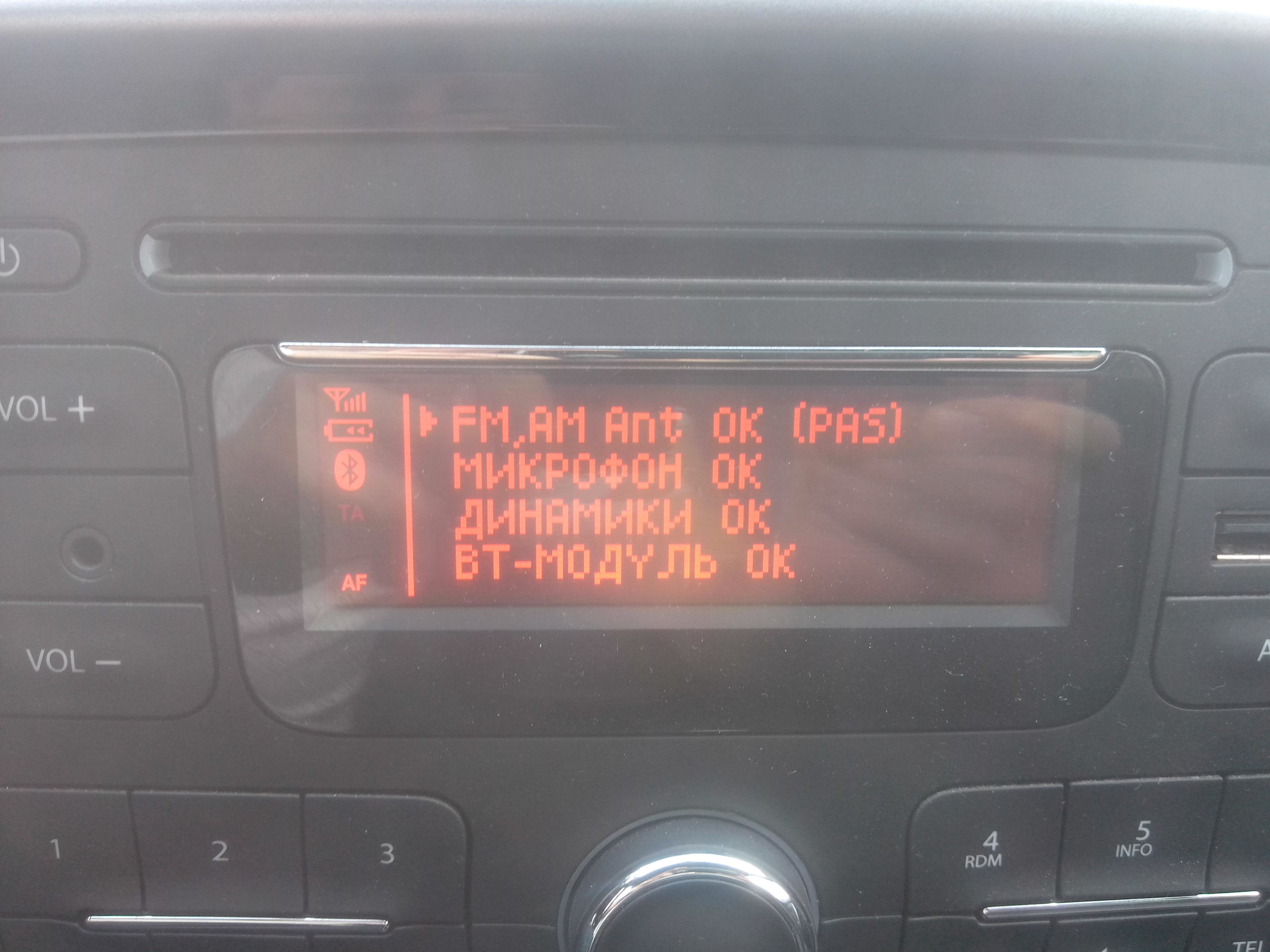

По умолчанию Re: Штатная магнитола (без навигации).
Вот сгонял пофоткал, потом вспомнил, что прокрутки буковок нетути... переключил и сфоткал на инглише...
Надо получше рассмотреть, не знаю, что за меню "Ошибки", думаю расшифровка "джекичана" на приборке....
В самотесте типа всё "ОК", тоже думаю если звук пропадёт будет где то не "ОК"
Ну и про монитор это отдельная песня с пунктами меню, которые показывают просто разные значения, разных датчиков, дальше войти никуда не получилось....

Ага, ткнулся и почесал. Забавная менюшка, но толку от нее пока - только напряжение посмотреть. Даже скорость не показывает.
На первых Логанах на магнитолу приходил сигнал с датчика скорости, в 2009 уже убрали проводок. Довольно точно показывал, кстати. Расхождение с GPS меньше 1 км/ч было.
Может найдутся умельцы и придумают куда проводок прикрутить, если уж в меню такая функция есть? Или данная прошивка это остатки от ПО какой-то другой, более продвинутой магнитолы?
