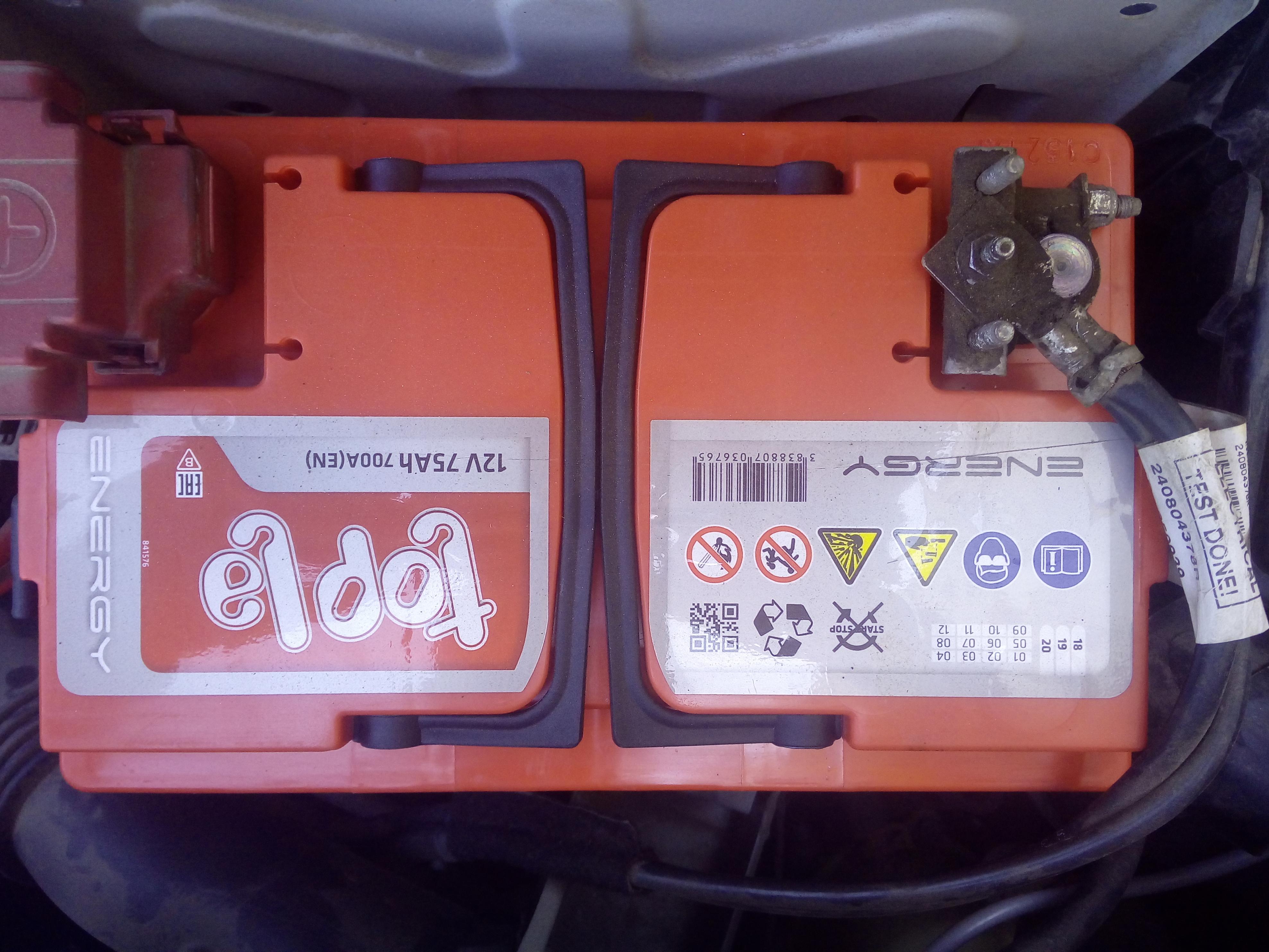

Re: Аккумулятор
Сообщение от lime
А какая именно модель на 75 Ач Multu подходит?
Даже и не знаю. Пардон, наврал, Топла, а не мутла. Пусковой ток у неё только пожиже буит:

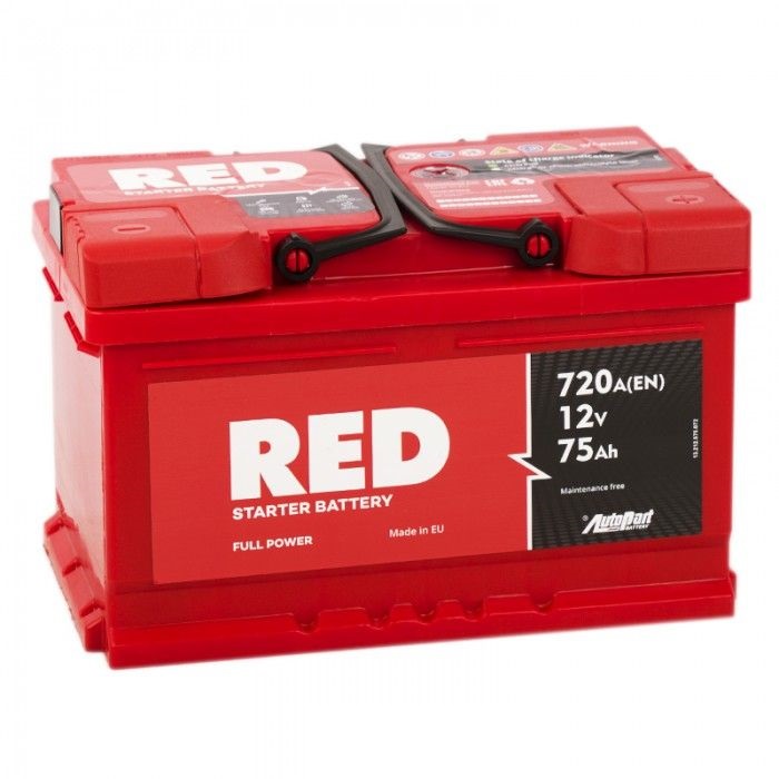

Re: Аккумулятор
Пять лет стукнуло моему автомобилю)))
АКБ еще родной,работает батарейка исправно...Но что-то очково в зиму уходить со старенькой АКБ.
Сегодня прокатился по автомагам своего городишки и удивился!Вроде и батарей куча, да вот нужных мне почти нет.В одном магазе засилье тюменских батарей "стандарт" и "премиум", 70-ок правда нет,но завтра большой завоз "стандартов" так что будут.В другом магазине есть пару штук "кайнар" (пр-во Казахстан кажется) и в душу запал "RED" сделан в Польше сделан на заводе Autopart.Чем мне он понравился заявлен пусковой ток 720(en),75ah,ну и пробки,пробки-то откручиваются  Но вот беда,в сети отзывов маловато,почти нет!Клуб у нас большой,может кто юзал на прошлых машинах такой,а может и на дастере у кого уже такой?

Re: Аккумулятор
Сообщение от Duk_NVRN
Да, мало. Где-то попадало обсуждения по этому АКБ, если красный корпус и с наклейкой от Autopart , то, это нормальный АКБ и заявленный пусковой ток соответствует. А вот если в черном корпусе, то, типа это голимый кетай.

Re: Аккумулятор
Один из важных параметров неизвестных аккумуляторов - вес! А за пусковым нет смысла убиватся. Для поднятия пускового тока пластины сильно перфорируют, увеличивая площадь. А сами пластины становятся как бумага.

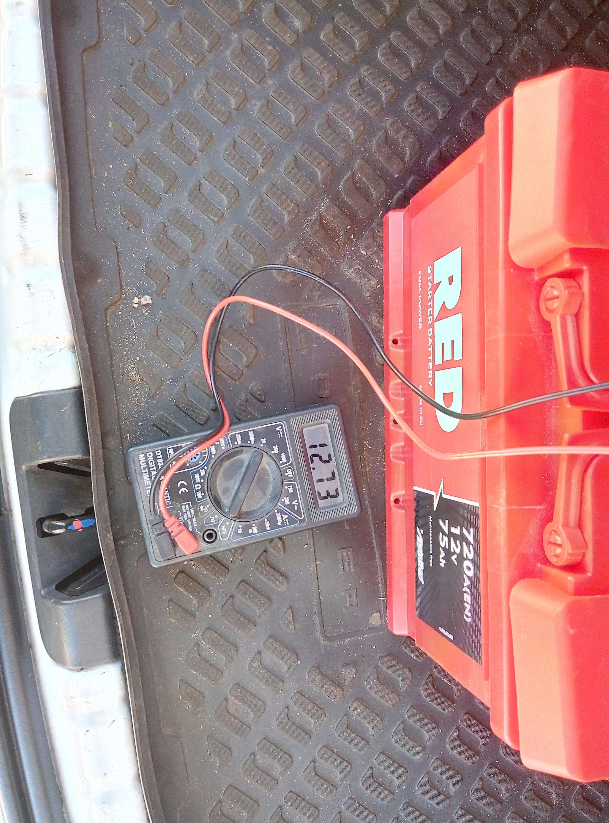

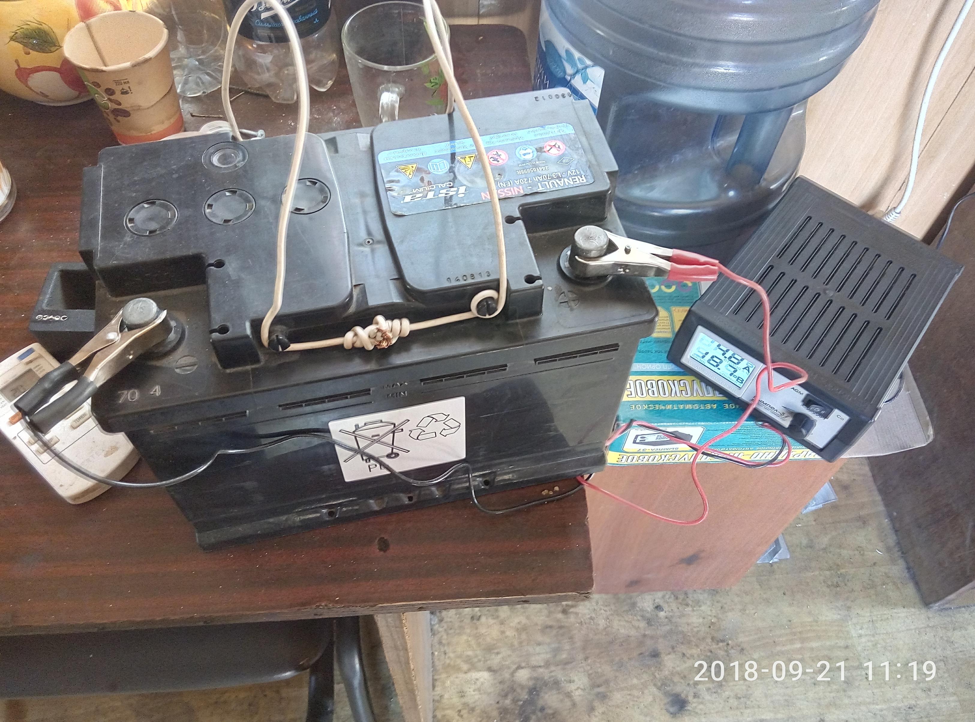

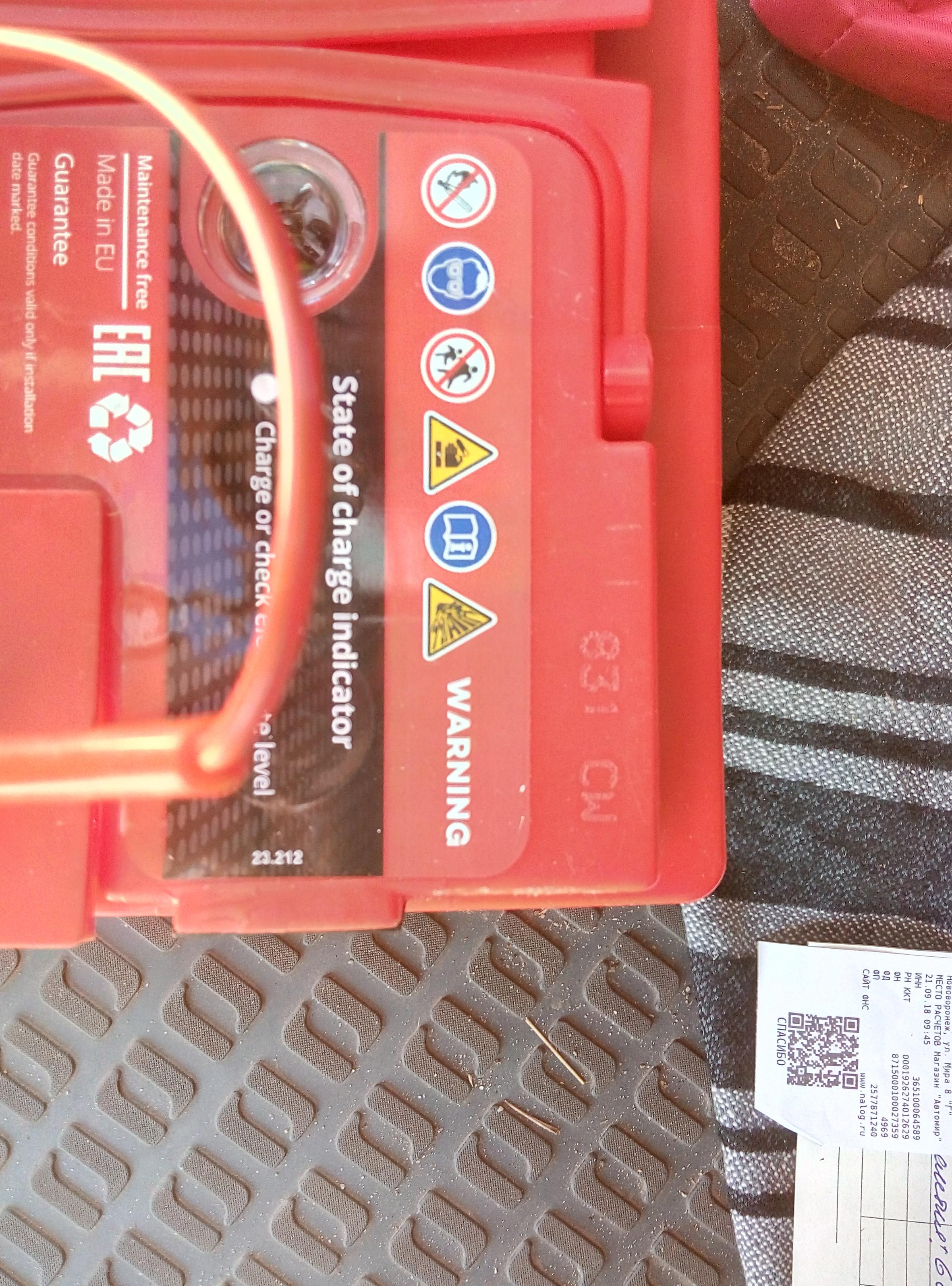

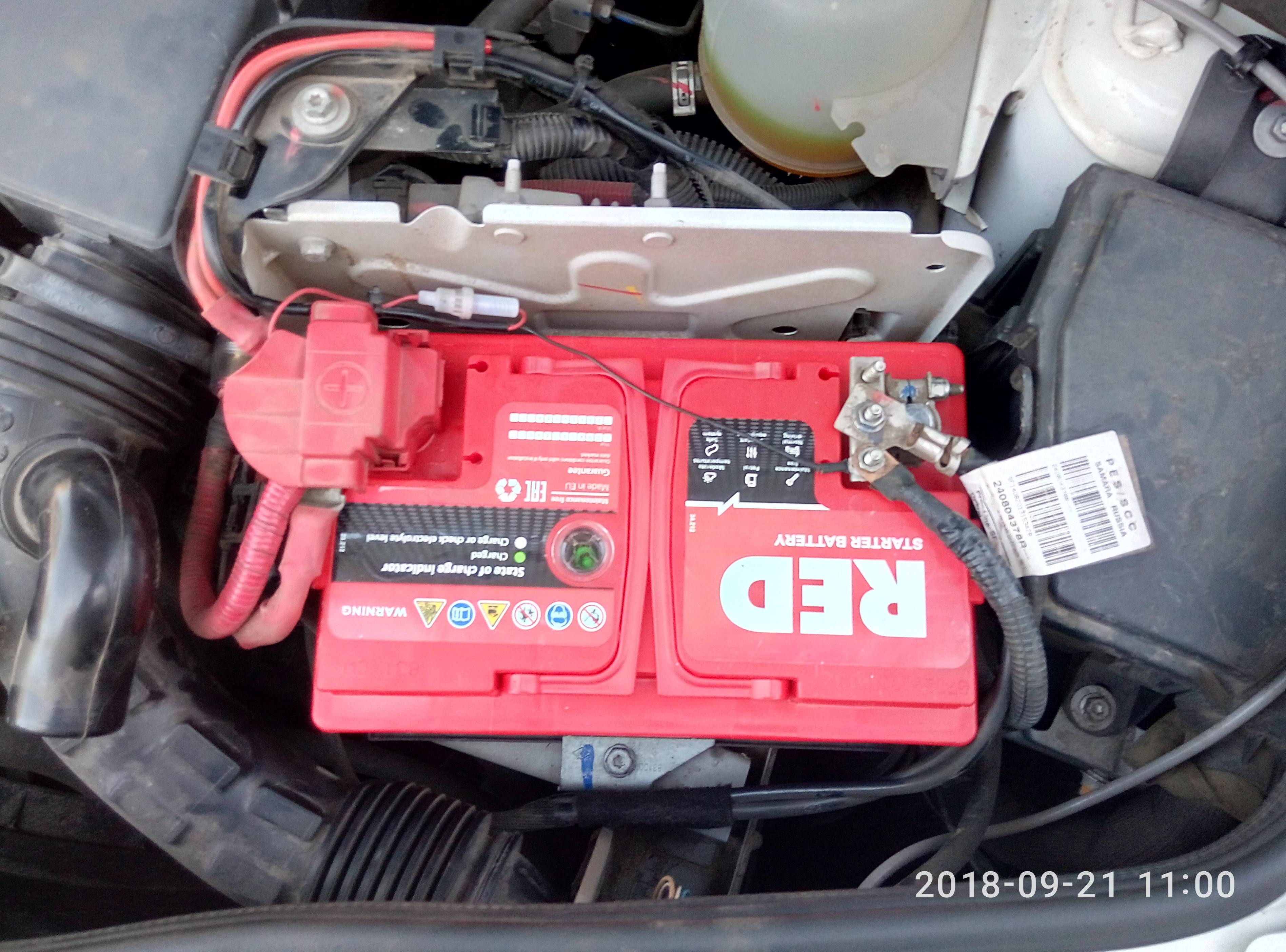

Re: Аккумулятор
Купил таки поляка, аккум 18 года 31 недели. Вольтметр показал 12,73 в. хотел зарядить , не вышло Вымпел-37 сказал что батарея заряжена. Из косяков аккум ниже, пришлось протягивать плюсовые провода, вес батареи по моему китайскорыбацкому кантеру 15,83кг. кстати родной АКБ весит 18 с чем-то, блин забыл точную цыфирь) Старичок Иста, отправился на пенсию, поставил на заряд и переходит в режим запасного аккума. Спасибо ему!
