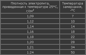

Vektor, как я понял из таблицы, ниже -25 к банкам походить уже поздно.

Сообщение от Жорж I
Почему поздно ? Вот смотрите намерили вы 1,28 ареометром при -25 и согласно таблице отнимаете примерно 0,04 остается 1,24 .
А если вы намерили 1,24 при -25 то реальная плотность будет 1,20 а завтра по прогнозу -30 тогда в самый раз нужно произвести сервис АКБ

Таблица замерзания электролита
